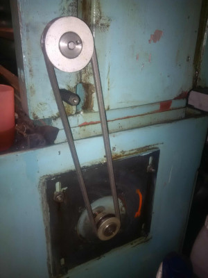

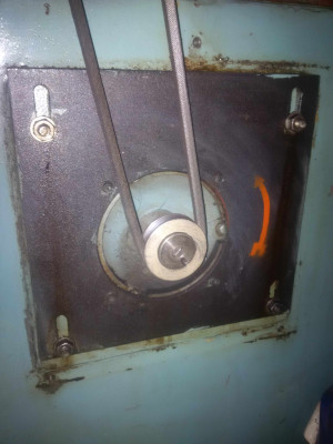

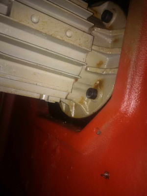

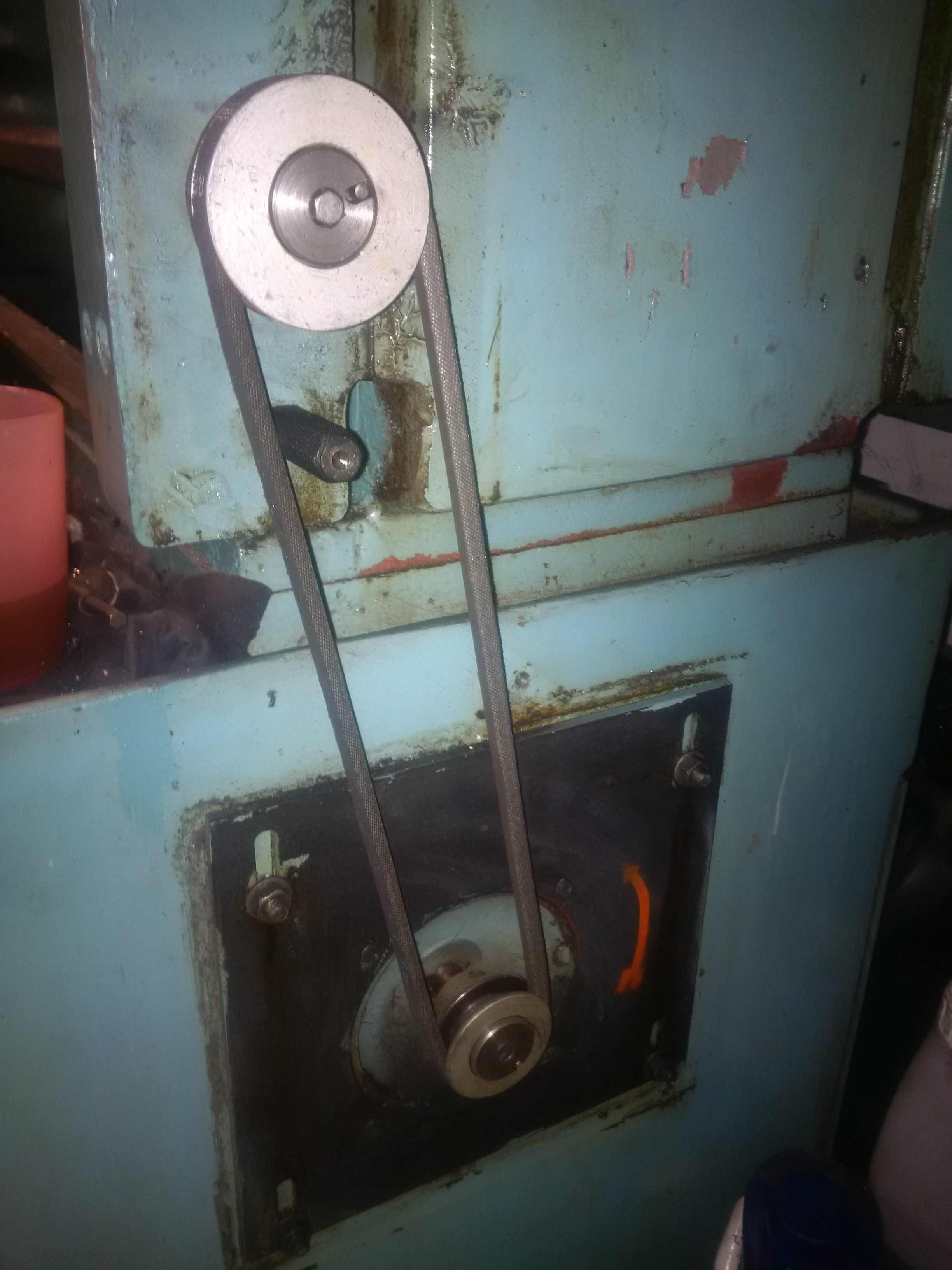

Zdravim
Nemal by niekto ochotny cas ( ten kto ma original rychloposuv na sui 32) odfotit mi uchytenie motora rychloposuvu + aky je tam remen a remenice .. nachadza sa v pravej nohe sustruhu pod krytom kde su asi 4 srobiky ..
Chystam sa ho tam dorobit a chcel by som sa co najviac priblizit originalu
Dakujem
PJRC
Příspěvky: 9
Registrován: 28. 5. 2020, 9:34
Příspěvek 5. 2. 2025, 5:47
Zdar, řemen je 10x800Li, horní řemenice pr. 63, spodní (na motoru) pr. 50mm, vzdálenost řemenic při nastavení jako je na fotkách je 330mm. Motor 3AP71-25, 370W, 2850 ot./min. Petr
