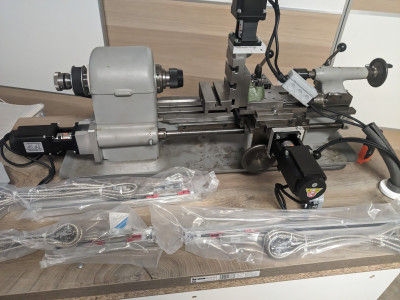

Zatial polohotovy - viac som nestihol.

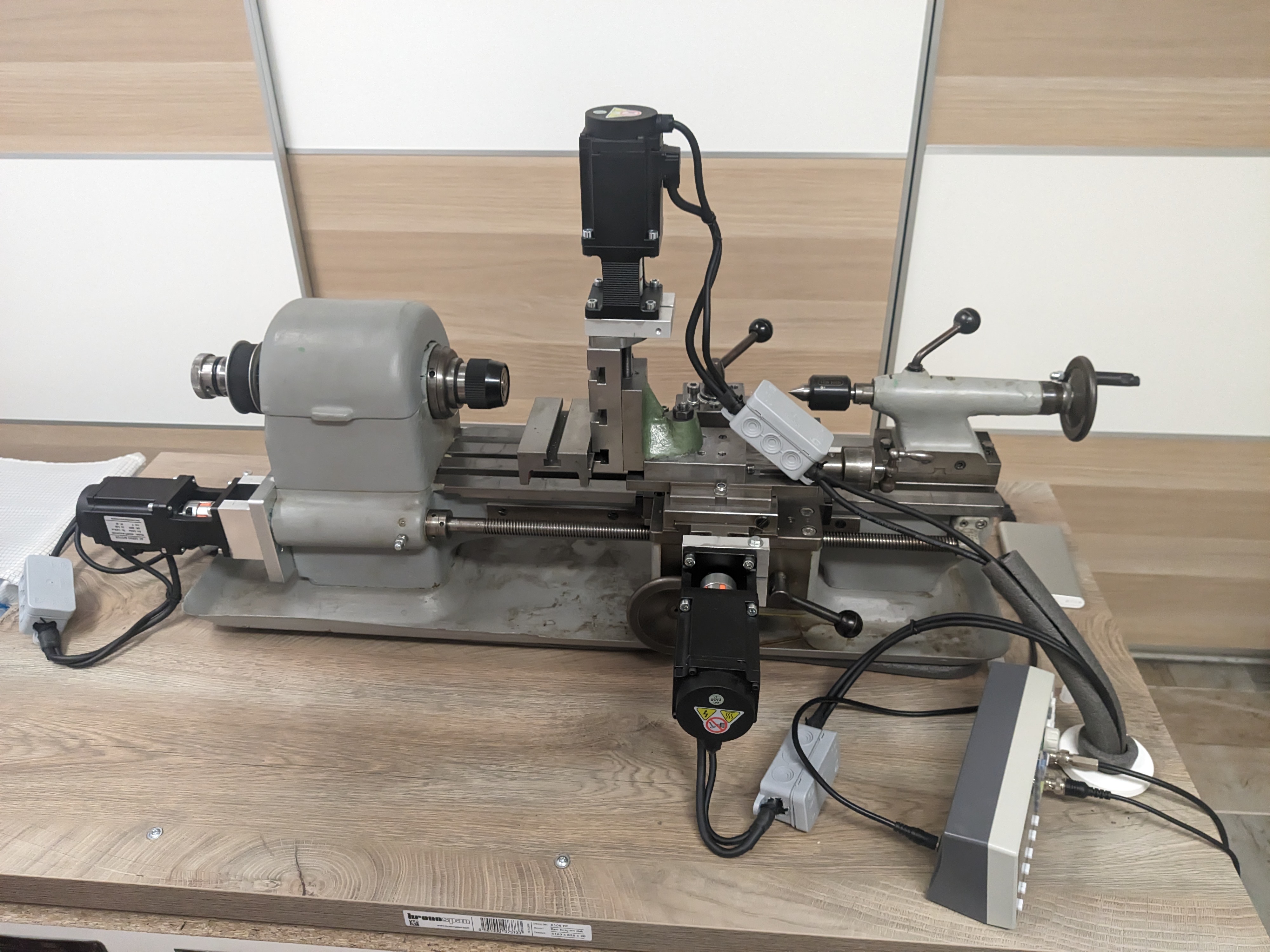

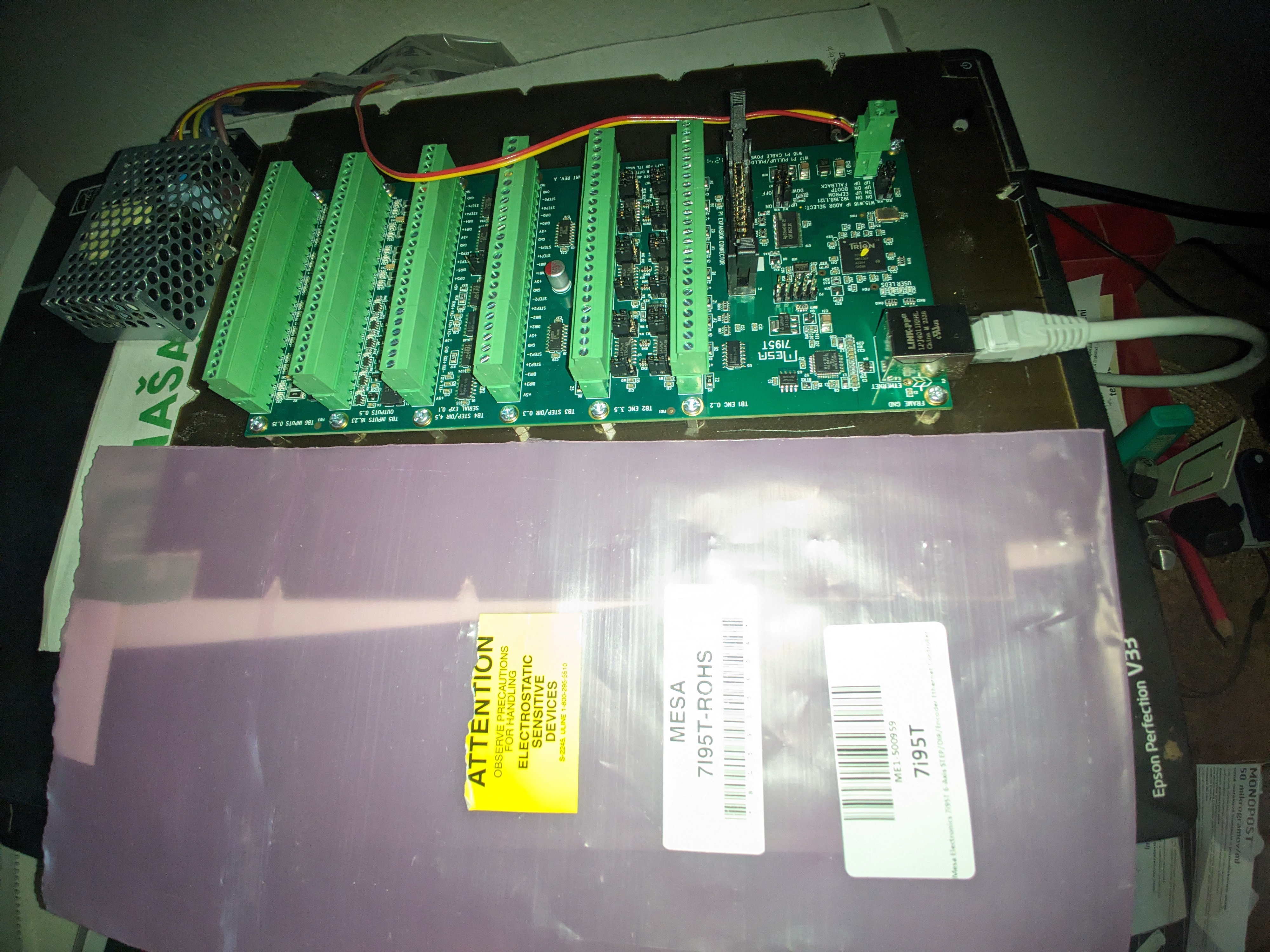

Momentalne je bez riadiacej dosky (mam prichystanu MESA 7i95T-netusim ako ju sprevadzkujem) , ale posuvy bezia po pripojeni driverov na dvojkanalovy generator obdlzikovych signalov (5V , STEP kanal 10-40 kHz, DIR kanal obracia polaritu kazdych 2-5 sekund ) -viz youtube,kde su aj nejake dalsie fotky
AC serva posuvov su cinske- 400W ,so 17 bitovym absolutnym enkoderom
Jedno servo aj s uchytenim mam este prichystane aj na maly posuv -ten sa vlastne stane zbytocnym ,kedze ho plne nahradi pozdlzny support .
Ako pohon vretena je ten isty typ serva ,ale 750 W ,3000ot /min, s 17 bitovym absolutnym enkoderom.
Vreteno by som rad vyuzil aj ako delicku-preto pohon servom - s tym ze dokupim mensie , uz hotove (zas len cinske) vreteno (max 0.8kW /20 000 ot ) s riadiacou jednotkou a uchytim na pozdlznom posuve.
Sustruh som ziskal pred 33 rokmi (moj ulovok v privatizacii) , v praci som ho obcas pouzil (ale nemam ziadne strojarenske vzdelanie a to bolo iba na moje obcasne vyrobky pre sukromnu potrebu ), vcelku ho nikto iny nepouzival a odvtedy lezal rozobrany pod postelou :D a cakal na moj dochodok.
Takze pred polrokom som sa pustil do vyroby stola (doska je hruba skoro 70 mm), sustruh som poskladal a potom zase odobral prevodovu skrinu , elektromotor , prevodovku,elektricku instalaciu a vymenil som posuvove skrutky
http://www.tumlikovo.cz/rubriky/projekt ... ruh-mn-80/

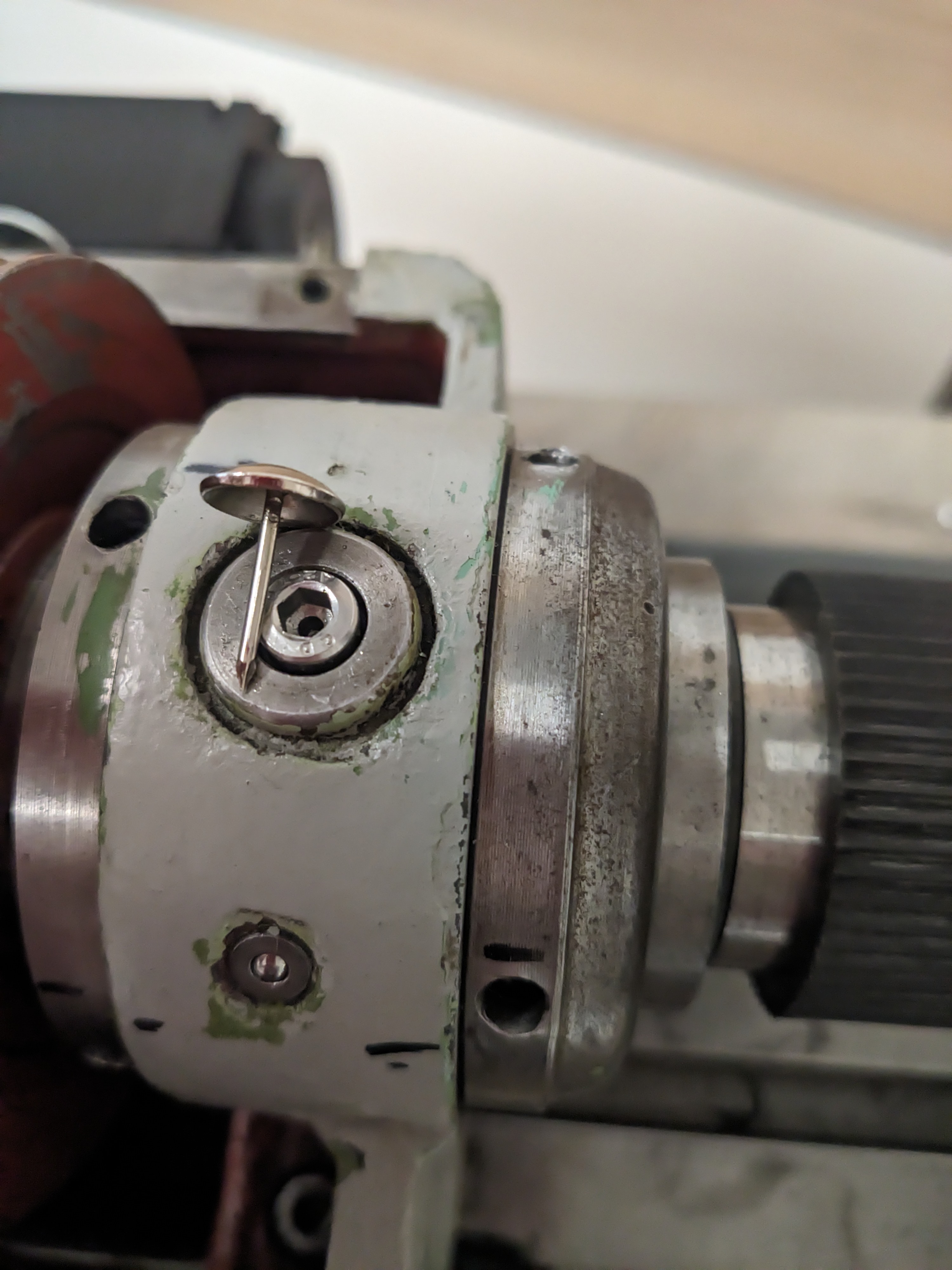

Jedinou upravou sustruhu je prevrtanie skrutiek na fixaciu lozisk vretena ,aby sa dalo vreteno mazat priamo zvrchu a nielen knotovym mazanim a tiez skratenie kuzela na konci posuvovej skrutky priecneho suportu (to z dovodu, ze inak neslo uchytit pruznu spojku spajajucu servo a posuv. skrutku)-inak sa da sustruh vratit komplet do povodneho stavu.
Teraz ma caka to ozivenie 7i95T - nejak neviem najst uceleny navod ako na to....a Linix som nikdy predtym nepouzival...

Nápad dobrý, mám k tomu dva dotazy. Nejsou ty 400w serva trochu moc? A máš v plánu tam dávat kul. Šroub?

Trochu škoda toho stroje. Prodat ho a peníze použít na kvalitní díly by možná bylo lepší. Minimálně musíš vyměnit šrouby. U příčného suportu je metrická M10 a jsem zvědavej jak tam nacpeš matici. Trapézák vymeníš snadno, ale uchycení šroubu bude asi problém a opět montáž matky bude složitá minimálně kvůli její velikosti. Bez těchto nejzákladněších úprav budeš vyrábět v toleranci několika desetin milimetru. Jak plánuješ mazání stroje?
p.s. MN80 mám na dílně, dělal jsem u něj několik úprav (elektronika na řezání závitů) a tak docela přesně vím o čem mluvím.

400 W je urcite vela- ale neriesim 8) . Kupil som co bolo pre mna dostupne.
Gulickove skrutky zrejme mas na mysli - tak to az potom, co bude masina plne funkcna. Teraz je pre mna prioritou spojazdnit riadiacu MESA kartu.Obrázek
lubbez-
predavat ho nemienim , pojde so mnou do hrobu :wink: a urna sa musi dotykat riadiacej jednotky ,trocha nerozumiem ake kvalitne diely by som kupoval keby som predal sustruh.Stroju nic nechyba :) , kedykolvek ho viem za doobedie vratit do povodneho stavu,co ovsem neplanujem.
Tie gulickove skrutky na priecnom suporte predstavuju problem- vyzadovalo by to (aj pri miniskrutke SKF0801) frezovanie matice aj suportu-uvidime co sa da (skor neda) urobit. A mimochodom,ta posuvova skrutka od mistra tumlika je robena dost natesno/je zalapovana.
Pri pripadnej vymene trapezovej skrutky za gulickovu by sla cela suportova skrinka prec- cize miesta na uchytenie matice je dost.
Mazanie -myslis cerpadlo na chladiacu kvapalinu ? Pri vyrobe 1 malej suciastky za tyzden to asi radostne a s laskou vyriesim rucne .Ako som spomenul, je to na hratky a na pripadne suciastky do RC modelov.
Mam prichystane 3 linearne pravitka (udajne 1 um SINO -ale beriemto s rezervou) . Tie v nejakej Faze 5 "projektu" (teraz je to Faza 2) snad pouzijem na odmeriavanie polohy miesto enkoderov na servach- cize by(to "by" :D zdoraznujem) malo dojst k zarataniu vsetkych moznych volnosti skrutiek a suporov ,pripadne vytvoreniu dalsich o ktorych este neviem.

Myslím že se ti kluci snaží říci, že ta MN80 nebyla ta nejlepší volba pro konverzi na CNC a radši by ji dali v původním stavu do světa a CNC řešili jinak.
Ty trapézové šrouby samozřejmě dokážeš udělat přesné a s minimální vůlí, ale mají mnohem větší odpor než ty kuličkové.
Mazání lubbez určitě myslel jako mazání bronzových ložisek, vodících ploch, matic atd. Mazání je na mnoha místech maznicemi.......Kluzná pouzdra jsou mazaná knotem, obecně vyladit na nich vůli aby ti rozumně fungovala při nízkých otáčkách a nepřidírali se ti při vysokých otáčkáchm, je to trochu výzva a vždy tam bude nějaký kompromis.
Matice je přimazávaná jen ta na příčném suportě. Zde budeš mít asi největší problém při konverzi na CNC, kdy polomatice pro vodící šroub bude furt sepnutá a nebude mazaná.
Na te emence bylo vše myšlené a dělané pro klasické obrábění a jeho rychlosti vřetene i posuvů, a není to prostě vhodné na CNC, kde když by jsi chtěl držet optimální řezné podmínky pro nože s výměnými destičkami.
Mně to přijde škoda času a úsilí, zvlášť pokud ji použiješ jednou za tejden za dva. Tý práce za tím vidím dost. Myslím že zde spíše cesta byla cíl, taky to tak někdy mám :-)

- to mazanie nevidim ako problem - mazem rad a dost ,vsetky maznice su funkcne(vyskusane pri rozborke) mazanie vretena som upravil inspirovany panom z linku (asi dost znamy a ozaj vyborny pedagogicky kanal o udrzbe MN80)
cize prevrtanie skrutiek, ktore fixuju loziska vretena a pridanie plstenej vlozky do vyrezu v lozisku- olej stecie zvrchu cez skrutku na plst, ta maze zvrchu vreteno a zvysny olej dole po lozisku do jimky knotoveho mazania zdola
plus samozrejme vsetky uz existujuce maznice + trapezovu skrutku a maticu vazelinou
co sa tyka vretena a pripadneho zadrenia- po asi 5-6 rozborke a zborke to nastavovanie mam uz celkom v rukach-viem ze nemam prehanat a ani nemam potrebu-tempo bude pomale a prestavky caste
trapezaky kladu odpor, preto aj tie predimenzovane serva, ale urcite ich nenecham trapit -ladenie voli / pripadne gulickove skrutky pridu na rad az ked to bude cele bezat riadene PC-potom sa budem opat hrajkat s mechanikou

Ty provrtaný šrouby znám, ale dle mého je pro tenhle případ mazání, mazací zátka lepší. Úkapovou maznici to nenahradí, jen ti to tam kápne na vrh a doufáš že to nějak steče a rozprostře se.
Ten posuvovej šroub a polomatici bych vazelinou nemazal, na tu vazelinu se ti nalepí špony a bordel. Pak to půjde rychle do kopru.
