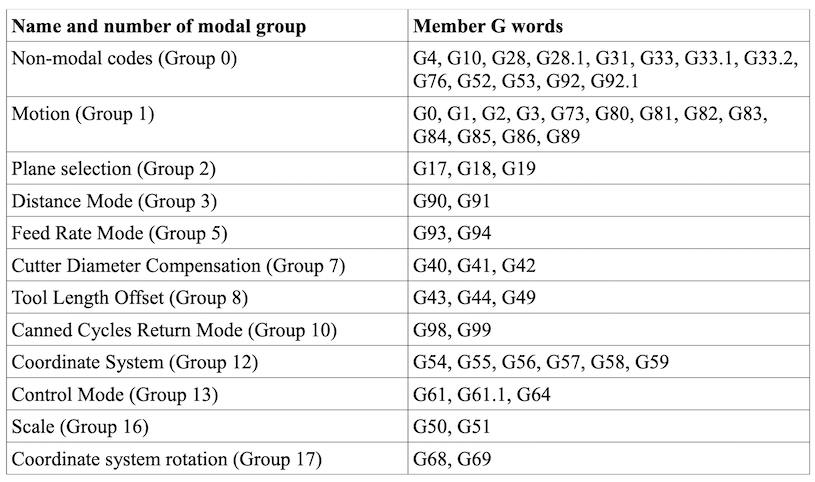

mám problém s cukáním během obrábění rotační strategií generované Fusion360 pro Mach4 (UCCNC, protože Mach4 to vůbec nedovoluje).
Problém je podle AI v tom, že postprocesor generuje místo G02/G03 jen G01.
Tady je ukázka kodu, jaký mi z toho leze. Celý má od 25-60MB podle toho jak velkou toleranci nastavím, ale ve výsledku to moc nehraje roli. A aby bylo směšně, tak to škubání se nějak zásadně neprojevuje ve výsledném obrobku. Ale příjde mi to divné a ta jsem to chtěl prozkoumat kde je problém.

Co si o tom myslíte? Je to tím že to nedělá ten G02/G03? Dá se to nějak ošéfovat?

Asi máš aktivní funkci přesného zastavení. Stroj potom zastaví po každé interpolaci. Macha neznám ale měla by to být funkce G09 a ta může mít hodnoty jako ON/OFF nebo dokonce velikost aproximační odchylky.
Tu funkci G09 je třeba vypnout, aby to jelo spojitě.

Co je tedy pro "rotační" obrábění správně? Použít ty krátné úsečky, tedy to G1? Nebo jak říká AI G02/03?
Představme si že z kulatiny chci udělat třeba osihran se zakulacenými rohy. Já to mám trochu složitější, ale taky žádná věda.
Pokud je G1 v pořádku, tak asi to nebudu řešit a to že to cuká příjmu prostě za fakt. Rozměrově to sedí a esteticky je to stále nejhezčí rám, který jsem udělal:) Předtím jsem to dělal s ručním otáčením a to byl děs. Tak nasadím jedinou frézu, pustím program a o nic se nestarám. Ve finále jen pár dírek a zarovnání dosedacích ploch. Takže oproti tomu jak jsem to pizdil předtím je to stále nebe a dudy. A to sukání je zřejmě "kosmetická vada".
Jak jsem to poskládal a rozjel poprvé, tak jsem byl přesvědčený, že je to slabým servem. Proto ten silnější převoda pod. Nickéně teď zjišťuji, že mi stačí vlastně jakýkoliv motor, který trvale udrží tak 10Nm, protože více nepotřebuji. A teď zjišťuji, že za cukání je zodpovedný program.
Ještě mi poradil různou tilerancí a přepnout na nějaký inverzní systém posuvu nebo jak se to jmenuje, kdy nějak počítá jak dlouho mu trvá jedná otáčka nebo tak nějak, ale to také nemá vliv. Nemám to natočeno a tak rychle nebudu dělat další, protože jedu pryč, ale musíte mi věřit.
Hned ze začátku jsem to tady řešil při obrábění ozubené řemenice 110z HDT M8 zož byl pravidelný tvar. Tam jsem to vypozoroval. Nicméně obrobek byl bez kazu, tak jsem to pak pustil z hlavy.
Takže co, je pro rotační obrábění potřeba ta G02/03?
Nebo spíše jiná otázky... Jaký Posprocesor používáte pro 4 a více osé obrábění v případě Fusion 360 a Mach3/4 nebo Váš oblíbený LinuxCNC?
Já vyzkoušel plno "zaručených" tipů, ale nikdy to nedopadlo. Vždy byl nějaký problém s exportem až mi zafungoval ten UCCNC. Pak jsem to neřešil až dnes.
Díky všem a fajn večer

Ne, pro souvislé rotační obrábění (spirálové dráhy) pomocí osy A není nutné používat G02/G03. Většina CAM systémů generuje trajektorii pomocí G01 (lineární interpolace), a to naprosto dostačuje.
Rozdíl mezi G01 a G02/G03
G01 (Lineární pohyb)
Každý úsek je definován jako přímka mezi dvěma body.
Pro spirálové dráhy se generují velmi malé úseky, což vytvoří plynulý pohyb.
Funguje spolehlivě i pro rotační osy.
G02/G03 (Kruhová interpolace)
Definuje oblouk mezi dvěma body pomocí středu nebo poloměru.
Má smysl hlavně pro rovinné obrábění (XY, XZ, YZ), kde řídicí systém sám dopočítá plynulou dráhu.
Na rotační ose A je problém, že CNC řídicí systém obvykle neprovede skutečnou kruhovou interpolaci v rotaci.
Je tedy G02/G03 lepší než G01?
V rotačním obrábění (A osa) ne – protože:
G02/G03 funguje dobře v rovině (XY, XZ, YZ), ale rotační osy (A, B, C) často neumožňují plynulou kruhovou interpolaci s lineární osou.
Místo toho CAM software rozdělí dráhu na mnoho malých G01 segmentů, což je efektivnější a přesnější.
Řídicí systém by stejně musel rozdělit G02/G03 na malé kroky, takže žádná reálná výhoda nevzniká.
Shrnutí: Pro spirálové nebo rotační obrábění v ose A není nutné G02/G03, G01 je ideální a běžně se používá. Hlavní výhoda G02/G03 platí jen pro interpolaci v rovině, kde pomáhá zjednodušit kód a generovat plynulejší pohyby.
Dá se to tak shrnout?

Ano, pěkné shrnutí. CAM ti stejně na výběr asi nedá, jak už jsem psal, takže je to spíš akademická debata.
Asi se myslí G93, to už tam máš.
Jak to, hazí to nějakou chybu?
