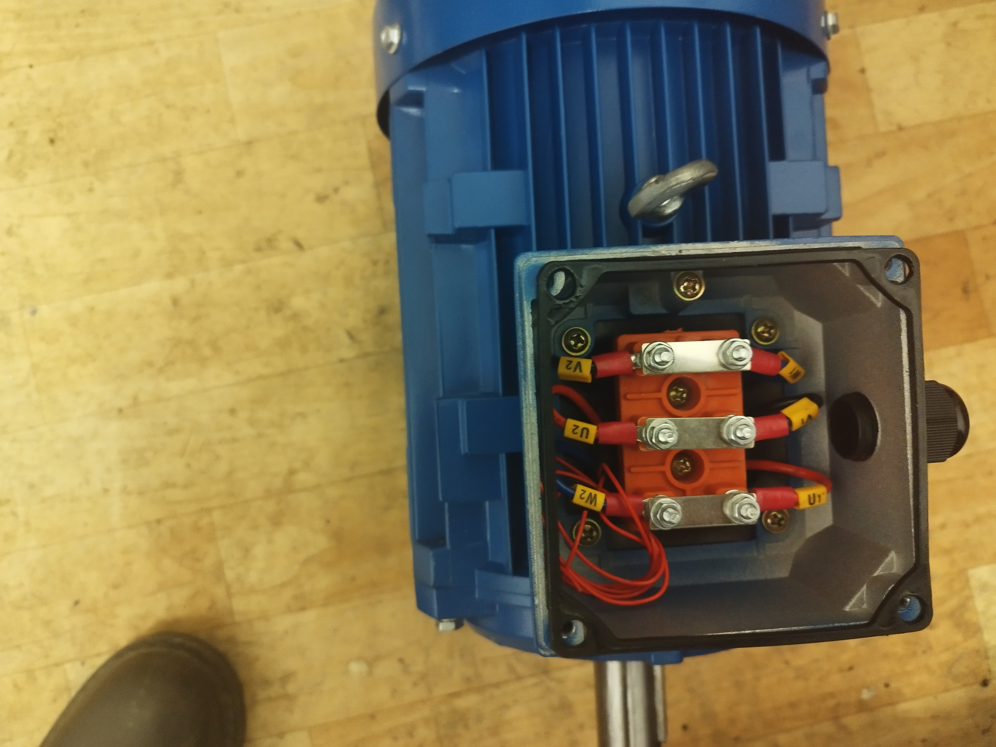

Ahoj, potřeboval bych poradit. Jako naprostý amatér, potřebuji radu jak propojit měnič s motorem. Kam co napojit. Měnič 2.2 kw s motorem 1.5 kW. Vstup je 1 fáze k měniči výstup k motoru 3 fáze 220v.
Použít stíněný kabel? Díky. Za radu.

Jinak by měl být seřízený z obchodu. Má výstupná externí dvojtlacitko s potenciometrem. Ještě nevím, jak udělat reverzaci. Levý a pravý chod. :roll:

Vyfoť sem štítek měniče.

picom píše: 15. 2. 2025, 10:30 Na štítku to máš namalovaný TA TB TC ...
To jsou signálové terminály, silovina je ta blbě viditelná svorkovnice dole.
Re: Propojení motoru a měniče.
Napsal: 15. 2. 2025, 10:34
od nemo
Takže ne jedno kam která fáze?
Napsal: 15. 2. 2025, 10:37
od picom
nemo píše: 15. 2. 2025, 10:34 Takže ne jedno kam která fáze?
Jedno je kolečko u trakaře :D
Když prohodíš dráty změníš směr otáčení.

Podle aplikace. Fungovat to bude i s nestíněnym, ale může to něco v blízkém okolí spíš rušit. Tak či tak, nezapomeň na PE.
Jestli chceš poradit s reverzem, napiš sem typ měniče / vyfoť štítek / přilož manuál.
