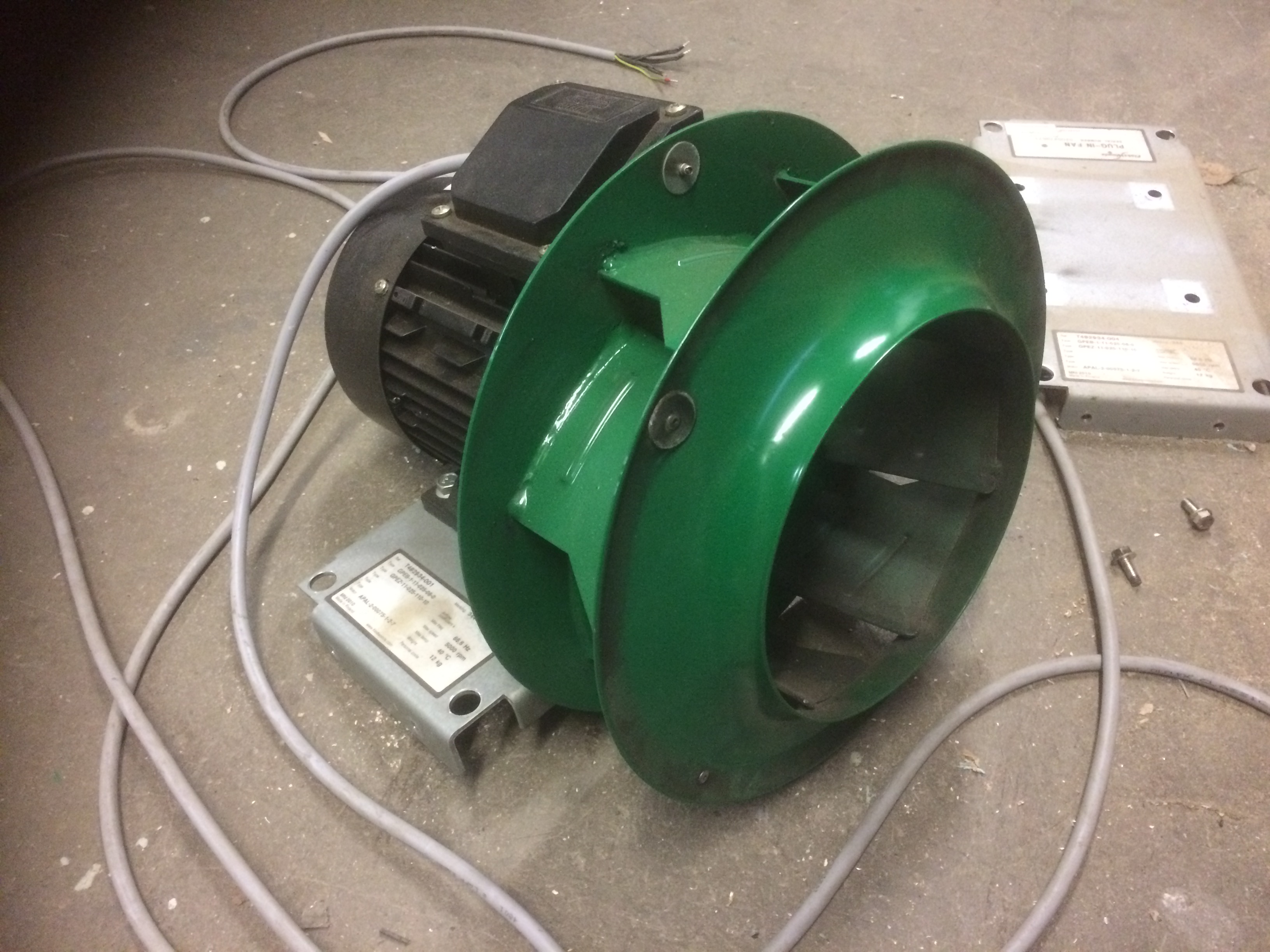

Chlapi, nemáte náhodou někdo vyvažovačku na zapůjčení? Potřebuju vyvážit ventilátor na motoru.
Nebo jestli někdo nevíte nějaký jednoduchý trik jak to aspoň přibližně vyvážit "od ruky" :)
Díky.

Dej fotku. Staticky se da na britech a jestli nema stredovou hridel, tak v zavesu, jako se delaly driv uzke remenice a setrvaky.

Vlastní osu nemá, je nasazený přímo na hřídeli motoru.

Aha. Vzhledem k velkemu polomeru ventilatoru vuci motory bych samotny motor zanedbal a vyvazoval ciste rotor ventilatoru a to asi zavesnou metodou staticky na vetsi kouli. Zkus si projit tohle tema, obrazky a odkazy v nem. Pripadne jestli nekdo ma naskenovanou knihu "Vyvazovani rotacnich stroju v technicke praxi", mohl by nahodit pdf.
https://www.motorkari.cz/tema/?t=226437&pgr=1
