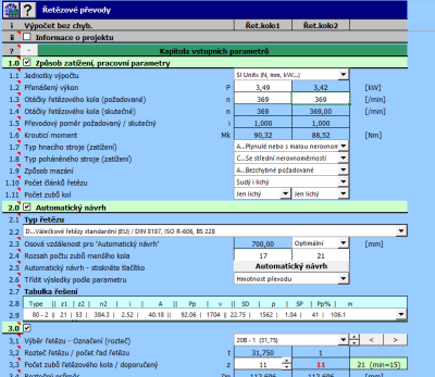

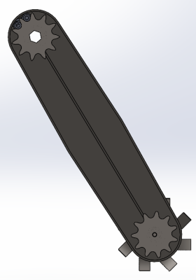

Dobrý den. Byl by mi někdo schopen poradit s návrhem řetězového převodu?
Dělám konstrukci plečky za traktor, kde potřebuji přenést krouťák z hlavní hřídele na jednotlivé hřídelky plečky.
Celý převod už mám vypočítaný, pro svůj výkon a otáčky(3,5kW a 360/min). Problém je ve hnaném kole, které je příliš velké - 130mm, potřeboval bych ho zmenšit. Jediná cesta, která mě napadá je zmenšit počet zubů kola z 11 na 9, ovšem už počet 11 zubů se bere jako limitní a například i program MITcalc tento počet zubů prostě nedoporučuje, pro můj převodový poměr 1:1. Taky mě napadlo nemít převodový poměr 1:1 ale třeba 0,8, ale i tak se mu to nelíbí.
Nevíte, co by se mohlo stát, když prostě dám 9zubů ? Co jsem četl,tak je tam největší problém v rychlostech polygonu, že tam pak vznikají velké zrychlení nebo něco takového.

Podľa mňa to najhoršie, čo by sa mohlo stať pri kolese s malým počtom zubov je to, že uhol medzi jednotlivými zubmi by bol tak veľký, že článok reťaze, ktorý sa začína oddaľovať od ozubeného kolesa by bol zachytený predchádzajúcim zubom.
Inak povedané reťaz by sa zasekávala na ozubenom kolese a nevedela ho ,,opustiť".
Takisto na druhej strane, kde reťaz začína prichádzať do styku s ozubeným kolesom, by články reťaze nevedeli plynule doľahnúť na zuby kolesa, ale skôr by zuby mali snahu ,,nadvihnúť" reťaz...

nešlo by použít menší řetěz ale dvořadý ?

Podle tabulek má trojřády 08B šířku (44,9mm) obdobnou jako jednořády 20B na screenu (43,2mm). a dvojřády 10B jen 36,2mm

No já se řídím podle katalogu výrobce a strojnických tabulek. Výkon mám sice jen 3,5kw, ale do tabulek se vnáší korigovaný výkon a různé koeficienty, jako je mazání, osová vzrálenost, počet zubů atd. Potom mi výkon naroste na 12kW

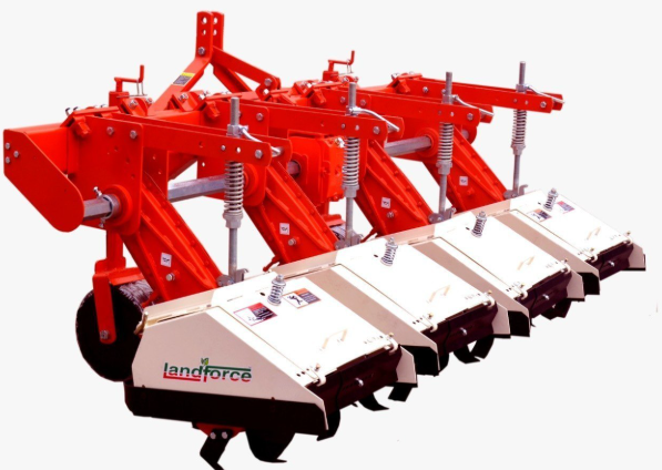

Navíc co jsem našel některé výrobce, kteří uvádějí parametry, tak používají taky 20B-1, takže zas tak mimo úplně nebudu. Ovšem jak mají vyřešené kolečka, to jsem nezjistil. Ale jde vidět, že kryt ze spodu mají hodně malý, takže to nějak musí jít.

Čo tým chceš hnať? Upresni plečku. Mašiny do hliny som robil 25rokov, môzem ti to skontrolovať.

Takze 5 malych rotavatorov?
Zaprve. Otacky 360 mas odskusane? Podla mna to spravi hrozny prach, uplne rozbije strukturu pody.
Priemer rotora? Nozov?
Sirka tej jednej sekcie je tych 18cm?
Retaz 16B1 taha bezne rotavator sirky 100 az 150cm za male japonske traktory.

Otáčky odzkoušené nemám. Beru to, co používají výrobci. U těchto pleček je právě záměr použít vysoké otáčky, proto tam musí být ty kryty nožů
Pracovní hloubku mám 100mm (od osy rotace po konec nožů)
Šířka řádku 180mm bude u třech prostředních. Krajní mají šířku +-300mm

Mi to ukazuje chybu na otlačení řetezu. Nikoliv na výkon....
3,5kw je na vývodu traktoru? Nebo už je to rozděleno mezi segmenty?
A jaké tam mají kola ostatní?
