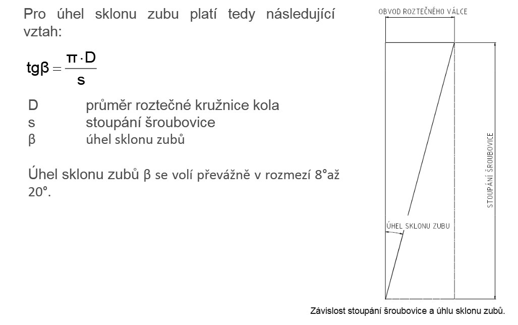

Při sledování přednášky o ozubených kolech ( https://youtu.be/DblYHn4KaZA?t=1397 ) mě zaujala poznámka, že úhel sklonu zubu se mění podle toho, zda se měří na hlavové, roztečné, nebo patní kružnici. Sice pořád nějak nechápu, proč tomu tak je, ale jestli jsem to dobře pochopil, v případě, že úhel beta změřím na hlavách zubů, měl bych pak ten úhel ještě přepočítat na průměr roztečný a ten pak nastavit na odvalovce (viz výpočet níže).
Dělá se to, nebo se to při běžné výrobě nového kola, podle oměřeného na té hlavě neřeší?

úplně zjednodušeně: je škoda, že to nevysvětluje se šroubovicí, což vlastně to "šikmé" ozubení vlastně je je, tedy správně ne šikmé ozubení ale ozubení ve šroubovici, potom platí, že pokud chci na rozdílných průměrech dosáhnout stejného úhlu, bude to stoupání šroubovice rozdílné
jestliže vezmu příklad který hodně přeženu jen pro představivost, tak na 100mm pro 30st. bude délka jiná jak na průměru 1000mm
pakliže se nachází df-d-da současně, je jejich průměr rozdílný a je ale stejná délka šroubovice pro zadaný úhel roztečné d musí se nutně měnit úhel na těch ostatních, protože tebe zajímá d tak při definované šroubovici/úhlu na roztečné d se pochopitelně musí měnit úhel na df do + a úhel na da do -
