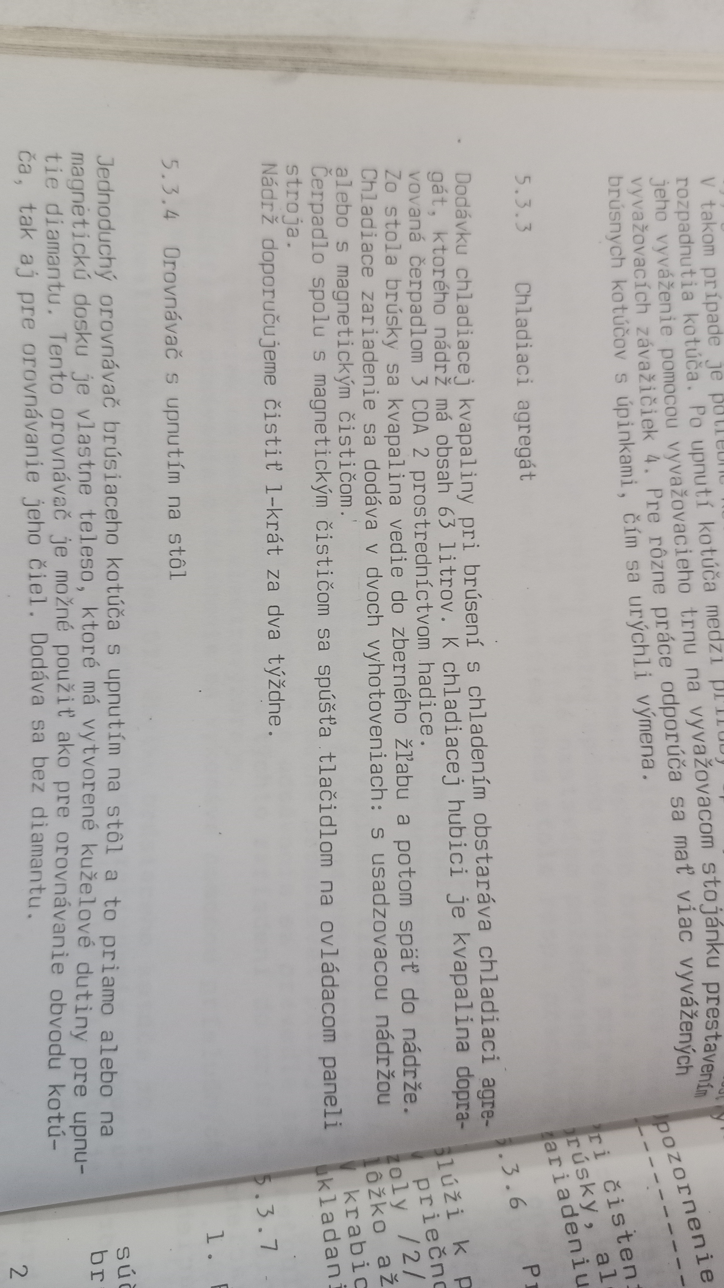

Toto je odfotené z manuálu k BRH20.02-04, nič viac som tam nenašiel.

Moc díky. Jde mi o to, že mám BPH 20 NA s vykuchanou hydraulikou a nádrž na chlazení je vedle mašiny a překáží. Tak to chci nacpat do toho podstavce. Těch 60 l se mi tam vejde v pohodě.
