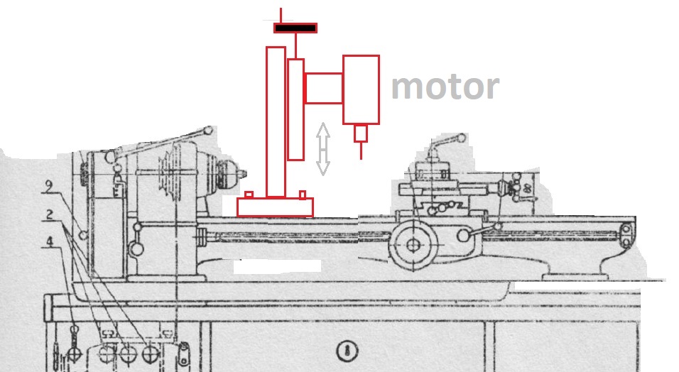

Ako by ste poriesili moju situaciu Vy? Kupit lepsiu stojanovu vrtacku, krizovy stol a zverak, alebo:
Vyuzit XY posuvy MN80, miesto drziaku na noze zverak a na sane miesto konika ukotvit prisposobenu skrinu vrtacky.
Bolo by to super, pretoze v pracovni zas nemam tolko miesta na dalsi stroj. Jednym dychom dodavam, ze nerad by som si zas znicil sustruh nejakymi frezovacimi silami, na ktore nie je stavany.

Co sa tyka toho sustruhu, tam je obdobny problem s tuhostou? Prosim len trosku fantazirovania:
Ak by som dal vyrobit zakladnu, ktora zapadne do lozi MN80 a stiahne sa dvoma T skrutkami (len v jednej osi, inu moznost nemam). Na tejto zakladni by bolo dobre nadimenzovane linearne vedenie (pripadne pouzit z niecoho), na ktorom by sa pohyboval motor vretena so sklucovadlom a nastrojom (nejaky Vevor 1.5kW napr.). Prikladam tech. vykres :D
Ak je to blbost a ten posuv na sustruhu to neda, tak na to zabudnem a ucel temy bol naplneny. Pride dost tuhy, dal som to dokopy a sustruzi sa mi na nom naozaj velmi dobre. Je mi jasne, ze frezovacie sily su uplne inde, lenze kedze som pri manualnej freze stal naposledy ako 17 rocny na priemyslovke...tak neviem uplne ake velke su. Ak to ma ublizit sustruhu, kaslem na to, aj ked by to bol mozno pekny projekt.

U soustruhu to musíš vyzkoušet. Vřeteno bude tuhé dost, ale suporty mají vůli, což může ale nemusí dělat problémy - záleží na velikosti soustruhu, když bude mít nožový suport metrák tak s ním trojka fréza nehne :-)
Ohledně měkkého materiálu, třeba termoplastu, ten je možná na tu vůli horší než tvrdší matroš, protože se do něj fréza zakousne, vtáhne se do materiálu a jestli tam máš vůli, problém je na světě.

Tohle je o hodně lepší řešení nežli takový ten "výškový" suportik co je i k MN 80. Hlavně máš větší rozsah.
Je potřeba si uvědomit, že soustruh je konstruován na jednosměrné síly // tlačí do lože //, kdežto frézka vyvozuje síly jinam. Proto je dobré suport se kterým nehýbeš zaaretovat. Takhle to má třeba EMCO maximat 11.
Koneckonců si časem můžeš sehnat křížový stůl a celý ten vehement na to přidělat a máš frézku :) .
Pokud to budeš stavět sám tak bych ti doporučil sehnat široké lineární vedení a máš suport hotový. Stavím tak stroje už roky.

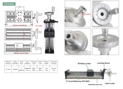

Tie linearne vedenia som pozeral, myslite, ze by toto na prilozenom obrazku bolo vhodne? Je to na gulickach vsetko. Trosku ma trapi na Cina, ale tu uz sa skoro nic nerobi.
1. Tie 60mm vedenia by som najradsej pouzil 2x a v strede zavitova tyc.
2. Je to uz hotove, len by som to dal na tu spominanu zakladnu, co zapadne do lozi.
Ak mate nieco overene, dostupne, vhodne.. velmi rad sa priucim.

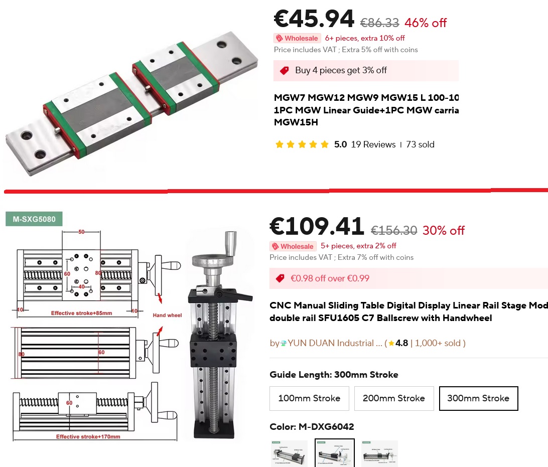

Pripadne som nasiel na inzercii este toto a ja rad recyklujem. 2x a stredom zavitova tyc. Len mam obavy, ako je to vylietane a ci sa to nebude medzisebou priecit.

Pokud to budeš skládat ze dvou kolejnic, musíš mít dobře obrobené dosedací plochy, aby se ti to nekřížilo. To tě vyjde draho.
Použij jednu kolejnici velikosti 50 a máš to samonosné. Šroub tam ale dej trpézový.
Prodává to Rexroth i Hiwin. Když si to pohlídáš, objevuje se to občas na bazoších.

neponáhľaj sa a hrab Bazoš a ak máš kde tak nejaký kovošrot. Kedysi tie lineáry boli vzácnosť, dnes na tom jazdia aj dvere na električke. Kdejakí lovci pokladov ich často predávajú na bazári ale zase zo záujmom to také terno nieje, ľahko zjednáš cenu. Len tak náhodne máš taký hotový polotovar tu:
https://elektro.bazos.sk/inzerat/173972 ... a-1-os.php
A podobné sa objavujú na bazároch stále, ten treba hľadať. Druhá vec je, že keď budeš trpezlivý, objavujú sa aj tie čínske malé frézky za rozumnú cenu. má to aké také vreteno a výsuvnú pinolu. Aj keď to tiež nieje nejaké terno, oproti vrtačke to bude mercedes.

Ta Cina je si myslite zla? V podstate to splnuje vsetko a to druhe je uz aj hotovy vyrobok. Iba upevnit na zakladnu. Ma to vsetko na prvy pohlad. Len ma zaujima, ze v com vidi Vase skusenejsie oko slabinu.
Dam aj podrobnejsie:
●Model: M-SXG5080
●Ballscrew type: SFU1605 (Screw Diameter 16mm, Pitch 5mm,the screw rod rotates once and the panel moves 5mm)
●Ballscrew accuracy: C7 level
●Effective stroke: 300mm
●Total length: Effective stroke+85mm
●Mobile panel size: 50*80mm
●Guide diameter: 12mm
●Guide Type: 2*MGN12R
●Slider Type: 2*MGN12H
●Horizontal load: Max 50KG
●Vertical load: Max 20KG
●Maximum speed: 500mm/s
●Ballscrew Repeat positioning accuracy: 0.02-0.03mm
●Ballscrew and linear rail material: Carbon steel and bearing steel
●Base plate material: Aluminium alloy
Bazos budem pozerat!

jednak bez ďalšej výstuhy to asi samotné bude málo tuhé na ohyb a druhá vec je, že guličková skrutka nieje samosvorná, teda nebude ti to dobre držať polohu. Pri zaťažení vozíka ju pomerne ľahko sily pretlačia (pootočia). To čo si sem dal je polohovadlo, je presné, ale neráta sa s nejakými väčšími axiálnymi silami. Treba použiť trapézovú skrutku alebo treba nejaký typ aretácie. Tuším tam na oske aj nejaká je, ale príde mi to na frézku trochu nepraktické. Ale možno je to len o zvyku
