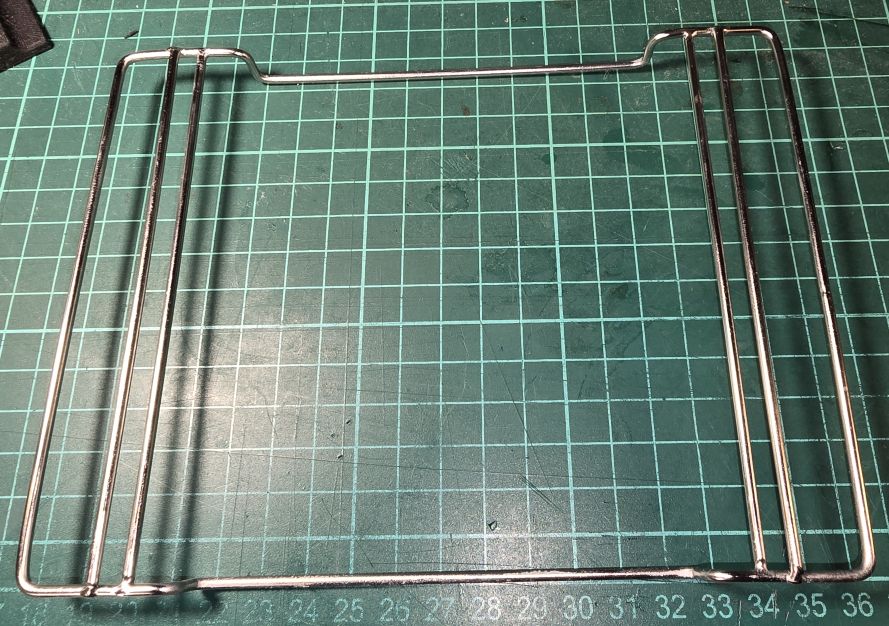

Potřreboval bych někoho kdo dokáže z nerezu naohýbat a svařit něco takového.
Podklady dodám.
Na nerezu trvám bude se máčet v chemii.

jenicek píše: 12. 3. 2025, 7:56 https://swelding.cz/
Šikovnej kluk u nás ve vsi :wink:
Myslíš, že dá i kusovku?
Příspěvky: 23071
12. 3. 2025, 12:47
Tohle by melo jit s bodovkou z mikrovlnky. Z 3mm pozinku to jde jak po masle. Idealni mit celisti prez M8 nebo M10 sroub s klickou a behem vareni dotahovat. Je to cca 3s kdy se draty do sebe uplne slinou.
