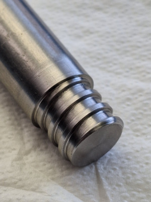

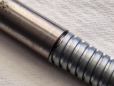

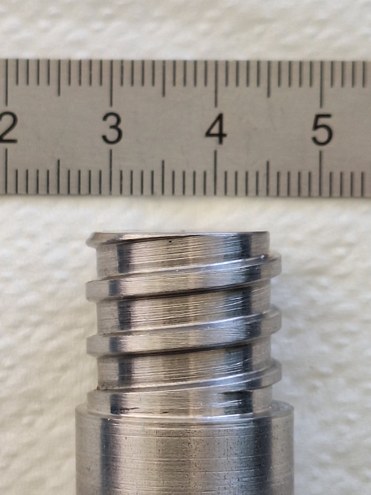

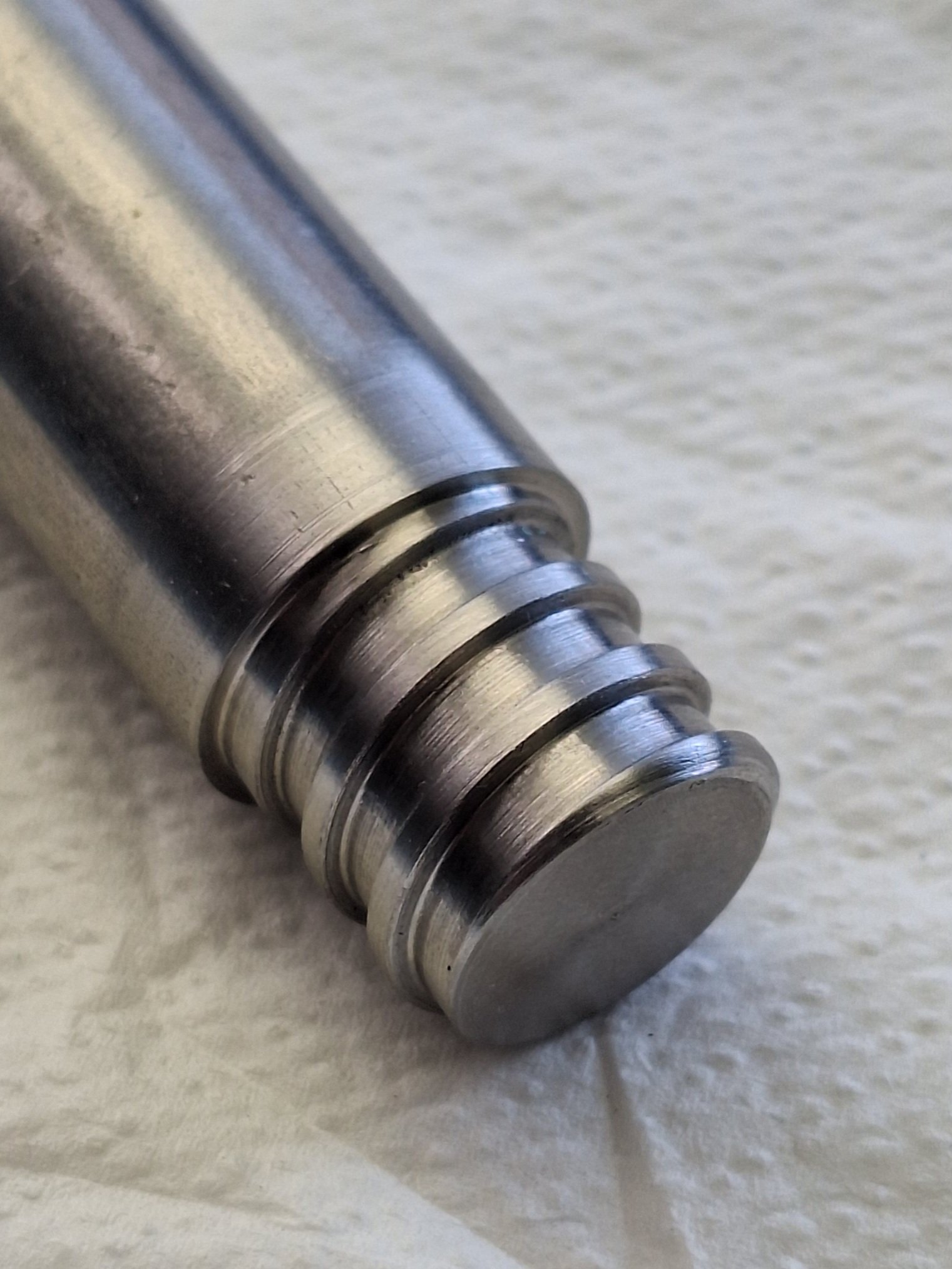

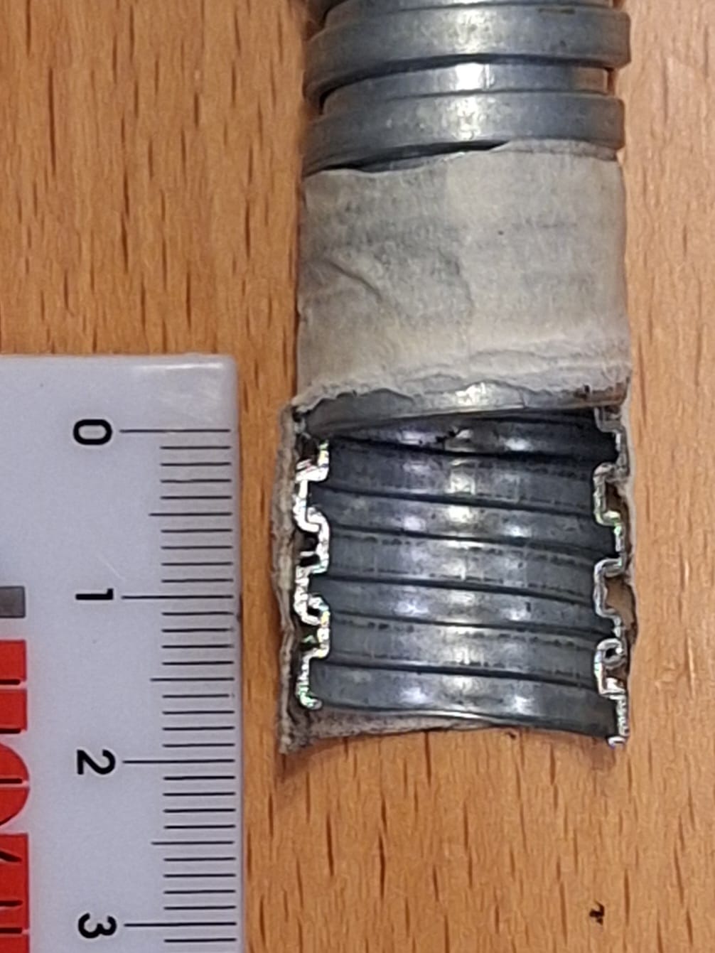

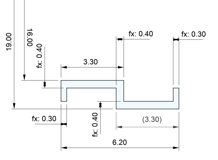

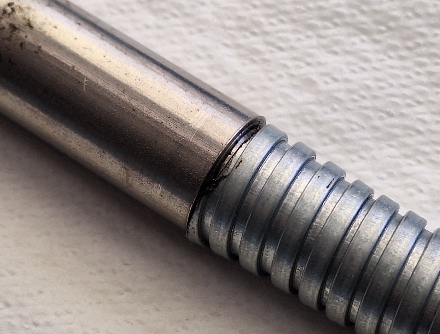

potřeboval bych vytočit atypickou fitinku (šroubení) pro ocelovou hadici 16x19, nedaří se mi najít (případně pochopit) specifikaci závitu pro tuto hadici (E v PDF).
Věděl by někdo, příp. byl by ochoten oměřit?
Dík, T.
EDIT: Zkusím si to odvodit, ale stále bych odpovědí nepohrdl, může tam být nějaký důležitý detail.
Příspěvky: 9633
19. 3. 2025, 2:34
První pokus: D=18mm, d=16mm, stoupání 5mm, šířka 2mm, měl jsem co dělat to z to dostat dolu, takže asi dobré.. T.
https://youtube.com/shorts/-8Q9p71hLPU
