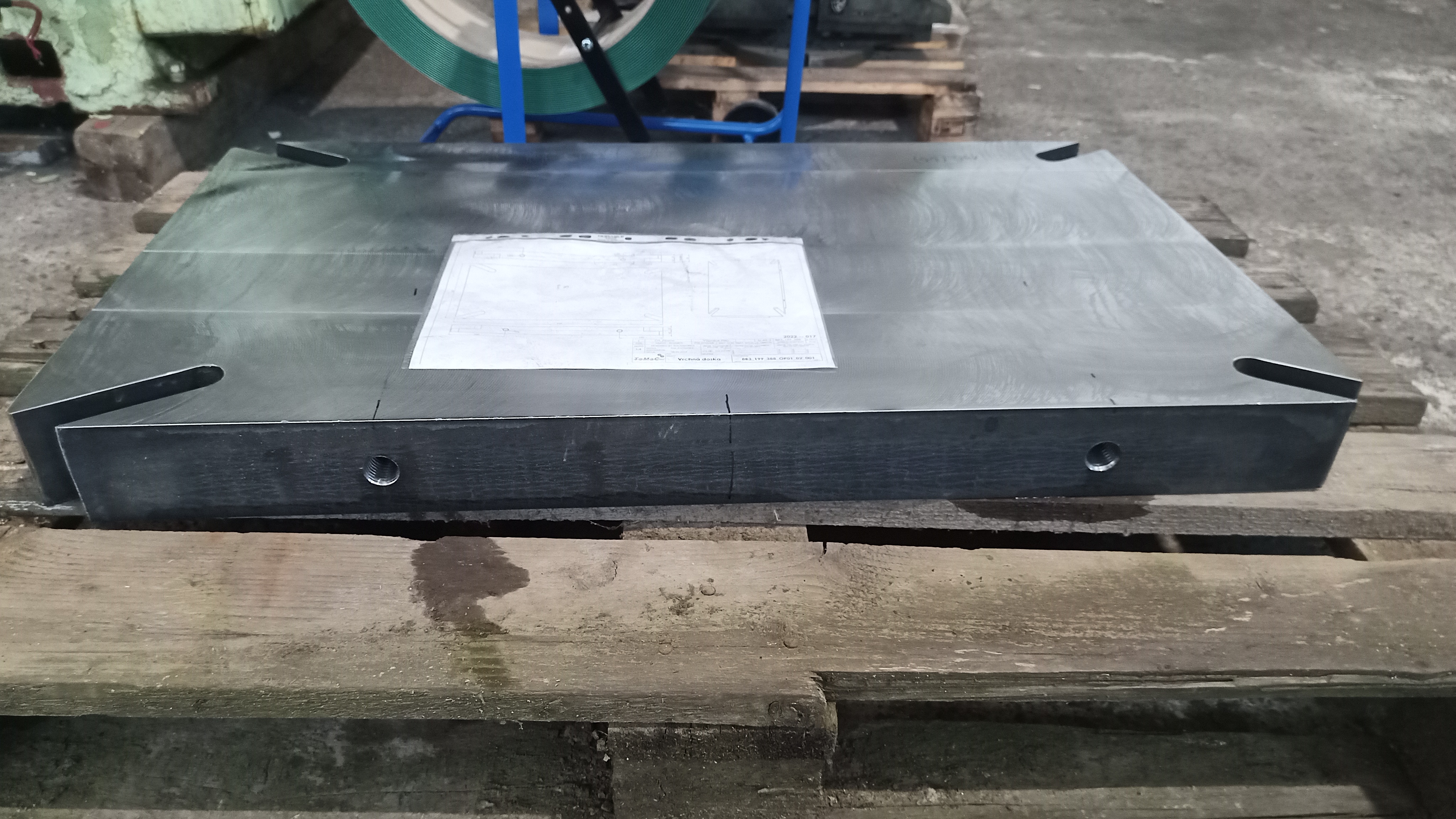

Dobrý den,obracím se na vás s prosbou,zda by jste někdo nevěděl,kde nechat vypálit ocelový plech o tloušťce 130mm.Chci si udělat podstavec na svoji frézku tos f1s a když se zadařilo sehnat si materiál,tak nastal tenhle problém.Dojedu si skoro kamkoliv.Ideálně ale přeci jenom něco v okolí Prahy,Českých Budějovic,Jihlavy apod.Děkuji moc. :)

Ty kráso, 130mm tlustej. To nevím jestli tak tlustej v Táboře ten jejich 3kw laser řízne.
Nebylo by lepší si to nechat odlít?

130 mm asi len vodou. Laser by misel mat tak 60-70 kW

Klasika kyslik/acetylen nestaci? Ved to palia bezne do 250mm hrubky...

možná by stačilo si koupit příslušné trysky do autogenu a domluvit se s nějakým zámečníkem/kovozemědělcem aby to řízli v ruce, jen s kolečky na hořáku
vzhledem k plánovanému použití asi nějaký cm sem tam roli hrát nebude

Obyc S235 urcite tvrda nebude, to problem nieje. Par krat som obrabal palene kocky 190x190x190 a aj ta kolmost rezu tam je velmi dobra, mozno tak 2-3mm max. Ale tiez sa to musi vediet, a nie kazdy vie tak presne rezat...

Obrabame tony 11523 po lasery, kyslíku, plazme, vodnom lúči... Všetko bez problémov. Do pálenej strany bez problémov aj otvory / závity.
