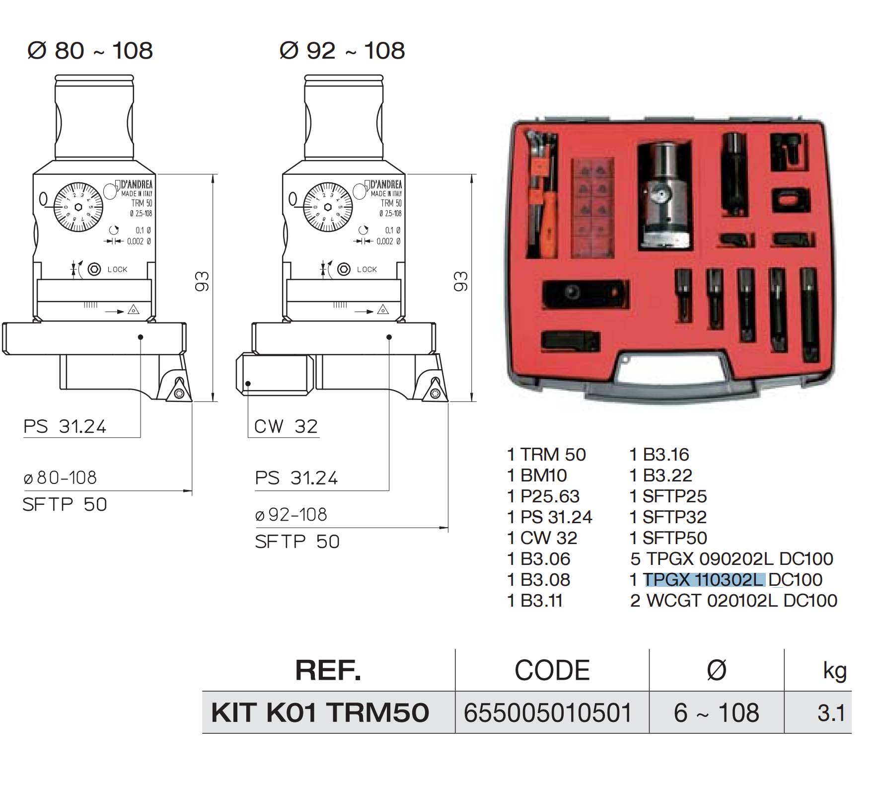

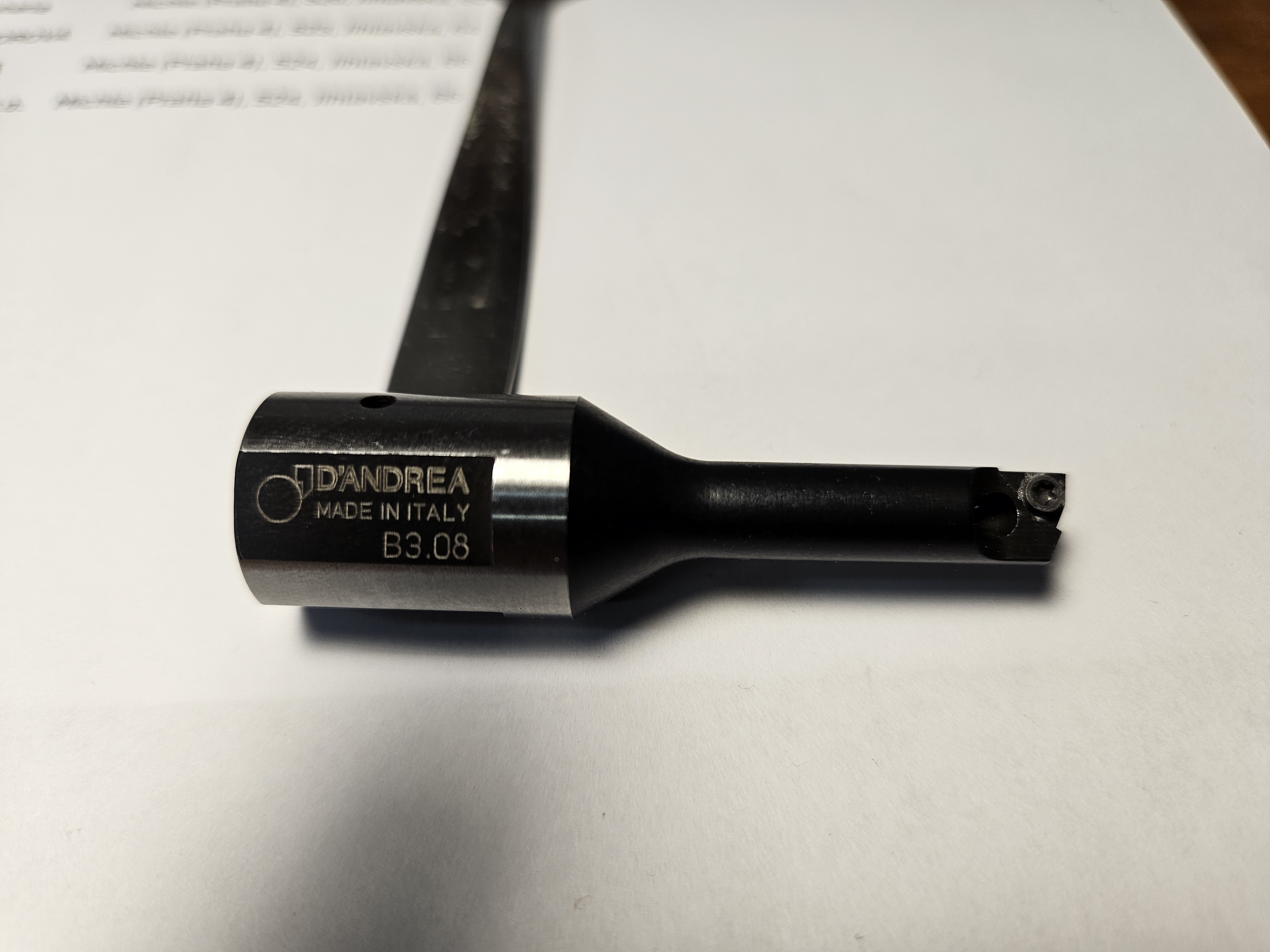

potřeboval bych poradit, laskavostí kolegy jsem získal dva krásné nožíky do vyvrtávací hlavy, ale destičky do nich bohužel co našel nepasují, jsou o něco větší. Kataloh jsem našel ale asi jsem slepej a nemůžu najít co koupit za destičky.
Mají být asi trigonové a něco takového jako na fotce, ale typ netuším
Neporadil by mi někdo? Moc děkuji

Tak si odpovím sám, asi jsem to našel, ale jestli někdo má a ví, budu rád za potvrzení :D

Ahoj, já myslím že ještě o řádek níž, ta WCGT, TP... je trojúhelník.

WCGT0201xx - viz hlavní katalog dAndrea

No já to chápu že pro každý nožík jsou jiné, ne?
B03.8 řádek TPGX11...
B3.11 řádek WCGT02...
Co vy na to? Díky

Charon píše: 23. 3. 2025, 5:20 No já to chápu že pro každý nožík jsou jiné, ne?
Co vy na to? Díky
Ne, to je jen soupis obsahu sady.

Hledej dále v katalogu. Je tam soupis typů nožů a k nim destičky. Hledej B3.08 a najdeš. Konkrétně strana 19 druhá tabulka zdola.
https://tgs.cz/getFile/id:467074/D-ANDR ... og2024.pdf

Kluci díky, tak jsem to chápal blbě :)

Tak to je to co jsem poslal do SZ. Ale nějak mi to nesedí s číslem nože.

Ahoj měl jsi pravdu, já pochopil katalog blbě. Číslo je focené z nožíku...

Tak zkušební destičky dorazily a sedí jak prdel na hrnec, všem moc děkuji :D
