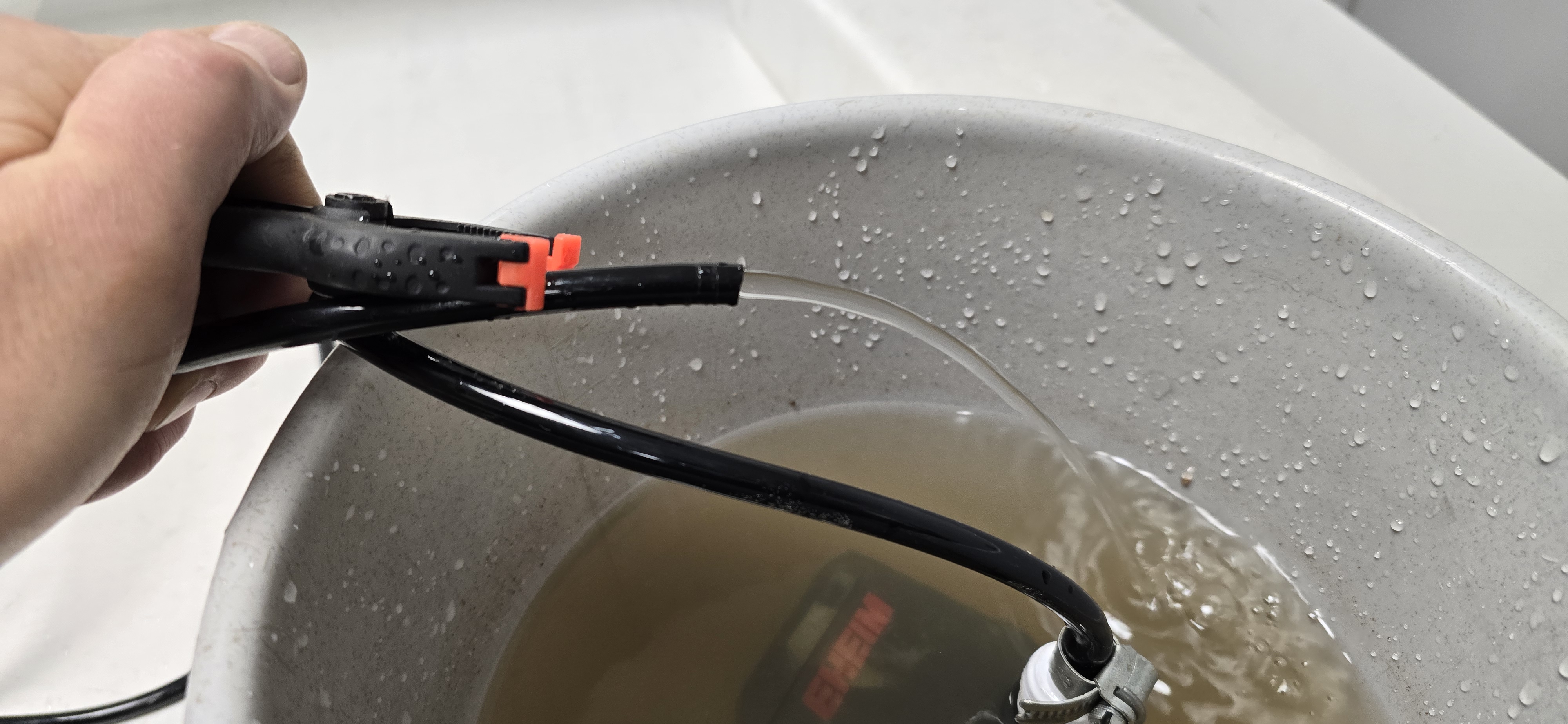

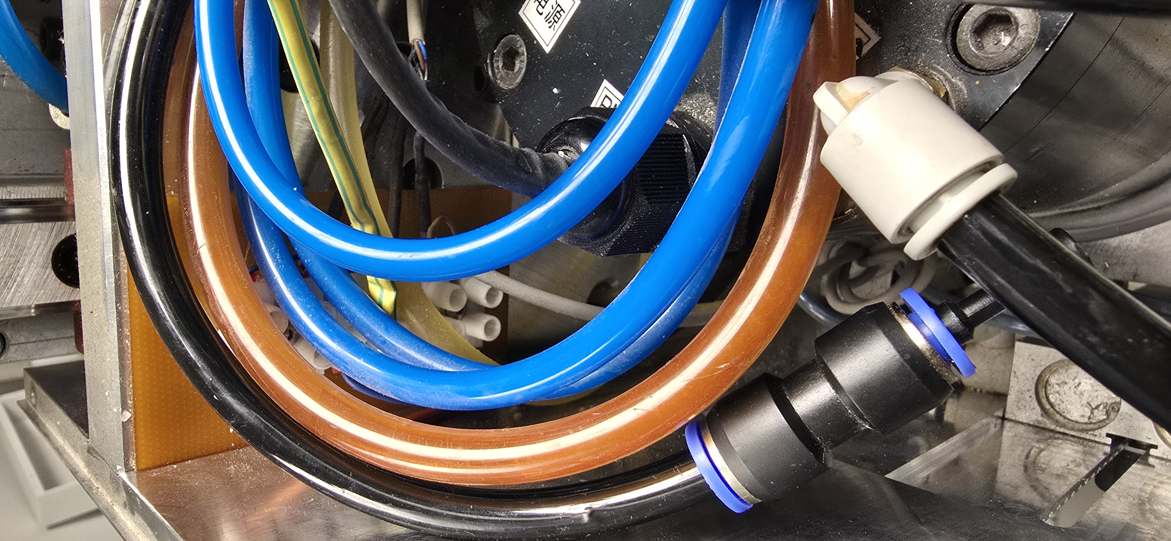

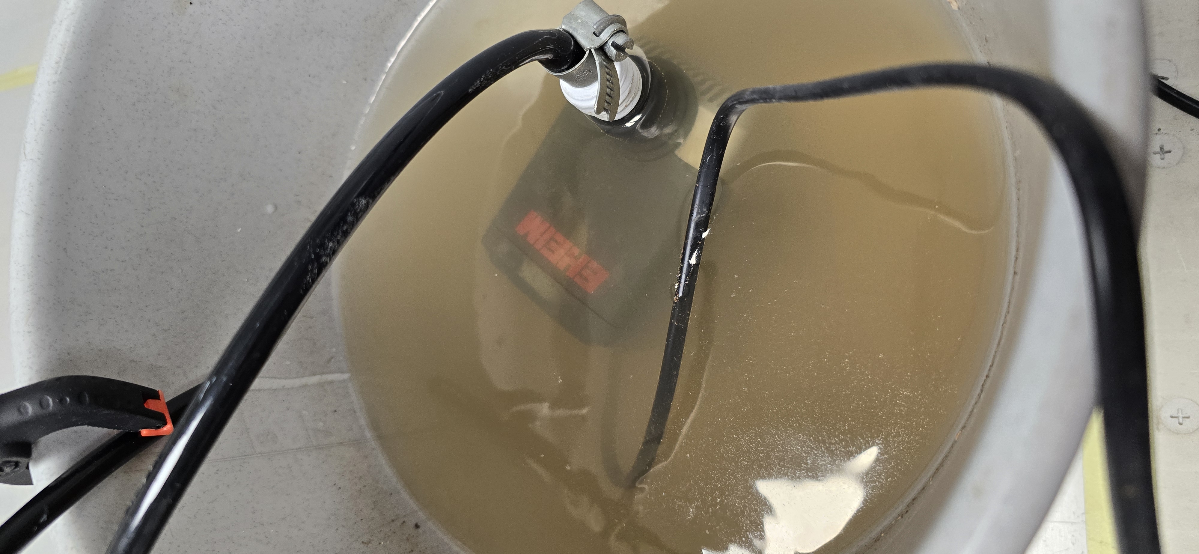

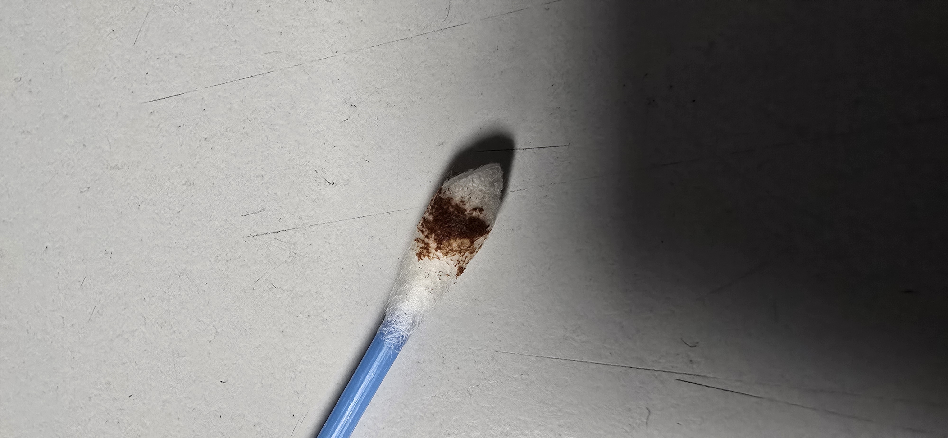

Přikládám:
- foto původně transparentní trubičky výstupu
- foto co jsem z toho dostal destilkou
- a foto stěru trubičky uchošťourem
Dá se to podle toho určit?

nejspíš to bude obojí rez i vápenec hodˇ tam ty kis citronovou a uvidíš , tím nic nezkazíš

nové vs. staré vřeteno na stejném okruhu

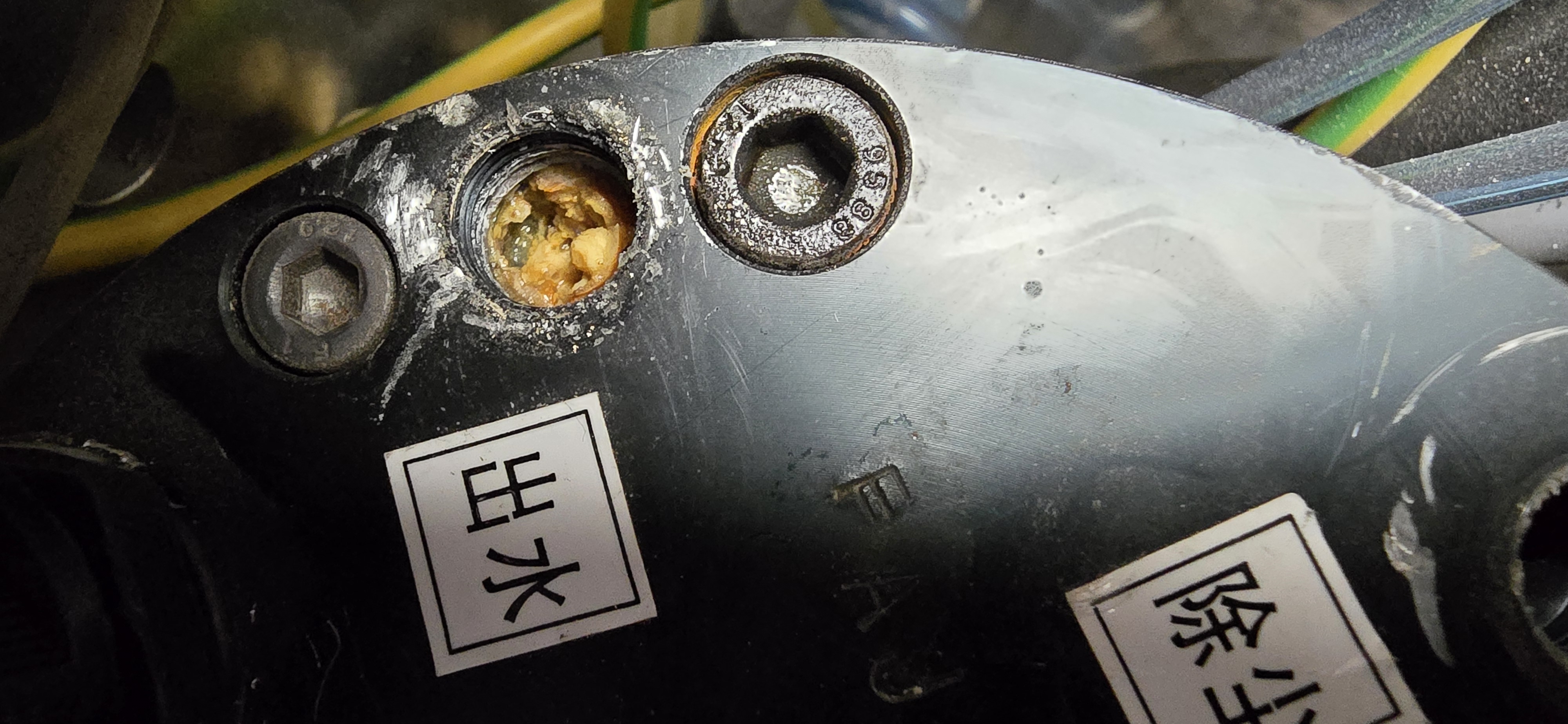

Většina svinčíku se zachytává u těch fitinek, kde připojuješ hadičky. Ty jdou většinou snadno vyšroubovat a pod nimi je kanálek, který vede až do přední příruby. V té přírubě je propojovvací kanálek. Cestou je to mezi jednotlivými stupni motoru těsněné O kroužky.
Když vyndáš ty fitinky, zkusil bych ten kanálek prošťouchnout drátem a profouknout opatrně stlačeným vzduchem. // max tak 1 Bar //.

Milan199 píše: 26. 3. 2025, 8:18 Většina svinčíku se zachytává u těch fitinek, kde připojuješ hadičky. Ty jdou většinou snadno vyšroubovat a pod nimi je kanálek, který vede až do přední příruby. V té přírubě je propojovvací kanálek. Cestou je to mezi jednotlivými stupni motoru těsněné O kroužky.
Na chlazení je lepší používat tu lihovo vodní směs pro hořáky svářeček. Úplně nejlepší je mít celý ten agregát od svářečky - je to uzavřený okruh i s expanzí.
Někdy používám přímo chladicí kapalinu, ale pak je nutné tam dát filtr třeba od Festa // do 5 um //.

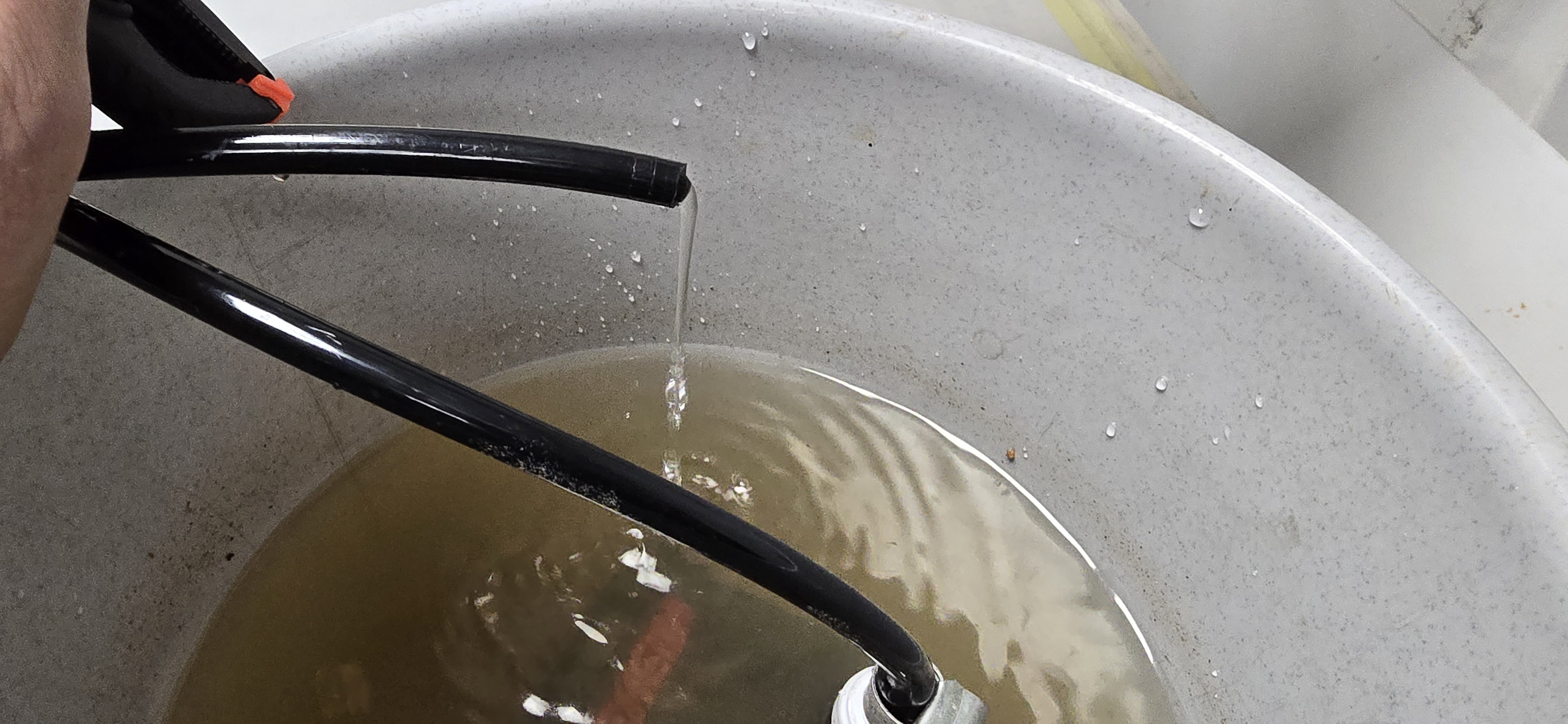

Díky za tip. Odhalena žába na prameni. Průtok obnoven na 95% původního. Foto výstupu okruhu :)
