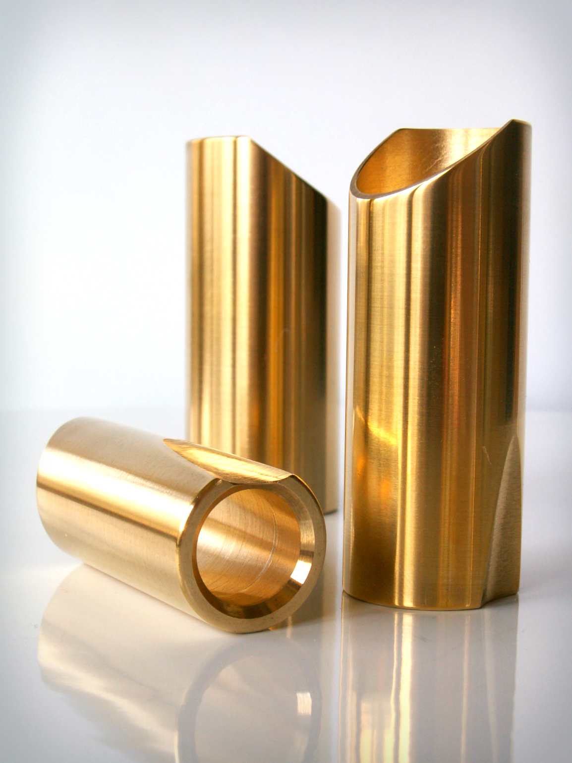

poznal by někdo z těchto obrázků o jakou mosaz jde (a jestli se to dá koupit jako kulatina v obchodech s materiálem):
Asi by to nemělo být něco brutálně speciálního, protože jsou to výrobky malé tříčlenné firmičky..

Řekl bych, že první obrázek je mosaz a druhý měď.
Jinak co vím v Amati Kraslice používali i niklovou mosaz - ta je stříbrná.

Tak to neznám.
Jinak mosaz s příměsí olova CuZn39Pb3 nebo častěji CuZn40Pb2 se dá běžně sehnat (v Česku).
Je vhodná k třískovému obrábění.

Urcite se na nektere casti dechovych nastroju pouzova tombak coz je vpodstate mosaz s malym obsahem zinku (10% oproti normalni kde je asi 30%). Je oranzovejsi a mnohem vic tvarna. Nepraska tak snadno. Da se tudiz tlacit na kovotlacitelskych soustruzich atd...

Ten první obrázek je mosaz pravděpodobně leštěná zředěnou kyselinou fluorovodíkovou. Četl jsem že to rumůnští cikáni používali na leštění mosazných prstýnků, které vydávali za zlaté.

Podle barvy jsem už něco takového v ruce držel. Povrch to mělo oproti mosazi mnohem více do zlatova a když se to soustružilo, vůbec se to nedrobilo, ale lezly z toho vyloženě „dráty“. Bohužel co to bylo přesně za materiál, netuším. Ale k obrábění to fakt nebylo

poznal (předpokládám, že to kdokoli, koho obrábění živí pozná) a koupit se dá (protože když se to z xxxxxxxx vyrobilo, tak se ten materiál i vyrábí).
Automatovka s olovem
(viz ty "nápady" výše) to asi fakt nebude, protože to by byla dost velká spotřeba hudebníků, navíc slušný struny jsou prý celkem drahý)

Ja by som to tipol podľa farby na hliníkový bronz.

Sancho, jaký je to tedy materiál, prosím?
