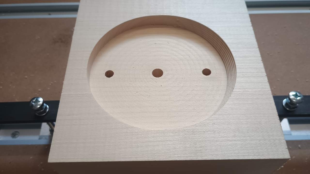

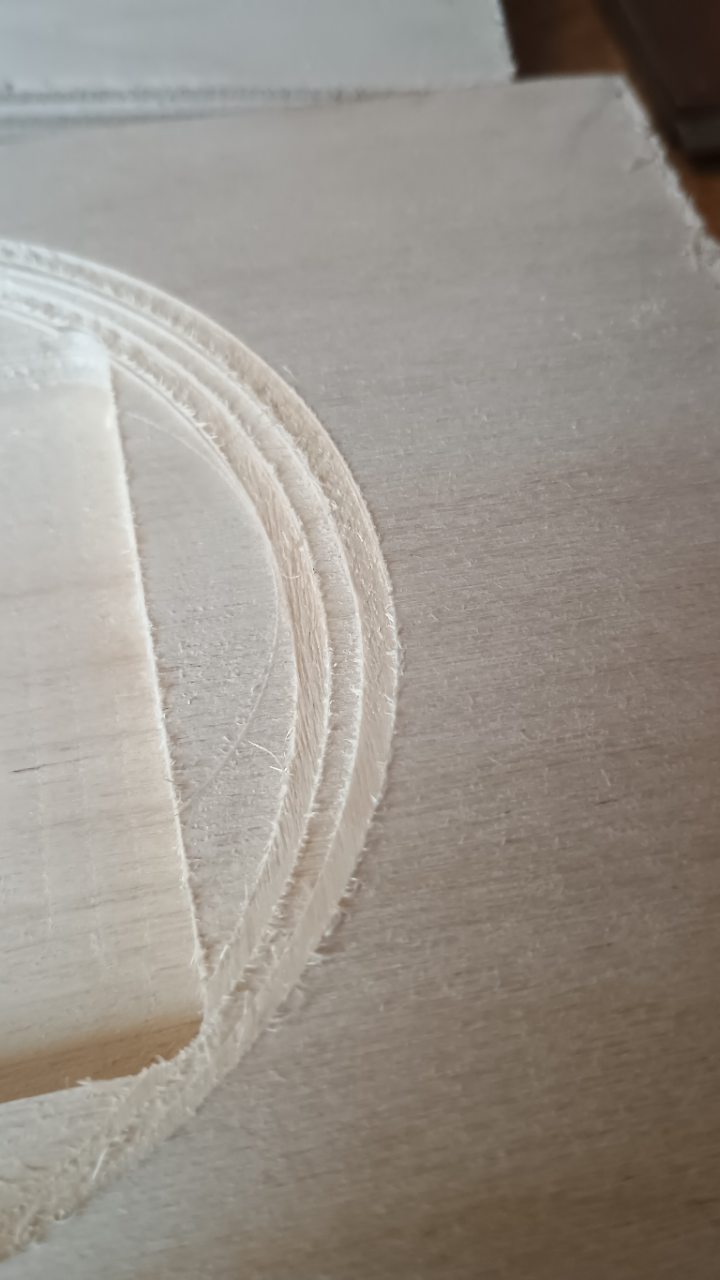

Dobrý den všem, prosím o radu. V každé vrstvě mi vřeteno uskočí na ose X. Řídící SW je Mach3, g-code je z Fusion360.
Na ose X to zlobí obecně - u výroby pravítka dlouhého 500 mm jej mé CNC ve skutečnosti vyrobí o cca 2,5 mm kratší s tím, že zkracuje lineárně.
Nové CNC mám krátce, s Machem se teprve učím. Pevně věřím, že chyba bude mezi klávesnicí a židlí.
Předpokládám 3 věci:
1. Je blbě vyrobené CNC, což beru jako nejméně pravděpodobné.
2. Mám špatně nastavený Mach3.
3. Špatně generuji data z Fusion360.
Děkuji za jakoukoliv radu! Jirka

CNC není tovární výroby. Detaily mohu zjistit. Nicméně - zajímavá změna. Když zmenším u stejného obráběcího procesu ve Fusion360 rychlost z 1000 mm/min na 500 mm/min, uskočí to zhruba 4-násobně více.

To upřímně nevím. Na to se mohu zkusit podívat kde? Zatím nejvíce pomohlo nastavení velmi jemného kroku z 320 na 1280. Nicméně při frézování kruhové kapsy d= 100 mm dochází k uhnutí vlevo o 0,2 mm. U jednoho kusu to tolik nevadí, nicméně při ustavení 11. kusu budu o 2 mm jinde v nulovém bodě oproti 1. kusu.

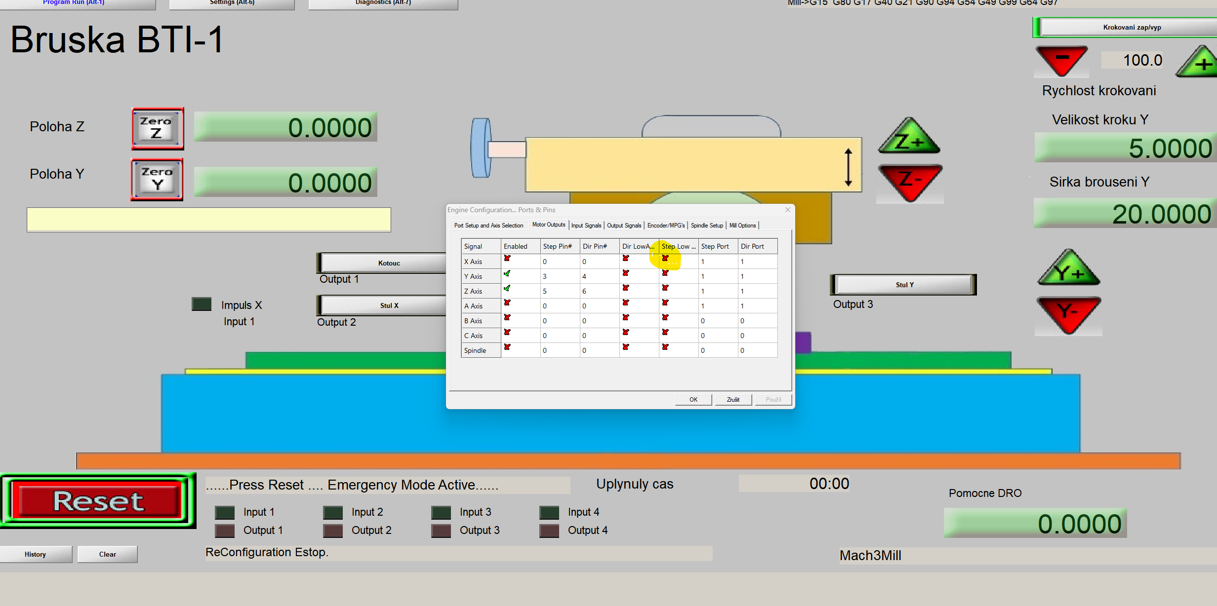

vypada to ze je to dost presne a pravidelně , zkusil bych zatrhnout nebo odtrhnou fajfku u polozky
dle obrazku, ale zkusil bych pouzit kod bez pohybu osy Z a nebo pouzit kod kde vnoreni osy Z je na opacne strane a nebo nahore a dole frezovaneho dilu a jestli se odskoky take zmeni..

jeste takovy drobny detail , dela to u vseho ,jako ze i u ctvercu nebo jen u kruhu ?..
posli G kod aby bylo videt jestli to pridava ci ztraci kroky..

Ano, dělá to u všeho, i u čtverců.
A ano, je to naprosto přesné a pravidelné.

Také jsem zkoušel zatrhnout X axis: step low..., bohužel ani to nepomohlo.

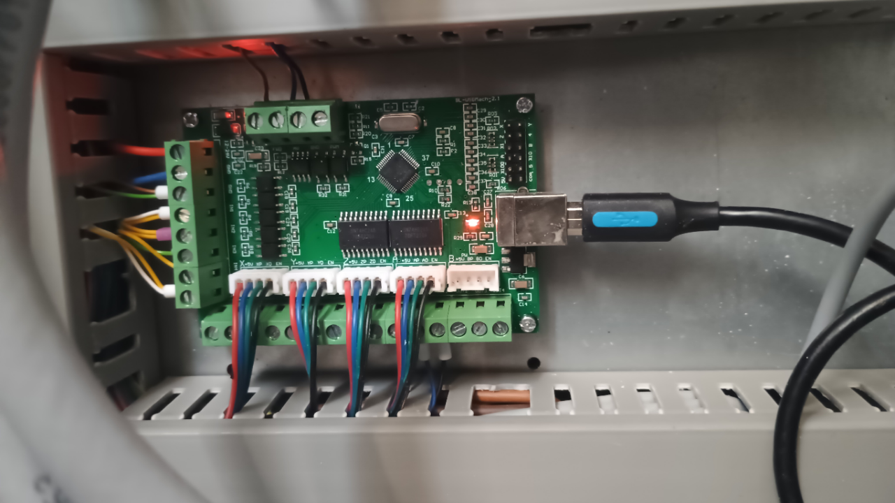

a na jakem to bezi HW? jaky je tam interpolator/deska a drivery?

Šroub se neprotáčí, řemenice drží, řemen napnutý. Drivery TB6600, Intel Core i5 2,5 Gh, 8 GB DDR4. Je tam deska, nevím typ, mohu zjistit, případně zde foto, třeba to někdo pozná.

Interpolátor tam není

interpolátor přes USB + MACH = hromada problémů. Pokud to vůbec je interpolátor a ne jen stepgen.

Podle mě prostě ztrácí kroky, ale dělá to něco co se děje pravidelně, což dost zužuje výběr a bohužel vylučuje ty nejběžnější důvody.
