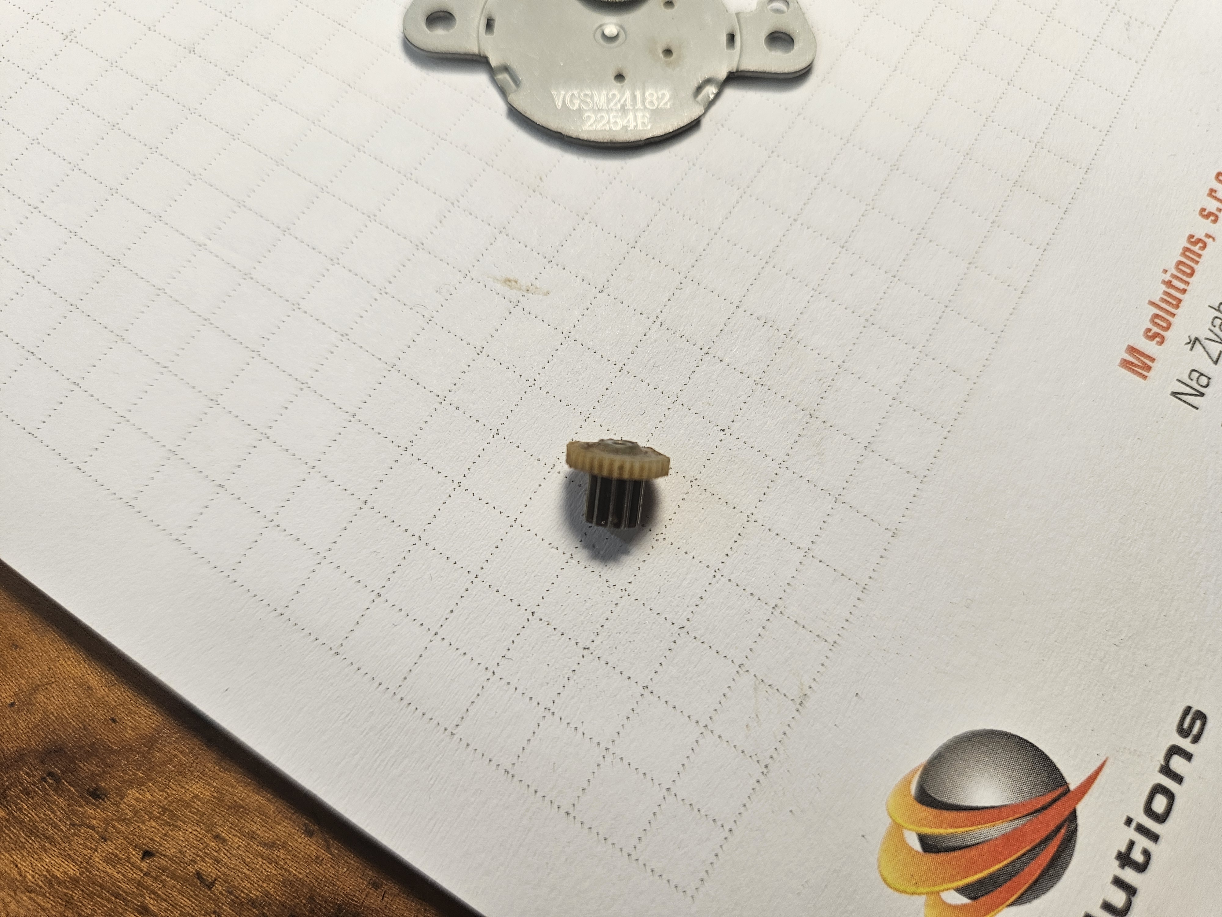

Ahoj kamarádi
potřeboval bych do převodovky pro ptz kameru vyrobit nové ozubené kolečko, je po záruce a už se nevyrábí, takže bych ji rád zachránil. Je to sice plast, ale mosaz taky gut, je to asi na Jovu, byl bys tak laskav? Ale samo kdokoli, tohle je nad moje možnosti a voči :? Převodovku bych klidně nahradil celou, ale gůgl na ten typ mlčí i na alíku :( kdyby někdo věděl kde koupit
Moc děkuji

Týkové kolečka dělá JOVA nebo jak se tady jmenuje ne?
https://www.gladiatools.cz
Příspěvky: 3656
16. 4. 2025, 1:43
Ahoj Mirku,
Presne tak, toto je práca pe Jovu, je to jeho parketa. Prípadne ešte ma napadá Engineer.
No a ak by si trval na plastovom, alebo to neklaplo, číňan predáva takéto megapacky rôznych koliesok, zrejme by dačo pasovalo. Prípadne odmerať a skúsiť šťastie pod heslom "plastic gear wheels". Majú ich tam nepreberné množstvá rôznych.
https://vi.aliexpress.com/item/10050041 ... ry_from%3A
jova
Příspěvky: 2569
16. 4. 2025, 2:26
Už to spolu řešíme.

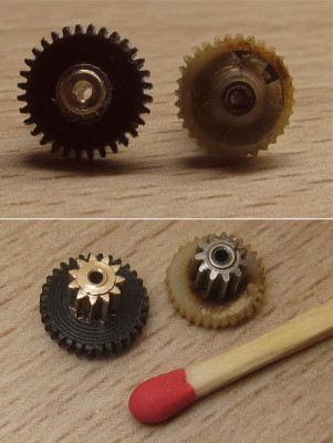

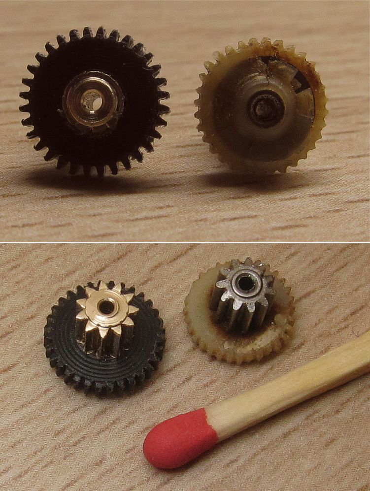

Takhle to nakonec dopadlo.
Ještě že jsi mi tam nechal alespoň ty tři zuby, jinak bych se při tom modulu 0,25 v plastu, neměl vůbec čeho chytit :?

Paráda, tři zoubky ti nechala kamera, ne já :lol: Moc děkuji
