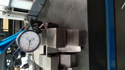

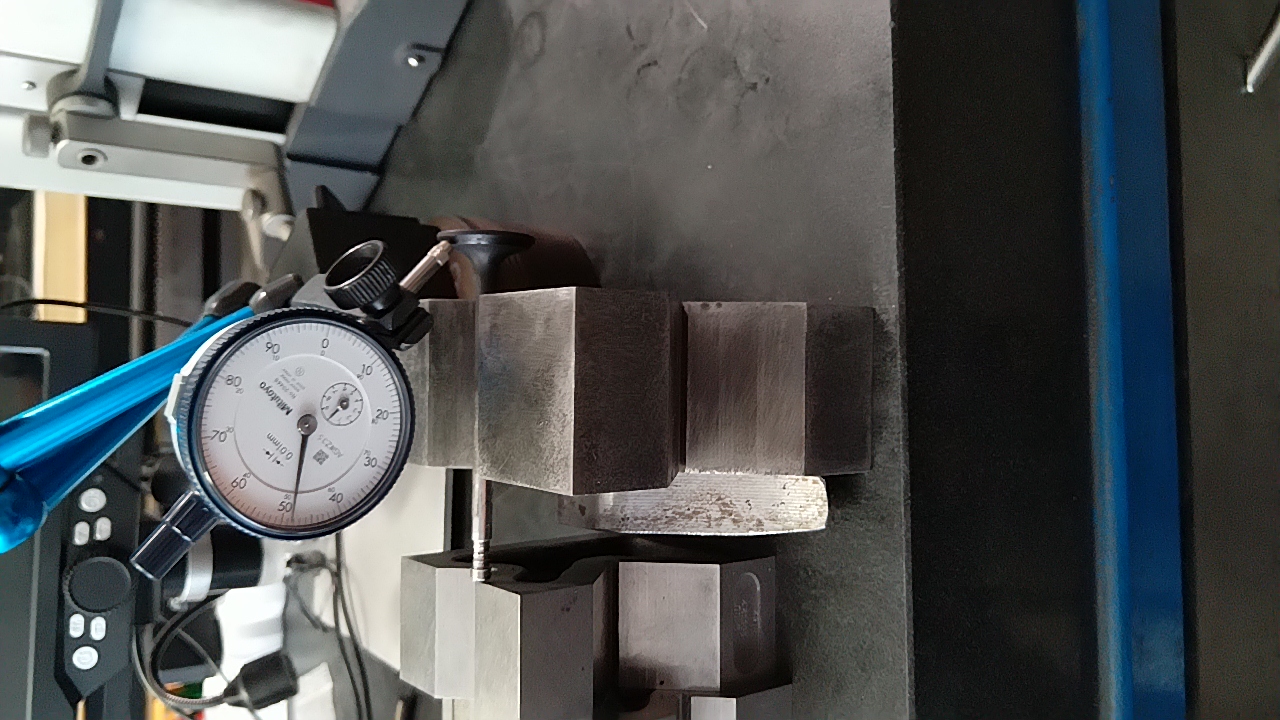

principy co mě zatím napadly jsou dva, profilprojektor nebo úchylkoměr na dosedací plochu, viz fotky zkoušek pro ilustraci
obojí princip upnutí i zobrazení má své + i -, obojí by asi bylo použitelné

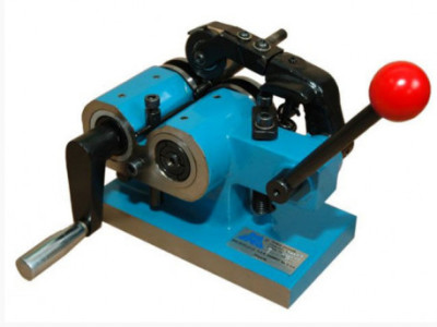

co něco takového : https://www.norelem.com/cz/cs/Produkty/ ... 35-mm.html
díky za tip
nasadils mi hodně velkýho brouka
představě to přesně odpovídá, jen ta cena

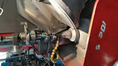

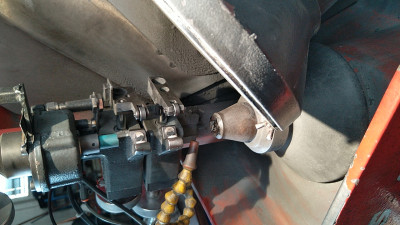

princip upnutí je snad zřejmý z fotek níže
ten polyuretanovej špalek dole ventilem otáčí, ventil je k němu přitlačen vzduchovým válcem nahoře
na první pohled je to rychlý, dokonale univerzální a geometricky správný způsob upnutí ventilu, má to ale pár nectností
osou špalku - pohonu lze pohybovat "v rovině fotografie", tj v rovině symetrie těch prismátek která ventil vedou
přispůsobuje se tím poloha osy toho poháněcího špalku ose ventilu, poloha osy ventilu se samozřejmě mění s průměrem dříku a taky s opotřebením kluzných vložek, těch bílých plastových terčíků
poloha toho špalku se nastavuje obsluhou při změně typu (pr. dříku) ventilu dorazem (není na foto)
doraz se samozřejmě dá seřídit, ale je to dost práce ne na uživatelké úrovni a stejně nelze brát ohled na opotřebení kluzáků
důsledkem je, že osa poháněcího špalku nikdy není přesně v ose dříku, pružnost toho špalku by malé nesouososti měla vyrovnávat
u ventilů s pr. dříku nad cca 8 mm to funguje dobře, ventil s pr. 5 mm propruží a důsledkem je ta házivost
nejhorší jsou ventily, které na spodku talířku nemají rovnou plochu, ale kovanou neobrobenou výduť pro odlehčení, ta může házet klidně o 1 mm
provozu to nijak nevadí, upnutí tímto systémem to vadí zásadně
upínací síly nelze moc zmenšovat, pohon ventilu špalkem musí překonat tření v kluzácích
