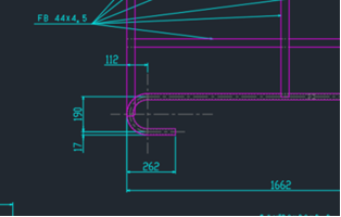

Dokazal by mi nekdo ohnout tuto trubku?
Prumer trubky 34 stena 3.5mm
Radius dle vykresu
Nevim jak moc presne to musi byt. Budu zjistovat detaily prubezne..

Nedá se to svařit z kolínek, který jdou koupit?
Já takhle taky zadal do jedný firmy, kde maj velkou ohýbačku profilů, výrobu zahnutýho bazmeku z trubky a myslel jsem, že to naohýbaj v kuse jako nejjednodušší postup. K mýmu překvapení mi to známej přivez a bylo to svařený z kolen a to tam byly 4 různý úhly.
Příspěvky: 23403
30. 4. 2025, 6:41
No to zatim nevim ale asi to ma vypadat. Predpokladam ze to je k necemo co stalo dost penez. Takze budou chtit perfektni vysledek ne svarenec.

...kdyby mi to známej co to přivez neřek, tak bych si toho nevšim, že to je svařený z kolen :wink:
Příspěvky: 23403
30. 4. 2025, 8:30
No to jeste taky zalezi na tom kdo to svaruje. Kazdopadne mam potvrzeno i to ze je mozne svarovat z prefabrikovanych kolen.
