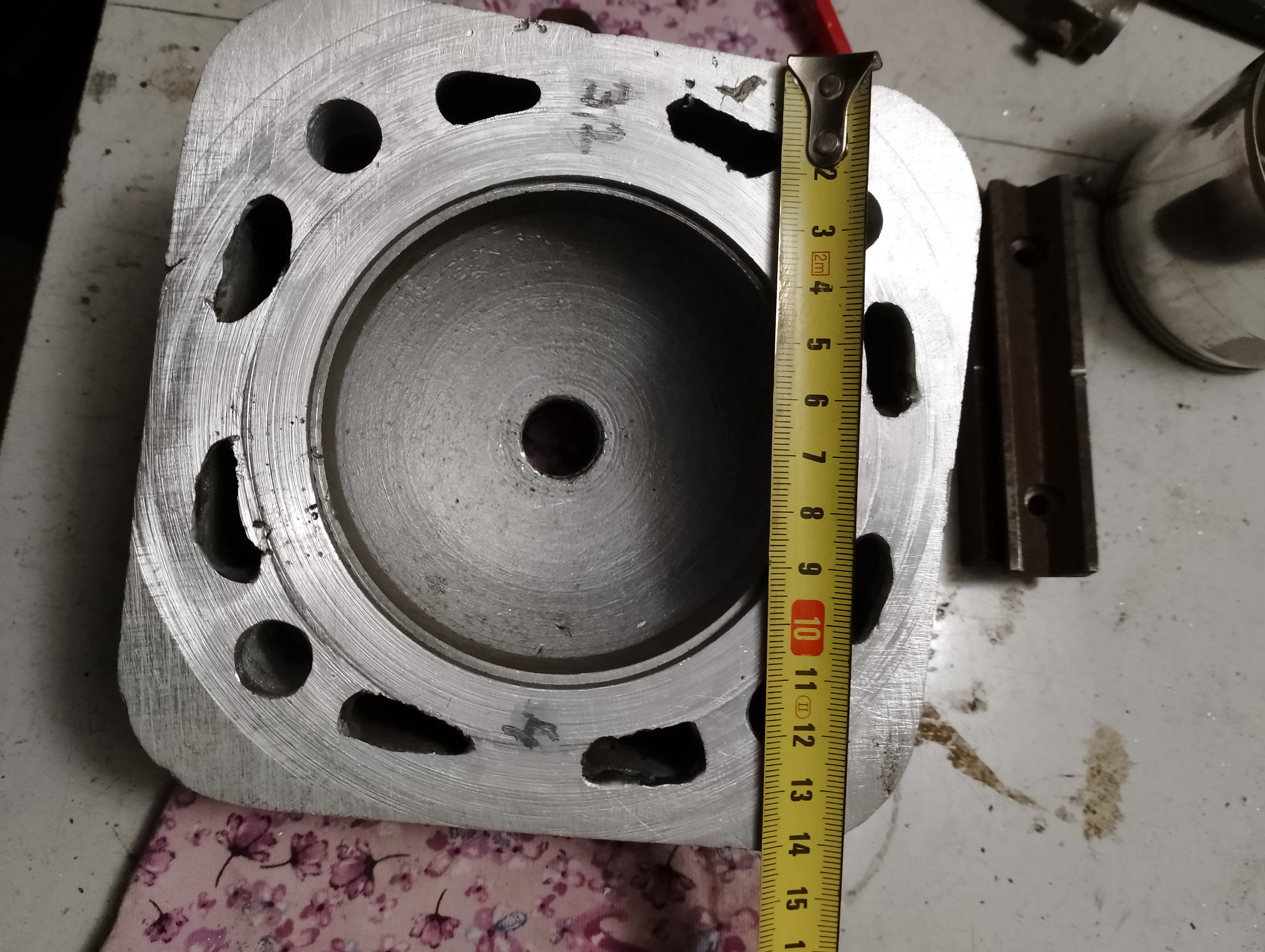

Pánové, zjištuji, že mi zůstávají v polici díly, na které jsem krátký. Najde se prosím někdo, kdo by mi srovnal hlavu, opět aero? Moje mn80 je na to malá ( na trnu), domácí frézka ještě menší a místní umělec ji po předchozím vyvaření srovnal, ale o 0,8 mm šejdrem ( měřeno oproti původnímu vybraní na osazení valce). Tedy moje představa je srovnat ji na jedné straně o těch 0,8 a na druhé na 0 (oproti vybraní na osazení válce). A pak projet vnitřní ubrání na hloubku 5 mm. Z horni strany srovnat plochy na šrouby šteftů.Děkuji

takový věci běžně děláme
