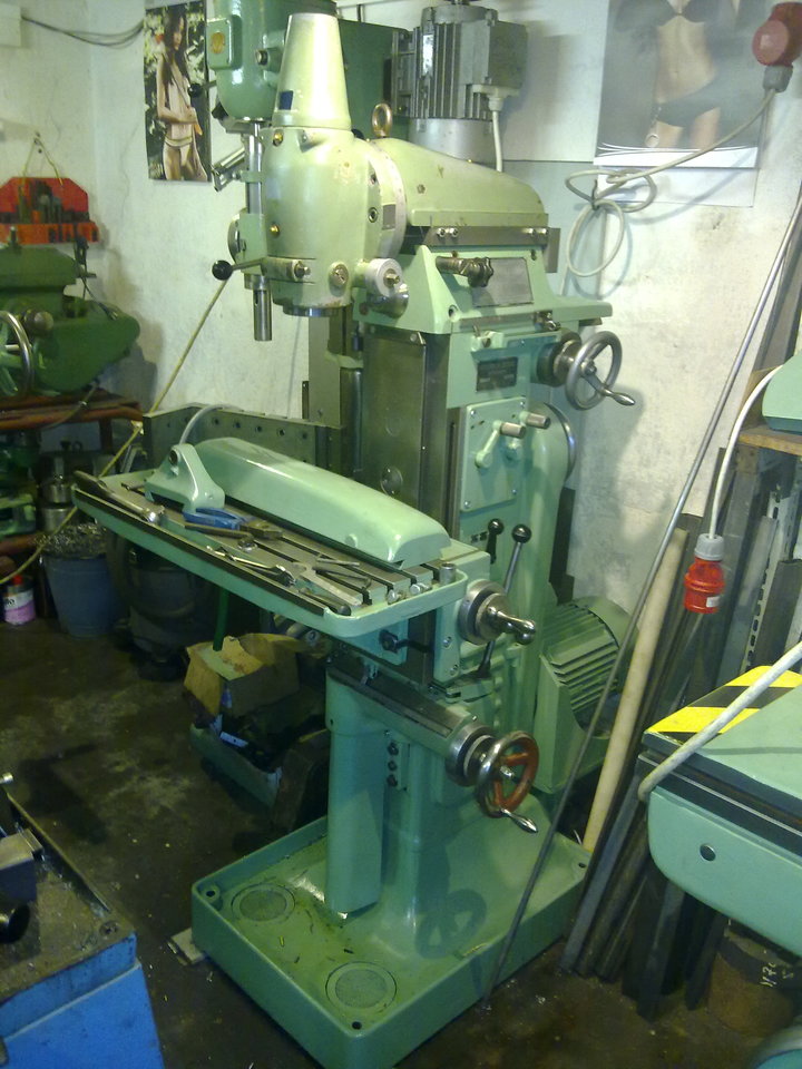

Deckel FP1 s naroubovanou neorigo hlavou (sice nerigo, ale zase má ISO40) bys nechtěl? Ale tak moderní jako FN20 neni.

Výška cca 1700, hmotnost cca 600kg. Příslušensví k tomu mám jen horizontální rameno s ložiskem. Stroj prošel před lety celkovou opravou, ale vodící plochy a šrouby nebyly opravovány. Je ve stavu usadit a používat. Součástí je komplet sada kol na posuvy. Vertikální hlava z ALG100 a je trochu masivnější než originál a má ISO40. Cena 65tis. Nebudu tvrdit, že o stroji nic nevím, protože o něm vím všechno :D a co mě napadne ti o něm řeknu.

Všeobecně výhodou Deckelů je, že jsou na ně stále dostupné náhradní díly. Třeba Zbýňou vzpomínané šrouby nebo posuvové matky. Takže se nestane, že po zničení nebo opotřebení nějakého dílu ti zůstane místo frézky pomníček.
