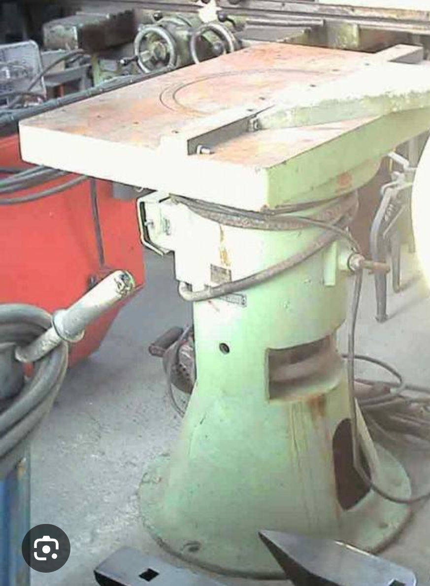

Najde se ještě někdo, kdo jí nevyhodil pls ? Rád bych srovnal tunácké vyráběné svody. Upínání na frézku je peklo, tohle se docela nabízí. Dík.

Ahoj tady si jednu můžeš za 3000,- koupit :-)

Nevím nevím, pokud jsou na braní řádově nízké desetiny, tak snad, ale konkrétně zkřivené svody kombinace hliník/litina jsme se kdysi na tomto snažili srovnat a bez šance (teda v nějakém rozumném časovém horizontu). Nakonec to upnout na frézku zas nebyl takový problém, za díry se to podepřelo panenkama a tak všelijak i jinak, chvíli se i měřilo ... ale šlo to.

pošli fotku, takové věci běžně frézujeme
máme fígle na upínání

... je to křivé v řadu mm. Bruska je z meho pohledu nejrychlějši ?
