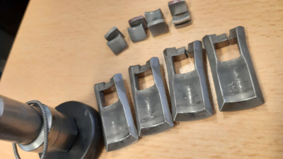

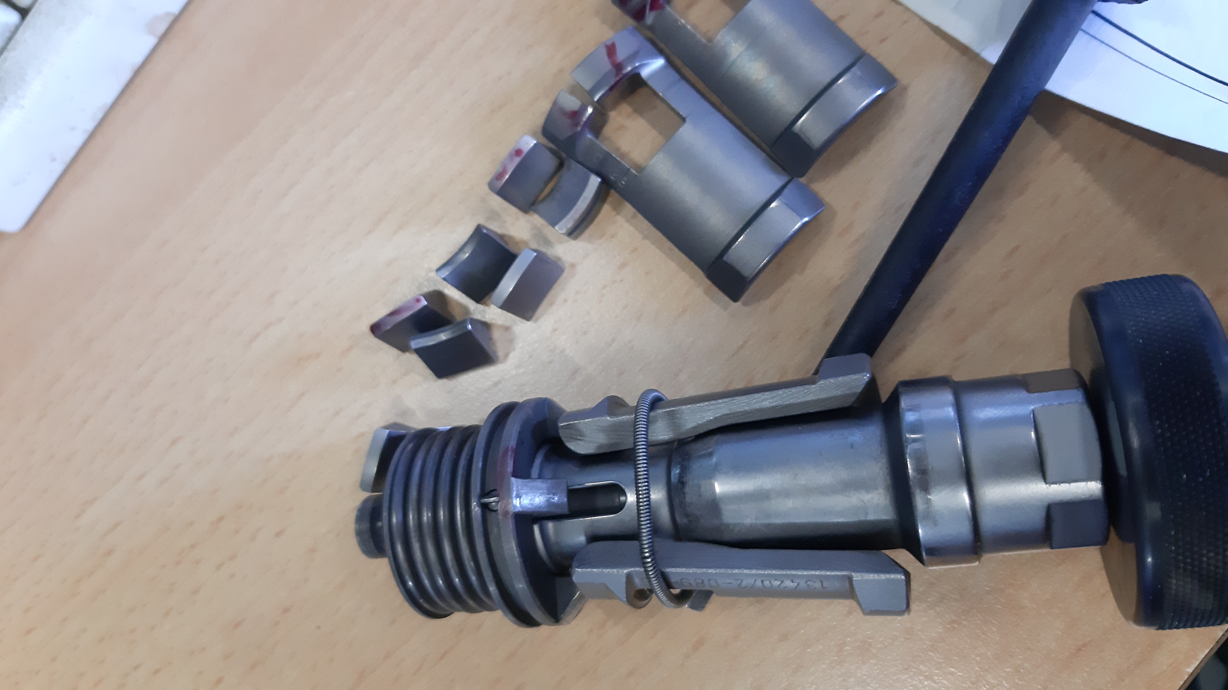

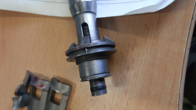

Hodím sem pár fotek rozborky poškozeného vtahovacího mechanismu HSK63A označeného jako HSS 48. Uvidíme jak moc to půjde rozebrat :lol:
martasg1
Příspěvky: 2436
11. 5. 2025, 12:06

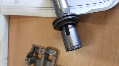

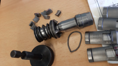

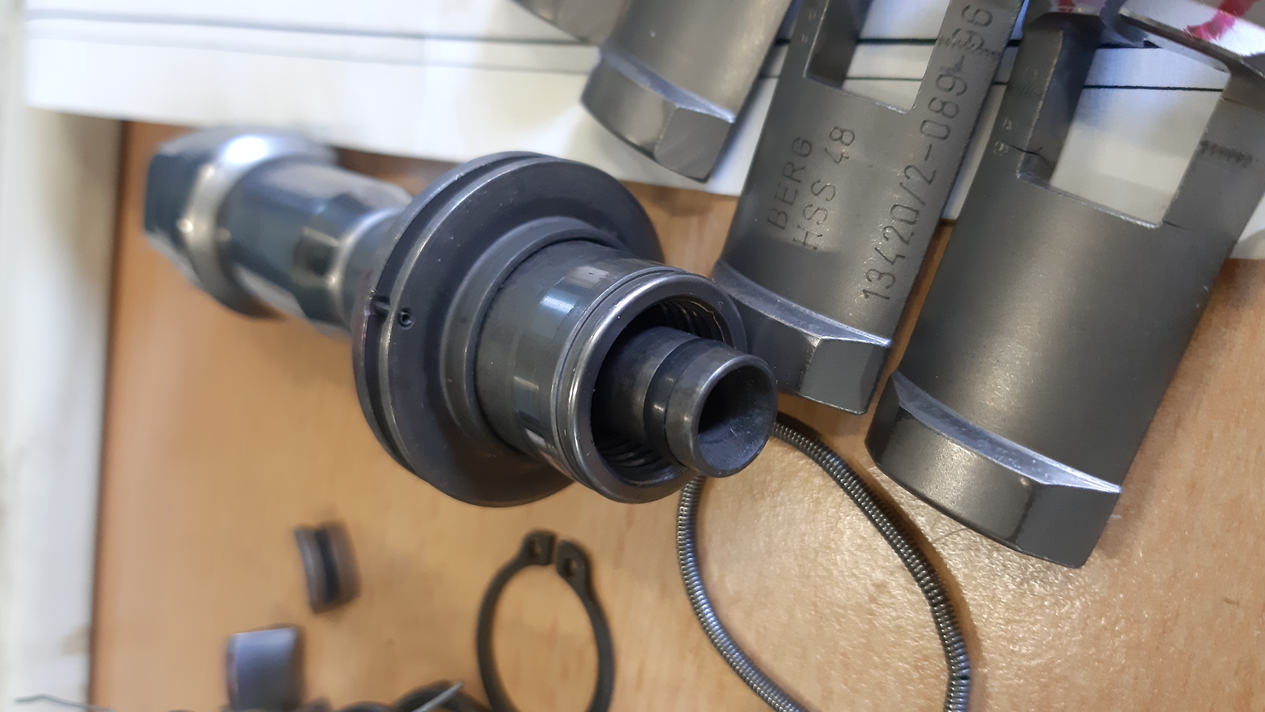

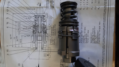

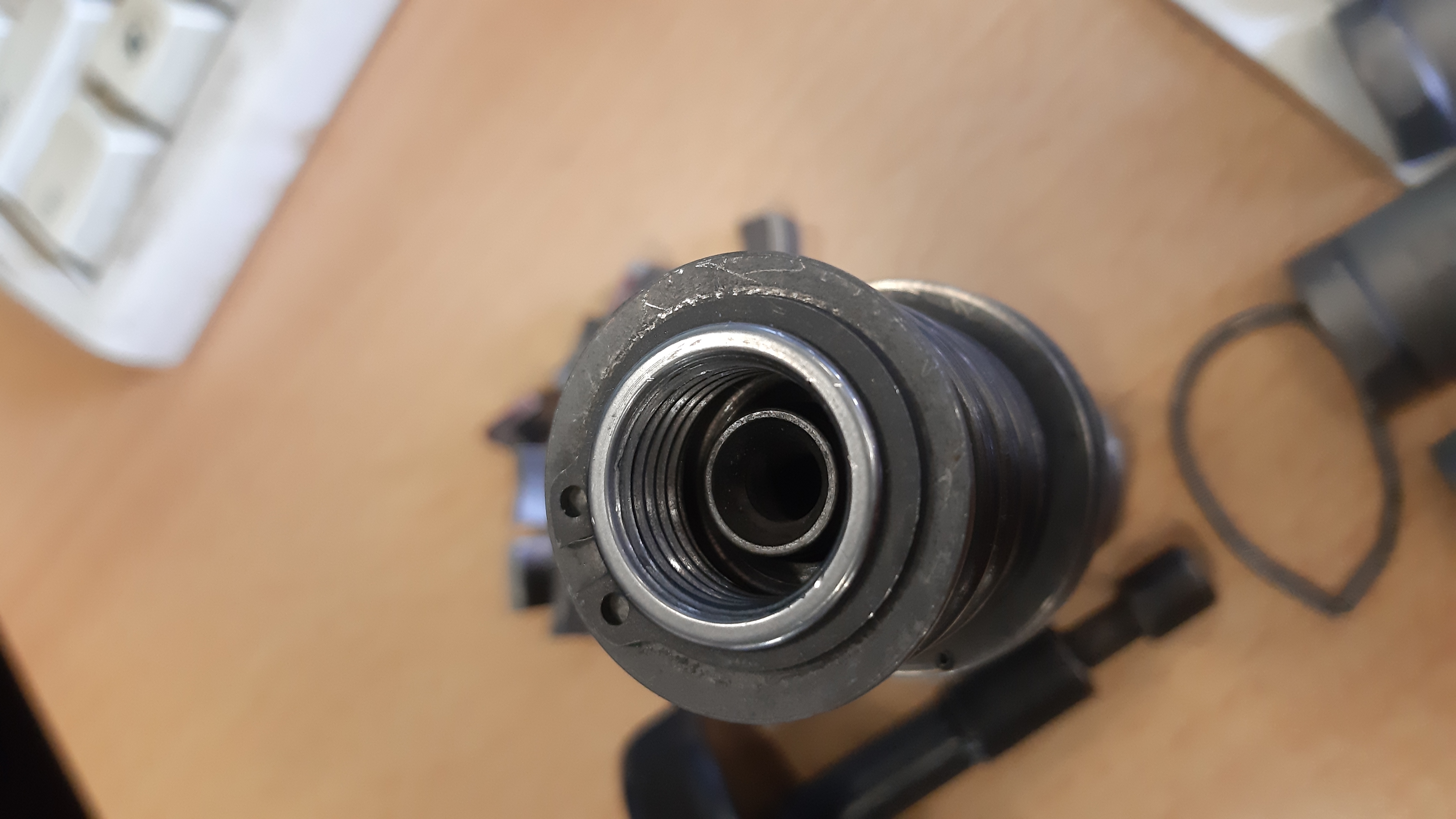

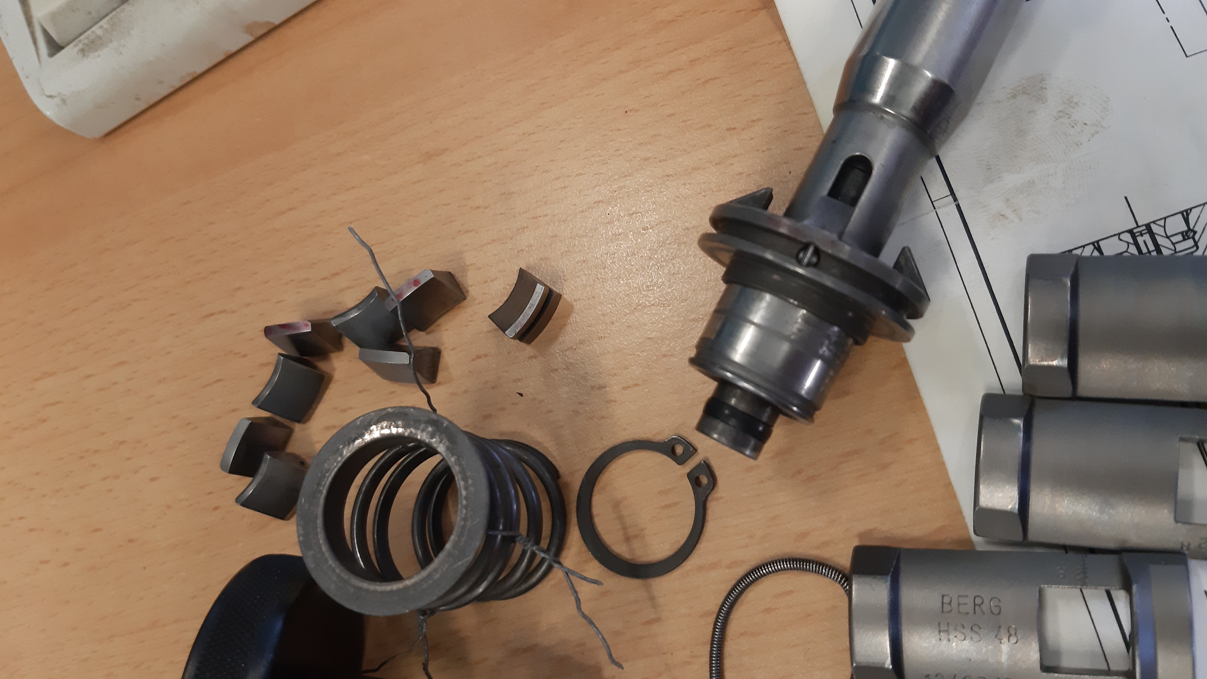

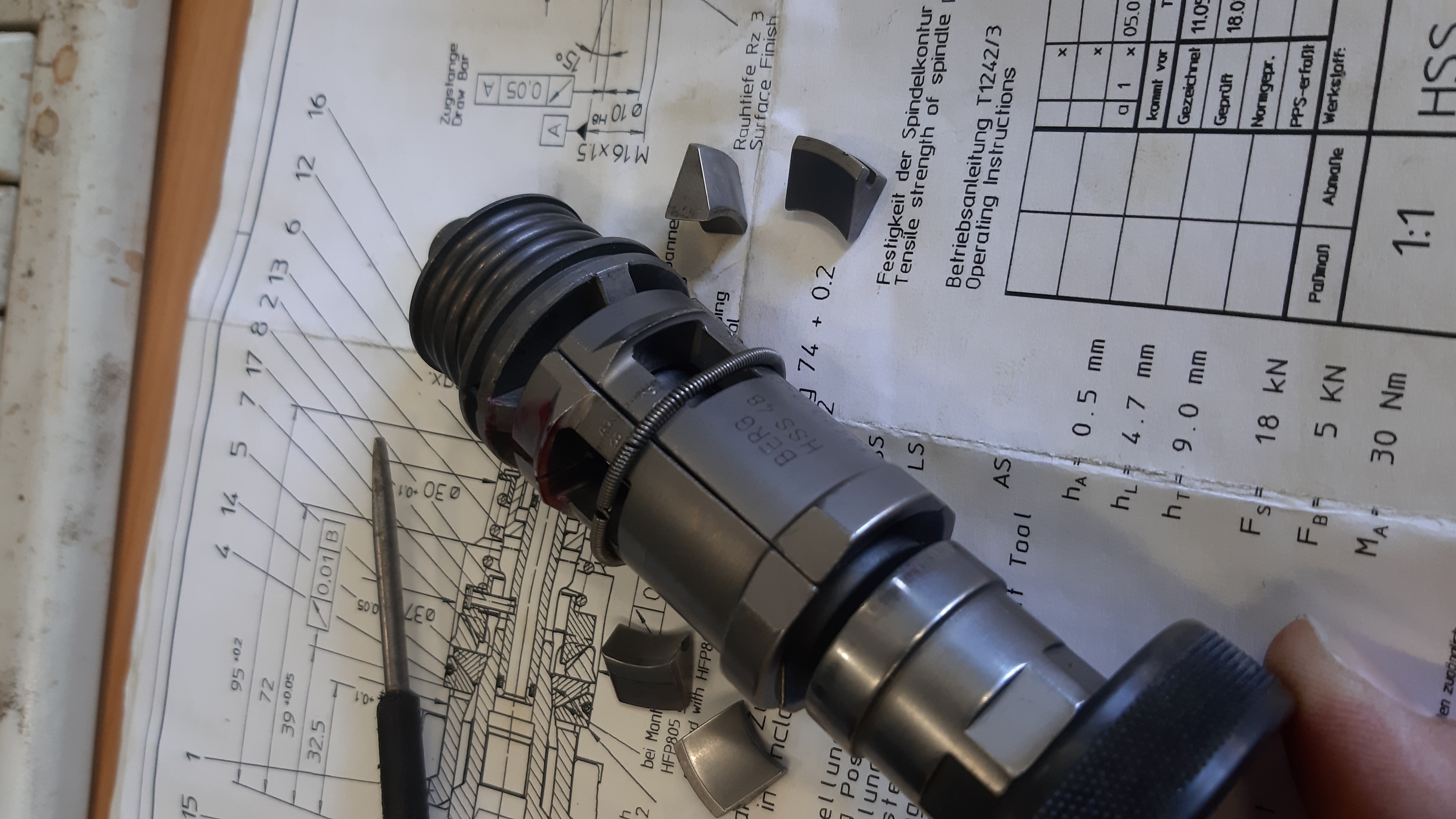

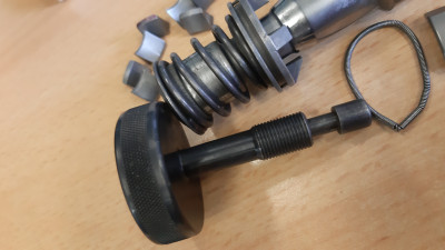

Tak dál to nerozeberu, je tam trubička s těsněníma (materiál těsnění nějaký plast? guma to není) a ta je pojištěná čepem tyčkou, která je zajištěná ze stran miniaturníma pérkama. A to je spíš pro hodináře a to nejsem vybaven :lol:
Původně jsem se bál to rozebrat, že mi to péro vystřelí do ksichtu, ale dá se to v pohodě bez zvláštních přípravků.

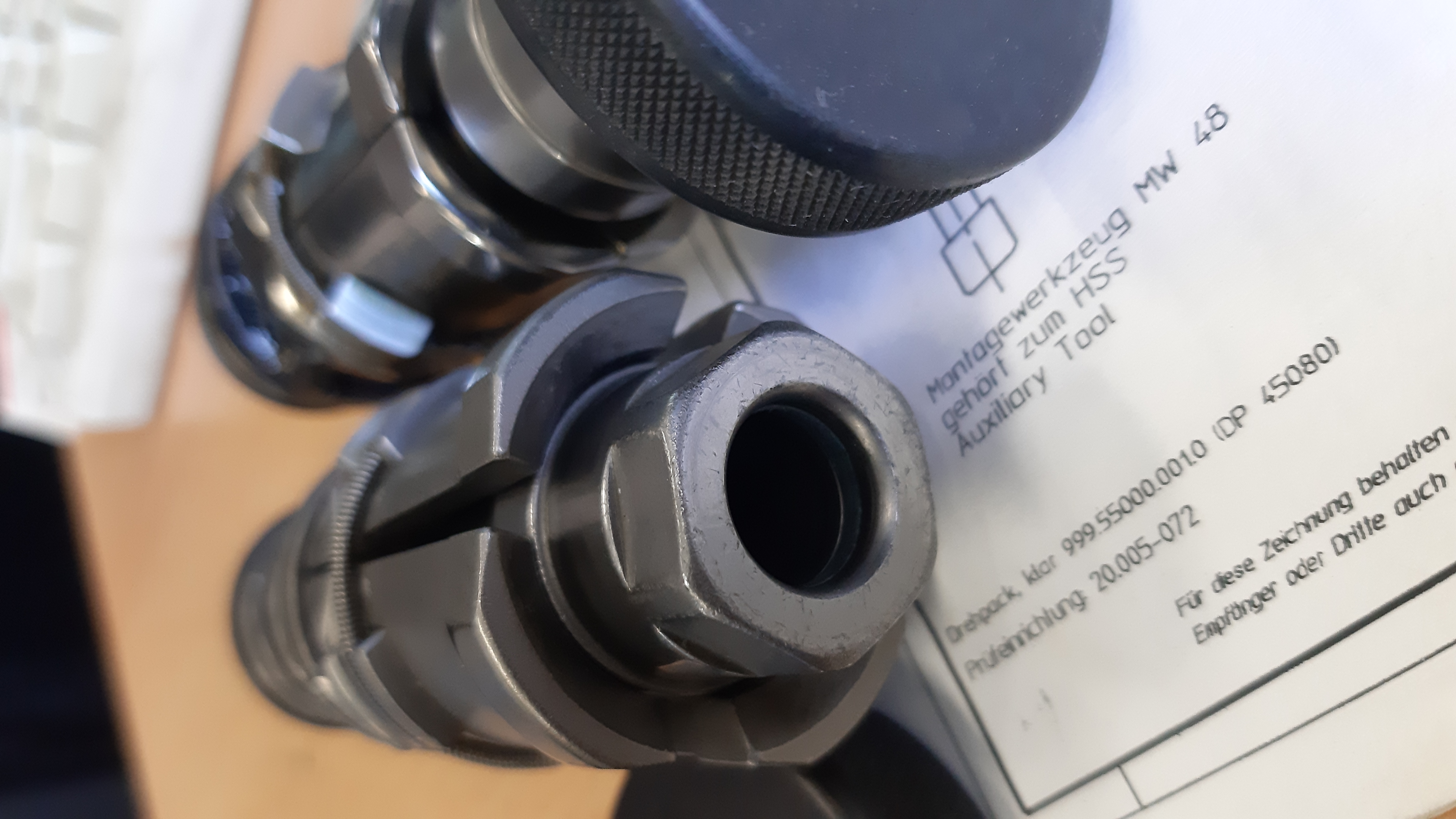

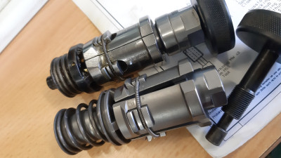

Domnívám se tedy, že tím pomocným šroubem (velkým kolečkem se závitovou tyčkou) se dělá montáž a demontáž z vřetena.
Má s tím někdo zkušenost? Mohl by to prosím někdo potvrdit, případně popsat zda je potřeba ještě něco dalšího pro montáž do vřetena?

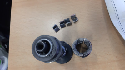

Ti co mají také toto vřeteno, tak se mohou pokochat fotkama aby věděli jak moc důležitý je to mazat sprejem proti otěru a kde. Mě poučil prodejce stroje, že pravidelně klidně denně mazat.
Také je vidět poškození plošek dosedajících do upínačů. Je důležité kontrolovat zrcátkem občas upínače zda nejsou uvnitř vyrezlý nebo poškozený. Normálně tam moc není vidět. A když kupuju upínače z ruky tak je kontrolu před prvním použitím.
