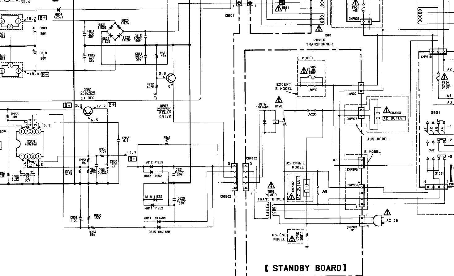

Mám na stole receiver Sony STR DE305. zachránil som ho z prívesu, cestou na zberný dvor.
našiel som servisnú dokumentáciu a podľa prvých meraní je KO trafko T902 na napájaní standby zdroja. Na tomto zdroji má byť po usmernení a vyhladení 12,7V. podľa výpočtu mi to vychádza na 9VAC. mám tam počítať aj s nejakými stratami na usmerňovači a dať radšej vyššie napätie?
trafo je do DPS a má rozmery jadra EI 30x35 a výšku 15mm. aký výkon trafa mám zvoliť? (trafo originál som nenašiel, info o výkone je nedostupné)

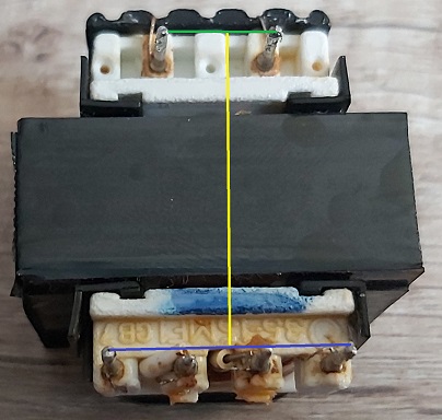

r4cv
Příspěvky: 2949
Bydliště: Topoľčany
18. 5. 2025, 5:23
rozteč pinov sekundáru zelená=10mm, primár modrá=19mm, od seba žltá=cca28mm.

18. 5. 2025, 6:10
Co je tomu trafu? Puvodne jsem to chápal, že není. Je-li, co je mu? Na vývodech se mi zdá, že má tepelnou pojistku v primáru, což je častá závada - rozepnutá tepelka. Velmi často jen stářím, bez příčiny.

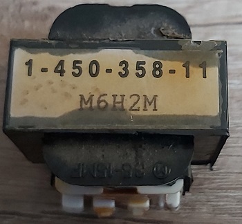

18. 5. 2025, 6:12
Něco jsem našel podle čísla na trafu (Spare 1-450-358-11) :
https://www.google.com/search?q=1-450-3 ... e&ie=UTF-8
Je v tom i odkaz na jeho prodej:
https://allegrolokalnie.pl/oferta/trans ... -145035811
Naposledy upravil(a) Zdenek Valter dne 18. 5. 2025, 6:13, celkem upraveno 1 x.
r4cv
Příspěvky: 2949
Bydliště: Topoľčany
18. 5. 2025, 6:13
Preruseny primar. Tepelku idem preskumat...
edit: je to prerušené medzi strednými pinmy. pozrel som to lupou a od pinov 2 a 3 ide niečo pod samotné vinutie - relatívne hrubý vodič v porovnaní s vodičom primáru.
to by znamenalo, že len spojím (dočasne) tieto piny a pôjde to?
mám to pripojiť na skúšku cez žiarovku?
pavel6
Příspěvky: 373
Registrován: 4. 1. 2017, 1:59
Bydliště: Benešov
18. 5. 2025, 6:26

r4cv
Příspěvky: 2949
Bydliště: Topoľčany
18. 5. 2025, 6:31
Tak funguje. A ma na sekundari 14.2V.

pavel6
Příspěvky: 373
Bydliště: Benešov
18. 5. 2025, 6:34
Většinou jde vyměnit bez rozebrání, pokud se na to necítíš, ale máš odvahu to jen propojit, tak propojit. :shock:
