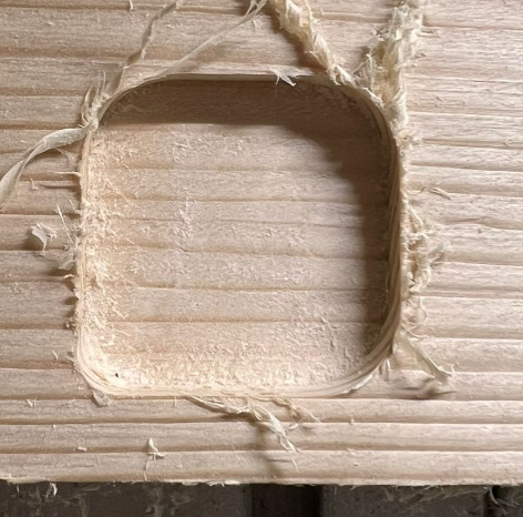

Ahojte
chcel by som vás poprosiť o radu/ pomoc
už dlhšie sa trápim s mojou frezou.
je to hobby fréza kde som použil jednotku stb 5100 teda cinska doska pre mach 3 cez usb
Môj problém je nasledujúci napr skúšam robiť kapsu.
ako prva freza čistí vnútro cez raster co je fajn.
potom ked freza zacistuje boky tak v mieste kde začína urobí správny polomer 4 mm (freza 8 mm) avšak ostatne 3 rohy su s väčším polomerom vid foto nižšie
razmery kapsy su presne 30X30 mm teda problem su len rohy.
druhy problém na ktorý som narazil tak napríklad pri gravírovaní obrázka sa cely obraz posúva.
červenou čiarou je to ohraničene kde by sa cca mala pohybovať freza. ale realne stale obraz uteka.
skusil som:
zmena motora - nepomohlo
zámena driverov na osiach - nepomohlo
znižil som rýchlosti a zrýchlenia to nepomohlo posuvy maju dosť silu teda nezastavím ich ani rukou
zmena smeru rastra - nepomohlo teda raz to utekalo v osi x a raz os y
mechanickú chybu som vylucil a taktiež kalibraciu mam správnu
teda úprimne si myslím že problém je v čínskej doske a machu ktorý poslali.
budem veľmi vďačný za vaše rady

taktiež som vyskúšal rozne post procesory
Lukas_2
Příspěvky: 631
24. 5. 2025, 12:26
Dělá to ta čínská USB deska.
To co popisuješ se stalo kdysi i mi a i hromadě dalších lidí co si kdy koupili kdo ví jaký USB nesmysl z Aliexpressu.
Ethernet smoothstepper je nejlevnější 100% řešení.
Se zárukou, podporou a průvodcem nastavení.
Koupíš to na českém cnc shopu.
