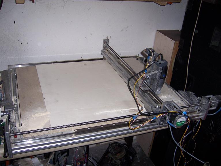

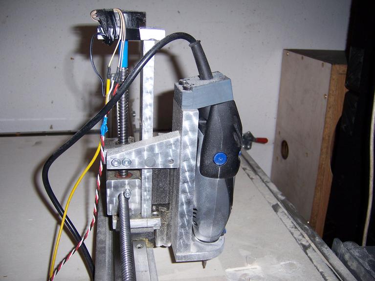

Tak jsem po půl roce konečně zprovoznil moje CNC. Mám to na frézování hlavně překližky a balsy, případně plastu.
Rozjezdy 70x60x10cm

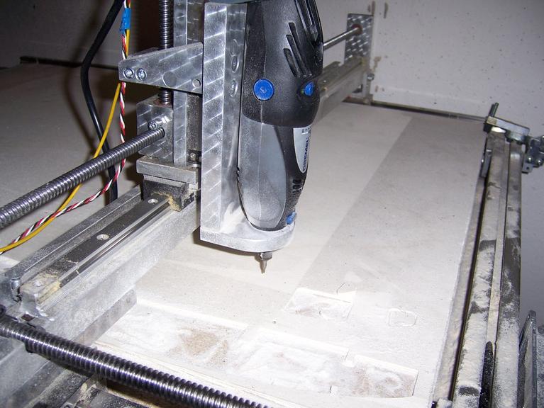

Vřeteno frézka Dremel

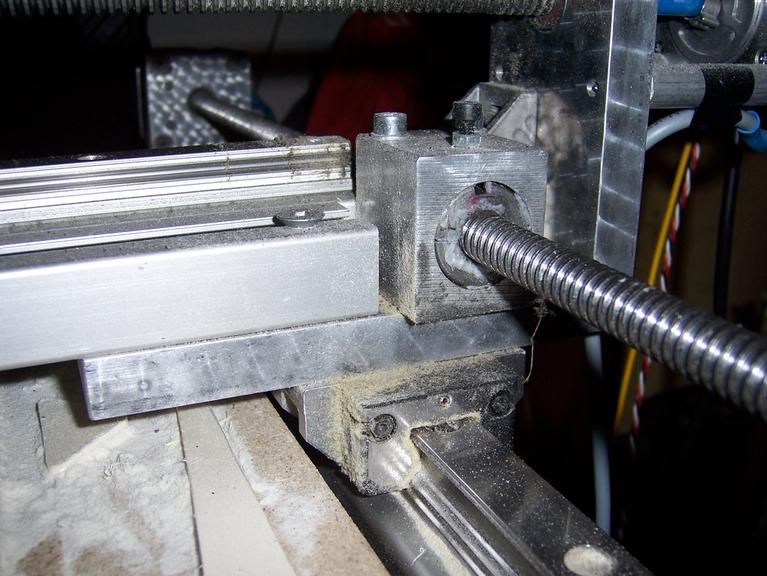

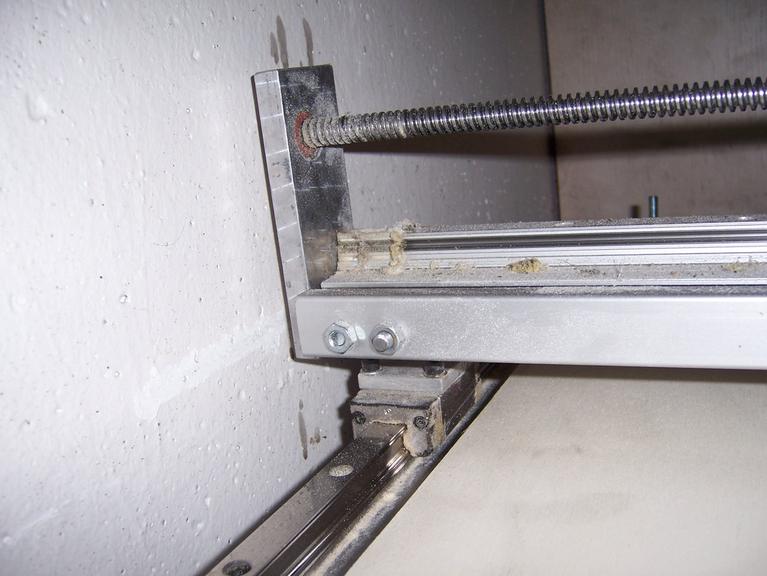

Pojezdy na lineárech
Trapézové šrouby
Motory 2Nm

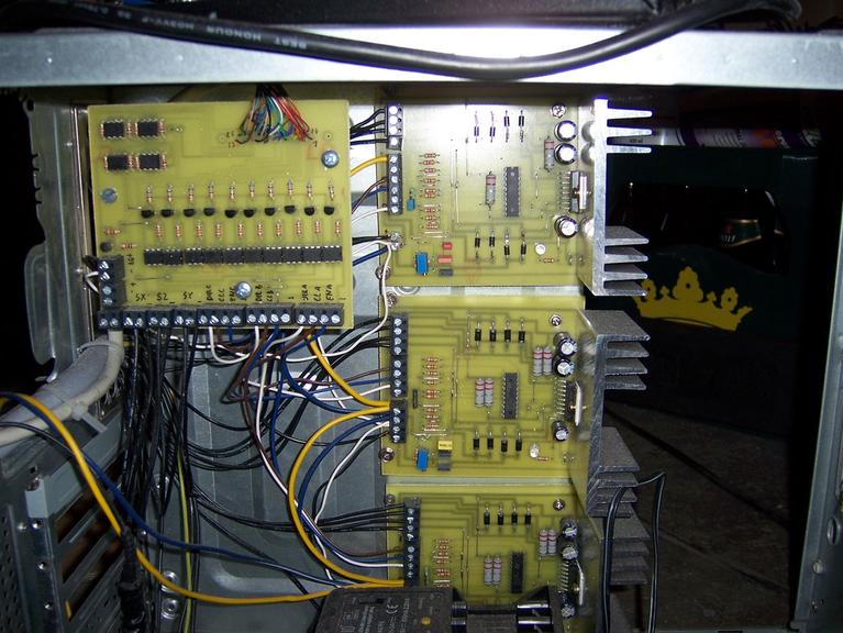

Elektronika L297+L298(moje výroba)
Zatím jsem zkoušel překližku a bere to obstojně, jen časem asi předělám elektroniku na něco výkonějšího, půlkrok je málo a hlavně přejezdy 700mm/min je také málo. Víc mi ta L297 nezvzládne.

Pěkná práce, kdyby jsi použil rotační matici tak to zrychlíš mě dala elektronika s TA8435 a trapézem (stoupání 4mm) přejezdy 1200.

Hm,1200 není zrovna moc. Cnc frezku mam postavenou necelé 2 roky,jsen začátečník,modelář,sem tam si něco vyříznu z prekližky a cuprextitu.Frézku mám postavenou systémem ocelové tyče a ložiskové domečky,posuvy ozubené řemeny,osa z trapéz.Rozjezdy: x 500mm,y 1000mm, z asi 50 mm. Rychloposuv mám nastaven na 10 000mm/min a nemám s tím zatím žádný problém,proto se mi zdá 1200 celkem málo.

jinak moooc pěkná konstrukce.Snad by to zvládlo i nějaký dural

A jakou elektroniku používáš? Já jsem to chtěl skusit postavit celé sám, proto zatím tahle elektronika, teď koukám po lepší, ale také jí chci sám postavit.pavel55555 píše:Hm,1200 není zrovna moc. Cnc frezku mam postavenou necelé 2 roky,jsen začátečník,modelář,sem tam si něco vyříznu z prekližky a cuprextitu.Frézku mám postavenou systémem ocelové tyče a ložiskové domečky,posuvy ozubené řemeny,osa z trapéz.Rozjezdy: x 500mm,y 1000mm, z asi 50 mm. Rychloposuv mám nastaven na 10 000mm/min a nemám s tím zatím žádný problém,proto se mi zdá 1200 celkem málo.
Ahoj tvoje elektronika se mi docela líbí, sám mám několik verzí TB6560 ale tam mě deprimuje, ajk strašně moc záleží na kvalitě návrhu i provedení plošňáku, když chce člověk jezdit ryhlejc, neuveřejnil bys prosím svoje návrhy?
Klidně ti dám podklady, ale zrovna teď řeším, že se mi ztrácí kroky při velmi nízkých otáčkách motoru, vždycky se motor cukne a pár kroků je v tahu, po zrychlení jede hladce. Možná ale že to bude v počítači, zítra si musím udělat nějaký generátor a vyzkoušet.Elenios píše:Ahoj tvoje elektronika se mi docela líbí, sám mám několik verzí TB6560 ale tam mě deprimuje, ajk strašně moc záleží na kvalitě návrhu i provedení plošňáku, když chce člověk jezdit ryhlejc, neuveřejnil bys prosím svoje návrhy?
