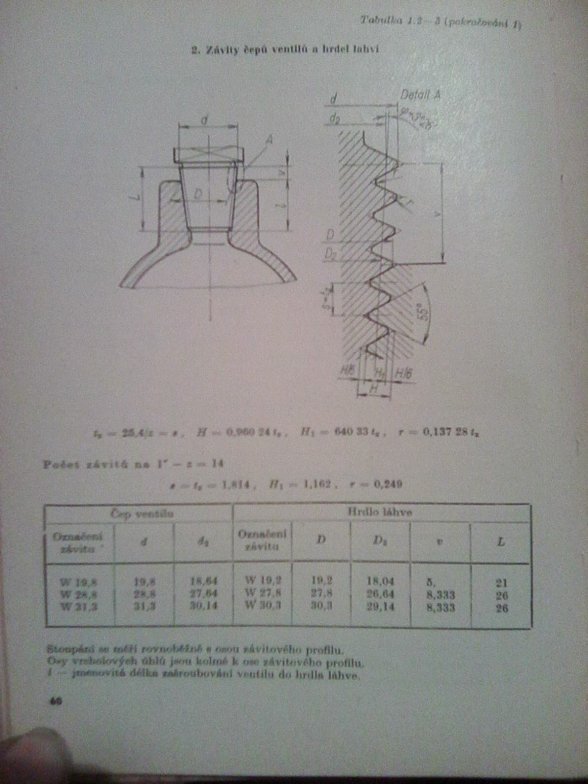

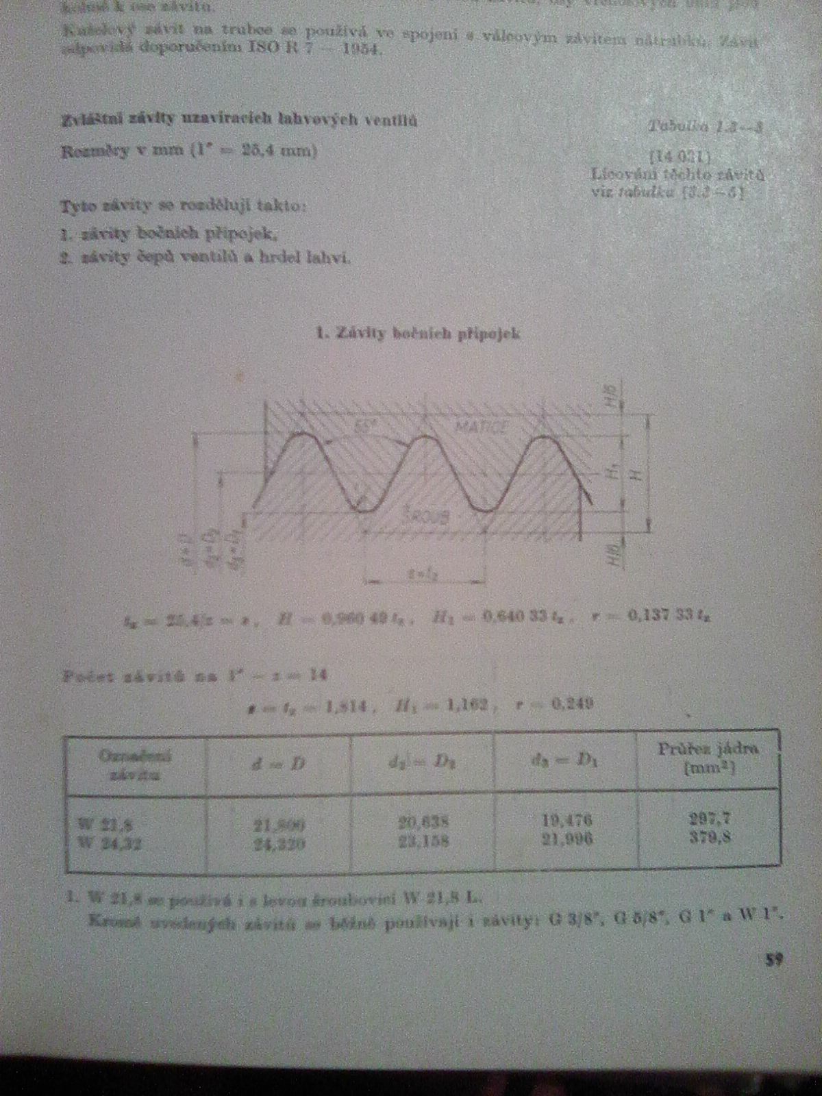

Pěkný večer,
Prof. Ing. Fr. Pospíšil Závity, šrouby, matice a příslušenství., SNTL 1975
Str. 59 a 60: ČSN 01 4031 Závity bočních přípojek uzavíracích ventilů lahví na plyny r. 1966, dnes platná je z roku 1985.
Omluvte prosím, špatnou kvalitu.
