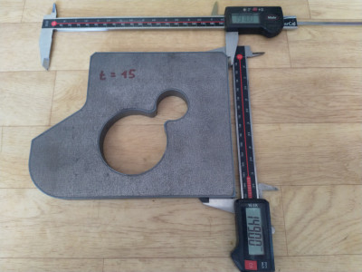

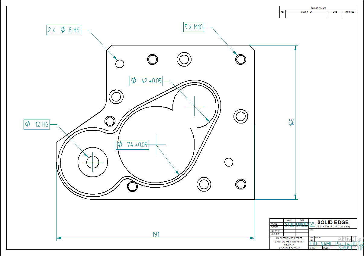

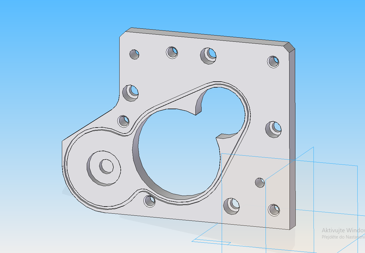

Poptávám výrobu platle viz přiložené obrázky. Rozměry jsou jen pro představu a po dohodě dodám kompletní výkres. Síla desky by byla 13 mm s přídavkem na brus. Materiál co seženu, nejlépe třeba 15 142.
Pokud by byl pro usnadnění frézování vhodný polotovar výpalek, tak bych to nechal vypálit. Vnější tvar na hotovo, velké díry s přídavkem. Šířka drážky pro O-kroužek je 2,5 mm a tvar může být přibližný, aby se to dobře programovalo.

Hrúbka načisto je 13, takže frézovat s přídavkem na 13,2. Pokud by to bylo z toho výpalku a kroutilo se to, tak i víc. Ideálně bych to potřeboval během příštího týdne. Chtěl jsem to napřed zkusit poptat tady, protože když to poptám u zavedených firem, kde maji všude najetý série, lidí jak do mariáše a dávno po termínech, tak to nacení tak nereálně aby to nemuseli dělat. Ale třeba se pletu.

Je to mezipříruba převodovky. Při použití výpalku by venek samozřejmě zůstal neobroben. 15 142 můžu mít v plechu 15mm, ale netrvám na něm. Chtěl jsem něco, aby se co nejmíň vymačkávala díra 12, kde je uložení převodu, takže jsem se chtěl vyhnout 11 3.. . Dvě díry 8 jsou na kolíky.

Ale slevil jsem z materiálu a dohrabal s k výpalku. Tedy 11 523.
Vnějšek načisto, díry s přídavkem 5mm na stěnu. síla 15mm, takže frézovat
i plochu. A oprava oproti původnímu náčrtu, závity jsou 5 x M8.

1) už jsem se ptal - Je opravdu nutné mít u vnitřní plochy té "8" toleranci 0,05?
2) je nutné to těsnit 2,5 mm O kroužkem?
frézovat takovouhle drážku 2,5 mm frézou zásadně zužuje počet strojů na kterých to lze udělat, je nutné vřeteno co točí hoodně otáček a i tak to bude očistec
Nešlo by to prostě jen slepit silikonem naplocho jako se takové věci běžně dělají?

1) Už mi došla příčina našeho nedorozumění. "8" myslíte ty dvě velké díry v siluetě sněhuláka. Ta větší o O 74 vystřeďuje platli z jedné strany na převodovku a kolíky z druhé strany na další platli. Původně je tato díra možná jen stovku dvě do plusu a docela na přesno spasovaná, tak bych to chtěl v rámci možností zachovat. Díry na kolíky (2x8H) bych asi zredukoval na jednu a druhou bych svrtal krz původní plech nebo protikus.
2) Nejsem frézař, ale myslím, že 6t. ot. běžných mašin na tk frézičku může stačit. Nejde o žádnou produktivitu.

k 1) U menší díry (o 42) je přesná tolerance asi bytečná. Ale určitě do +. 0,1.
k 2) Silikon až pokud by nebylo zbytí. U oblouku kolem díry 12H je hodně úzká plocha a skoro určitě by se tam potkal silikon s ozubeným kolečkem.
