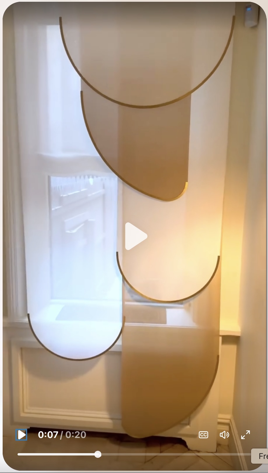

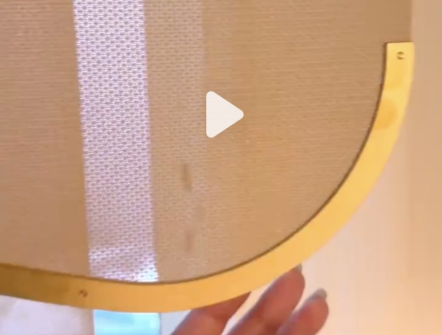

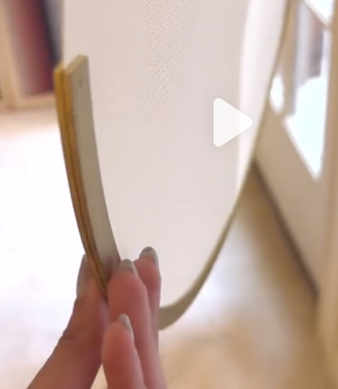

uměl by někdo nabídnout výrobu (příp. na jaký typ firmy se obrátit?) takto naohýbané pásoviny případně opatřené i těmi otvory-závity? Hrubé rozměry a požadavky na přesnost viz použití (musí sedět protikusy jinak plus mínus autobus).

podle nynějších podkladů, bych to měl zvládnout zakroužit i svrtat. Určitě, ale potřebuju nějaké skicy s rozměry. Materiál předpokládám spíš mosazná pásovina než bronz ne? Ten malý rádius se určitě musí nejdřív vyzkoušet a předpokládám, že bude po "hrubé" výrobě nutné nějaké to broušení a leštění. Zdraví Zbýňa

Ad podklady - zjistím, jak by si to primární tazatelka představovala, ale počítám, že by si je dodala.
Jaký rádius je ještě bez problémů, prosím?
Broušení, leštění souhlas.
Uměl bys udělat nějaký přibližný nástřel ceny (třeba ten plný horní půlkruh, radius odhaduji cca 35cm, oba protikusy s komplet opracováním včetně broušení, leštění a materiálu)?

Obvykle tak 250 až 300 průměr (150 rádius) ještě jde. Ale stejně se to musí vyzkoušet, zejména ten napojovanej oblouk. Pro nějaký počítání by to chtělo ty skicy s rozměrama a popis provedení.
