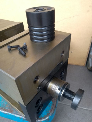

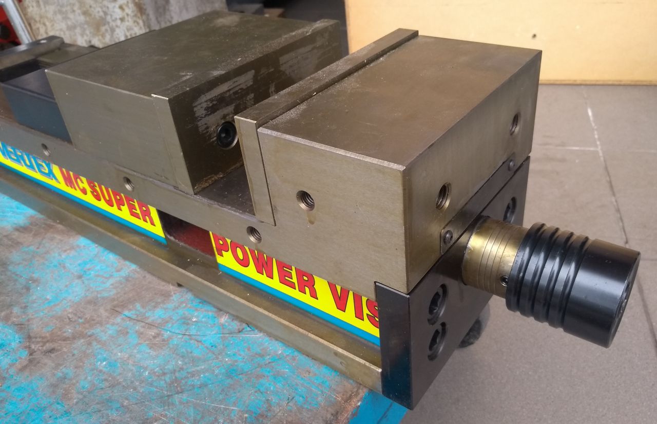

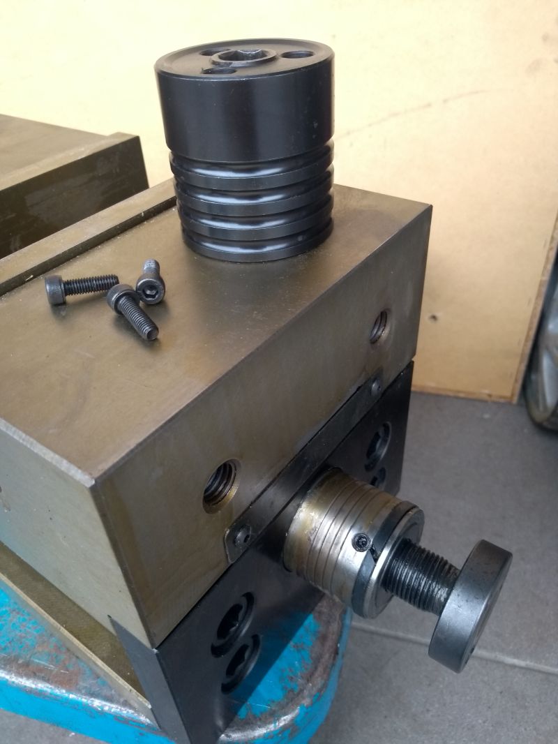

Zdravím, koupil jsem na bazoši nový hydraulický svěrák Vertex, pravděpodobně VMC-160HV. Je to asi nějaký atyp, má kliku na straně pevné čelisti, což jsem nikde jinde nenašel (nicméně mi to vyhovuje). Setkal se s tím někdo?
Ale chci se zeptat na hydraulický posilovač: Zaprvé se mi zdá nějaký jakoby nekompletní, a za druhé nefunguje, chodí to prostě natvrdo, jako u normálního mechanického svěráku bez posilovače. Shlédl jsem nějaká videa na youtube, jak se pracuje s hydraulickým posilovačem, a vždycky tam chlap rukou posouval takový kroužek s pero-drážkou, který tady nemám.

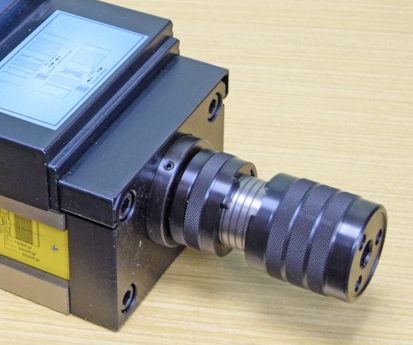

A přitom standardní posilovač od Vertexu vypadá takto.
