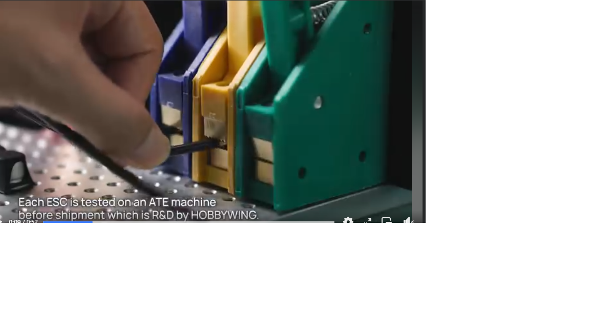

Netušíte někdo kde koupit takové rychlo svorky?

Něco podobného se používá v modelařině. Kamarád používá v tankách na drátování elektriky / měřítko 1:4 / a bere to na alíku.

Konektory ne , potřebuju při měření připojovat různé motory a některé mají na sobě už oka takže potřebuju relativně velký uchop. Teď tam má kolega velké krokodylky ale můžou se dotknout .

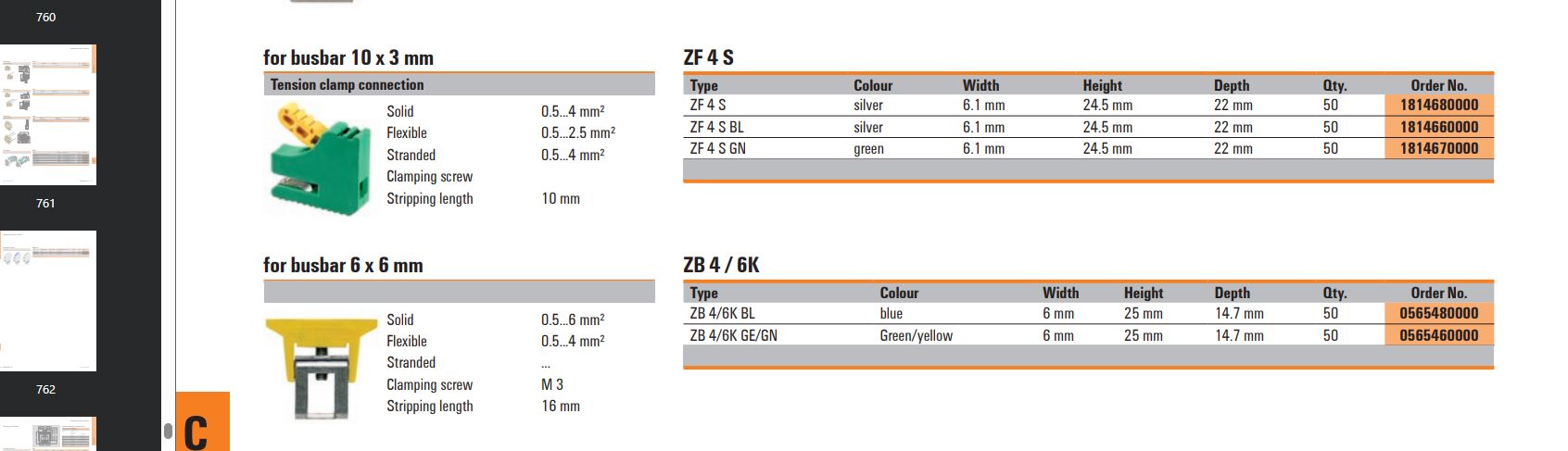

lubos> neni to uplne totez, ale Weidmuller dela podobne svorky na pripojnici. Maji je treba v Mouseru. Zelene, modre, podle barvy hlavnich vodicu.

Tady z katalogu, podle pn# to najdes. Ale 4mm2 max...
