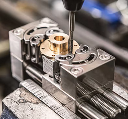

Vykoukl na mne z Ali takovýhle přípravek :
https://www.aliexpress.com/item/1005009 ... aecmd=true
Podobný mám jako výměnné čelisti do svěráku. Občas to docela pomůže.

Vyrabelo se to drive pod nazvem Fractal Vise. Koukam, ze cinan to ukradl z kickstarteru :D https://www.kickstarter.com/projects/me ... actal-vise

b3nd3r píše: 31. 8. 2025, 12:54 Vyrabelo se to drive pod nazvem Fractal Vise. Koukam, ze cinan to ukradl z kickstarteru :D https://www.kickstarter.com/projects/me ... actal-vise
A ten to taky ukradl, protože je to straý patent.

Jo, vim. Videl jsem o tom nejake video na youtube. Je to snad nekdy z 50. let. Takze ten patent uz davno nebude platny.

Při výrobě jsem se inspiroval svěráčkem v německé nástrojárně. Ten byl patně o dost starší nežli já. Možná něco předválečného.
Spíše mi to přijde jako dobrý nápad pro případné bastlíře.

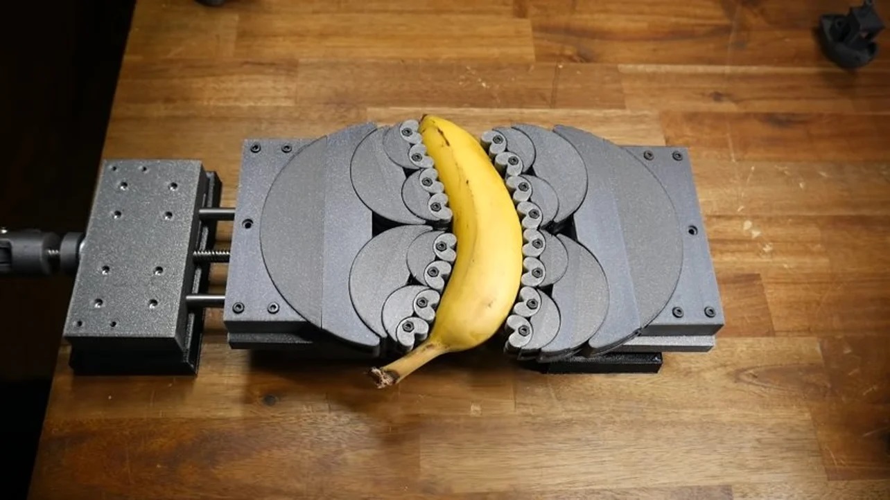

Existujú aj free modely na 3D print🙂
https://all3dp.com/1/3d-print-tools-fractal-vise/

Ako pozerám, konštrukcií adaptívnych zverákov je celkom dosť. A aj vcelku vyrobiteľných v priemerne vybavenej dielni
https://youtu.be/uuqGB-cF8HQ?feature=shared
https://m.youtube.com/watch?v=gmEpHGYCW ... lzZQ%3D%3D

Nebo i tady https://www.printables.com/model/180109-fractal-vise
Tady je mi to "stravitelnejsi" nez ten tvuj odkaz - ale mozna postradam spravne znalosti :) .

Mám to pouze jako "adaptivní čelisti" do svěráku s výměnnými čelistmi. Od různých osazených ze zušlechtěné oceli až po hliníkové polotovary, kde si vyfrézuji osazení / zahloubení dle konkrétního dílu.
V dohledné době fakt čas na podobné projekty nemám. :cry:
