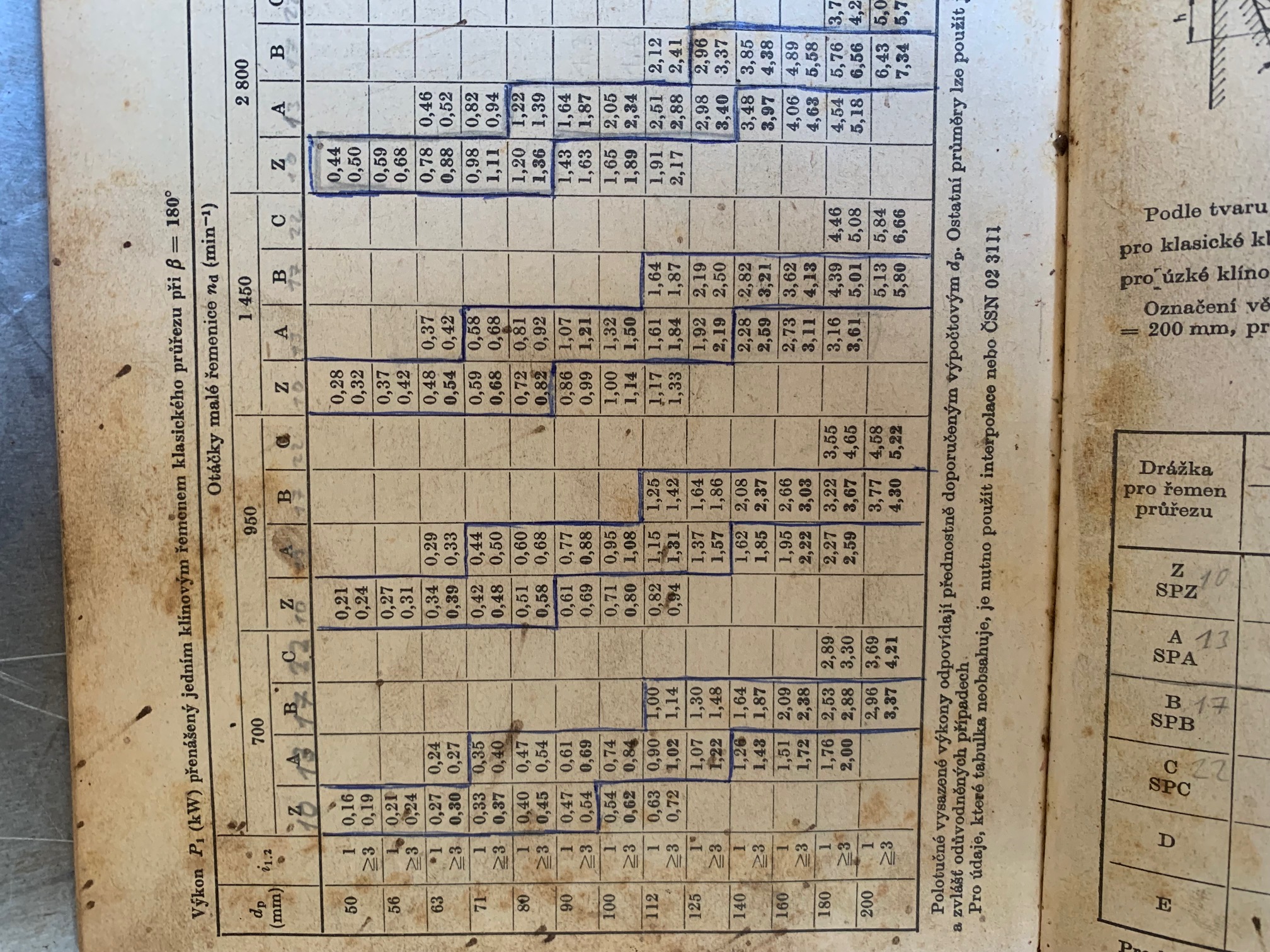

Zdravím konštruktérov. Potrebujem zistiť (pre niekoho prkotina) počet klinových remeňov, na prenos 45Nm.
Remenica fí145
Otáčky 2500/min
Opásanie 170°
Remeň 13mm
Remenica je dvojradová, zvládnu to tie dva remene?

To mas 12 kW a to je na dva 13 mm remene moc. Nejaku dobu to pojde, ale zivotnost bude mozno v jednotkach hodin.

Tak mi to vyšlo v porovnaní s elektromotorom kde uvádzajú výkon aj moment. Takže idem na tri. Dík za odpoveď.

1. 9. 2025, 8:07
Mylan
Příspěvky: 502
Registrován: 7. 8. 2016, 3:04
Bydliště: SNV
2. 9. 2025, 7:30
Tabuľka je v kW a doteraz mi stačila, na Nm som nenašiel.
jean
Příspěvky: 1251
2. 9. 2025, 7:37
Sak mas otacky, tak si vykon spocitas, ne…

Výkon [W] = krouťák [Nm] * 2*PI * otáčky [1/min] / 60
Snad se nepletu.
Petr Spáčil
Mylan
Příspěvky: 502
Bydliště: SNV
2. 9. 2025, 9:57
11,5kW👍
