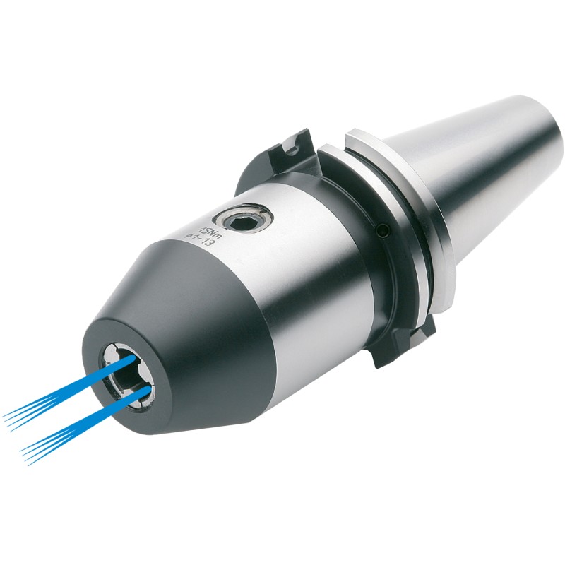

Kolega uvažuje o pořízení takovéto vrtací hlavičky na obráběcí centrum. Není nám jasné, jak je zajištěno, že při brždění vřetene nedojde k povolení hlavičky rotační setrvačností její vlastní váhy. To brždění vřetena je velmi rychlé, z 5000 otáček na nulu to netrvá odhadem déle než půl vteřiny. A druhý dotaz - domnívám se, že není dobrý nápad používat tuto hlavičku pro tvrdokovové vrtáky - mám pravdu? Díky

A ta "běžná" hlavička, co se utahuje rukou, se mi při prudkém brždění fakt může povolit?

Krutor píše: 3. 9. 2025, 6:09 A ta "běžná" hlavička, co se utahuje rukou, se mi při prudkém brždění fakt může povolit?
Mám rychlostní vřeteno na 24000 otáček a vrtací hlavičku tam též používám. Brzdění tak do tří vteřin.
Vrtací hlavičku ale používám jen tak do 3000 ot.
Malé vrtáky dávám do kleštin.
Každopádně se mi nikdy nestalo aby se to takto samo povolilo.

Krutor, nepovoli sa. Mozes don dat aj tk vrtak. Mam take hlavicky 3, rozne velkosti (1-10, 1-13, 1-16). Mam aj dve na imbus. Nerad totiz menim nastroje v upinacoch, stoji to cas :D
Ale ako bolo vyssie, este som nevrtal na viac ako 3000

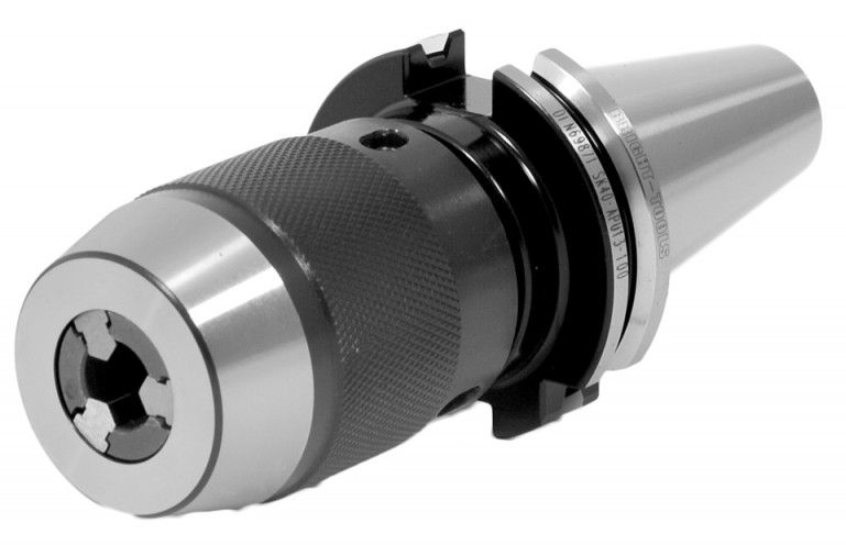

Jsou dva typy !!! U jedné se otáčí pouze plášť. Tam je to otázka jak je namazaná, utažená, ta dynamika brždění ...
U druhého provedení se otáčí i středové vedení čelistí. Ta nejde použít na levé nástroje - to se povolí dost spolehlivě. Také při "vyšroubovávání" závitníku múže povolit.
Každopádně bych to na SK nástroje a vysokou dynamiku nedoporučoval ani jedno.

Krutor píše: 3. 9. 2025, 12:48 Díky za vaše zkušenosti, byť trochu protichůdné.
Já osobně dávám vše do ER-kleštin, případně Weldonů, ale kolega si stěžuje, že je to pracné, když chce vrtat několik málo děr o různých průměrech.
Někdy taky používám takový trik, že když potřebuju odhodit chuchvalec špon, namotaný na vrtáku, tak prudce změním na zpětné otáčky, a tam jsem si celkem jistej, že by to nedopadlo dobře.
U frezovaciho centra se nepouzivaji vrtaci hlavicky co se dotahuji rukou. Ty co jsou na prvnich fotkach. Tak jedna se dotahuje pomoci te dirky na boku klicem tzv hackem. Druha hlavicka se dotahuje imbus klicem. V nouzi lze upnout i SK vrtak, ale... I HSS vrtak se dokaze protocit v hlavicce. Proto radeji upinam do klestin a SK vrtaky do weldonu.
Sam mam u frezovaciho centra cca 80 upinacu, prevazne ER32 a ER16. Vrtaky a frezy co nejcasteji pouzivam mam stale upnute a odladene. Kazdy nastroj ma sve cislo (znaceni).
Ja mam Hejdn , kde je to velmi jednoduche znaceni. Kolega to prevzal pro Sinumerik. Dalsi kolega ma Fanuka a ten pouziva papirkovou metodu. Ke kazdemu nastroji pise delkovou a prumerovou korekci. Pri zakladani do stroje musi davat pozor pri prepisovani cisel. Coz u Heidnu tato pracnost neni.

Asi dost záleží na rychlosti toho zastavení. Já ten první typ hlavičky chtěl používat na vrtání na závitořezu. Ten brzdí velice rychle (řekl bych na fleku), je tam brzda na motoru. Zkušenost mám takovou, že vrták vydržel upnutý maximálně do 3 zastavení, pak vypadl.

Jo...jo . Taky jsem je mel. Kdyz se zalaly povolovat vrtaky, hned jsem je vyradil.
