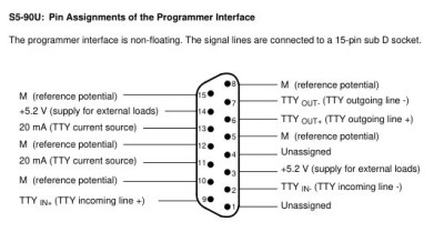

Zdrar,
díky za nakopnutí.Počítal jsem že ten prosave načte a zalohuje celé PLC.
Kabel mám zbastlený,FT232 a proudová smyčka (Podle nějakého ruského bastlíře)
Díky
Díky
ok1in
- Příspěvky: 269
- Registrován: 13. 6. 2017, 6:31
- Bydliště: Slaný
Tady máš zapojení...
