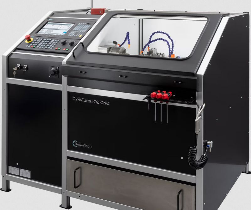

Na veletrhu MSV 2025 se mi velice líbil tento CNC soustruh s toolposty:
https://www.dynamitech.cz/dynaturn
Opravdu pěkně udělaný, kompaktní, působí velmi přesvědčivě. Granitové lože!
Ukázky probíhaly na nerezu, povrch jako zrcadlo!
Bylo to na stánku Cyrrtec, takže nevím, jestli jsem mluvil přímo s výrobcem (Ondřej Hodáč - nachází se tu?)
Byl tam i poháněný nástroj, prý to má indexované vřeteno, ale na webu to není uvedené.
Provozuje tu někdo tento stroj, jsou už nějaké zkušenosti, nebo je to úplná novinka?
Cena prý řádově 750 tisíc.

Do dílny jako dělané, až na tu cenu. :(

Taky jsme to tam procházeli a koukali na ty malé stroje.
Víte někdo na kolik vyjde takováto starší verze Sinumeriku jako je na tomto soustruhu ?
Mi Siemens na takovýto stroj často přijde jako strašný overkill. A že akorát zvyšuje pořizovací cenu toho stroje.

Jestli je to Sinumerik 802D // už si ten vzhled moc nepamatuju // tak stál asi před 10 lety těsně pod 200k. Ale "připojit" revolverovou hlavu stálo dalších 50k ...

Koukal jsem na web a nabízí variantu 808D nebo 828D. Takže představa o ceně je tímto jasná :lol:
