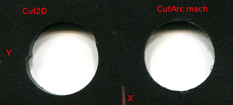

Pokud pomocí Cut2D v1.507 nakreslím otvor o průměrů 16mm je vyfrézována šišatá díra.
Fréza má uložení na broušených tyčích průměr 20mm, posun je realizován kuličkovými šrouby 16mm, uloženými v kuželových ložiskách pro vymezení vůle.
Pokud kód vygeneruji v Mach 3 - Wizards - Cut Arc je vyfrézovaný otvor perfektní.
Kde je chyba nevím.
Kde je chyba nevím.

Přikládám soubory:
Díra 20mm, na jeden průchod Cut2d_20.txt.
Díra 20mm, -"- CutArc.txt.
Sken obou děr diry.jpg.
- Přílohy
- cut2d_20.txt
- (687 bajtů) Staženo 191 x
- CutArc.txt
- (165 bajtů) Staženo 232 x
Dawe
- Příspěvky: 3125
- Registrován: 8. 10. 2013, 6:18
No vidis. Z wizardu ti to reze pomalu (F150), ale z Vectricu rychle (F600), takze je mozne ze to nestihaji motory. A z wizardu jedes naraz a po smeru (G3), kdezto Vectric proti smeru hodinovych rucicek (G2) po ctvrtkach. Zkus to v tvorbe drahy v Cut2D nejdriv zpomalit.
zdeko
- Příspěvky: 91
- Registrován: 15. 7. 2006, 6:08
Motory asi ne. Jsou tam SX34-2740. 4Nm.
Ale provedu úpravu programů aby měly stejné parametry.
Dawe
- Příspěvky: 3125
Muze byt na vine i jejich zdroj, kdyz se zapojuje motor druhe osy do rezu, muze mu za vyssi rychlosti padnout napeti a ztratis krok. Nebo se muze posunout ten material po podlozce kvuli vetsim reakcnim silam u rychlejsiho pohybu,...
Jak mas nastaveny ten backlash v Machu btw?
zdeko
- Příspěvky: 91
Nastaveno 0.
Při odjezdu od hodinek na 250mm a zpět se vrátí na nulu.
Musím se zítra podívat na ten zdroj. Taky mě to napadlo.
pafik
- Příspěvky: 3253
- Registrován: 10. 2. 2013, 5:07
- Bydliště: Praha 4
Jednoduše přepiš v cut2d parametr F600 na F160. Nějakým jednoduchým editorem (Notepadem), ne wordem. Jako to máš z cutarcu, a pust to tam. Hned uvidíš, jestli je to motorama/napájecím zdrojem nebo ne, jak píše Dawe.
