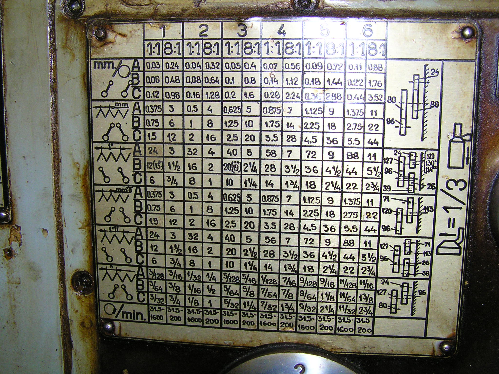

Tabulka posuvov na SN320

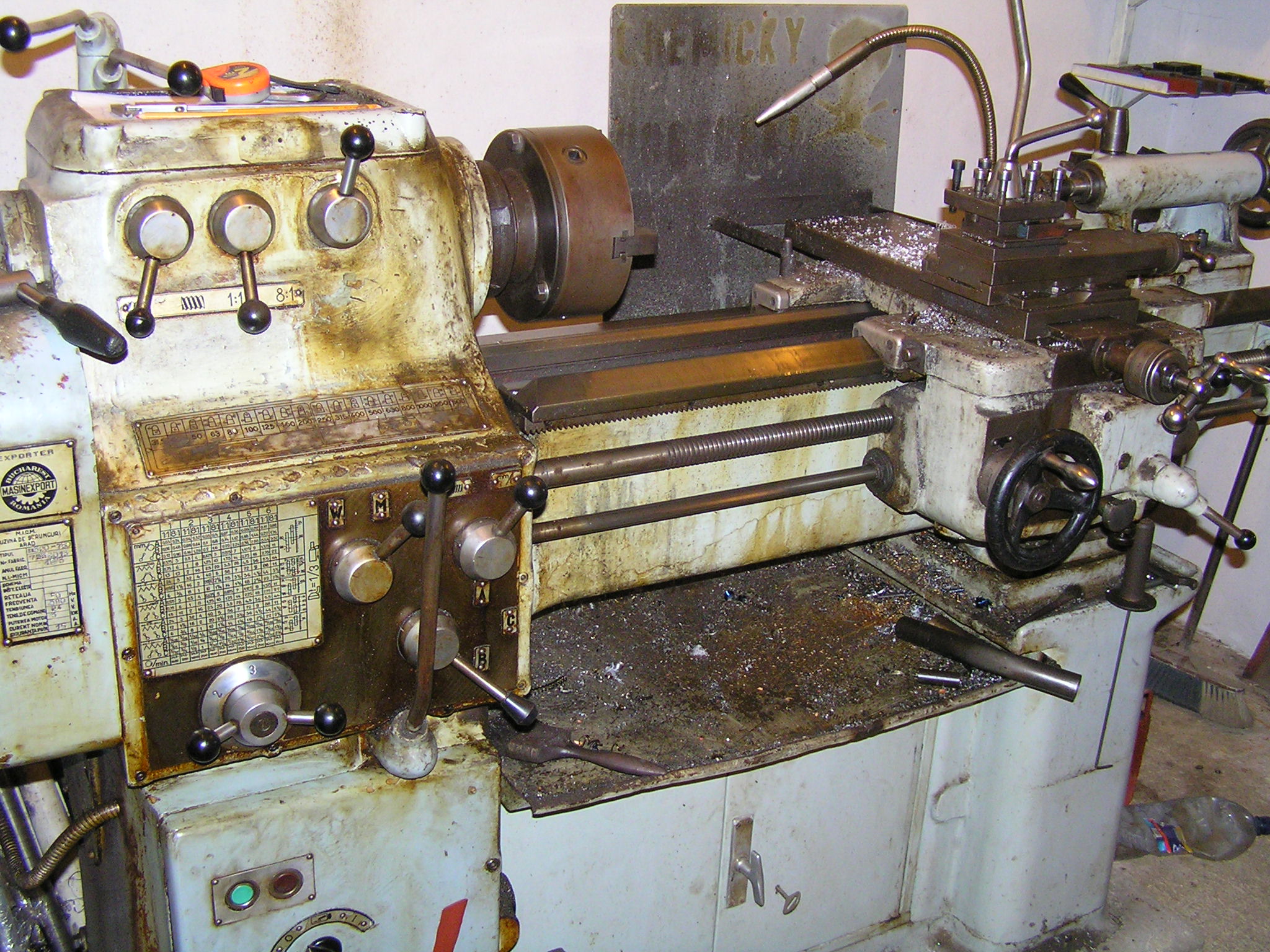

Toto by mal byť SN 320

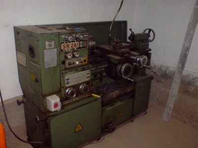

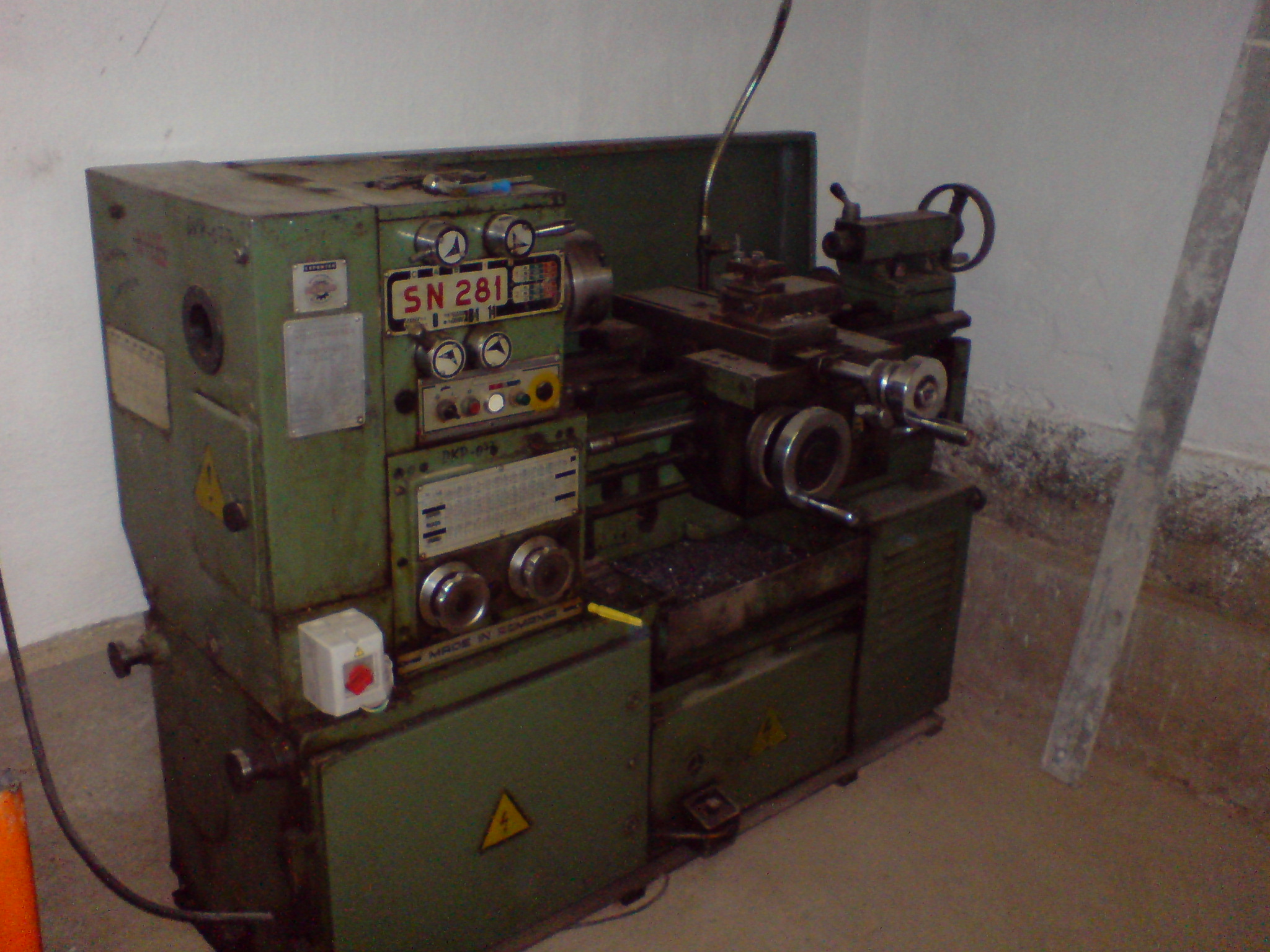

toto je SN 281
toto je SN 281

Ten klenot na posledni fotce znam. Je "odmenou" na nem chvili neco delat.

Jo,jo,SN 320,to je on.Ten SN 281 tedy vypadá dost podivně,ale nejsem až takový odborník......A za tu tabulku díky,přesně to jsem potřeboval.
