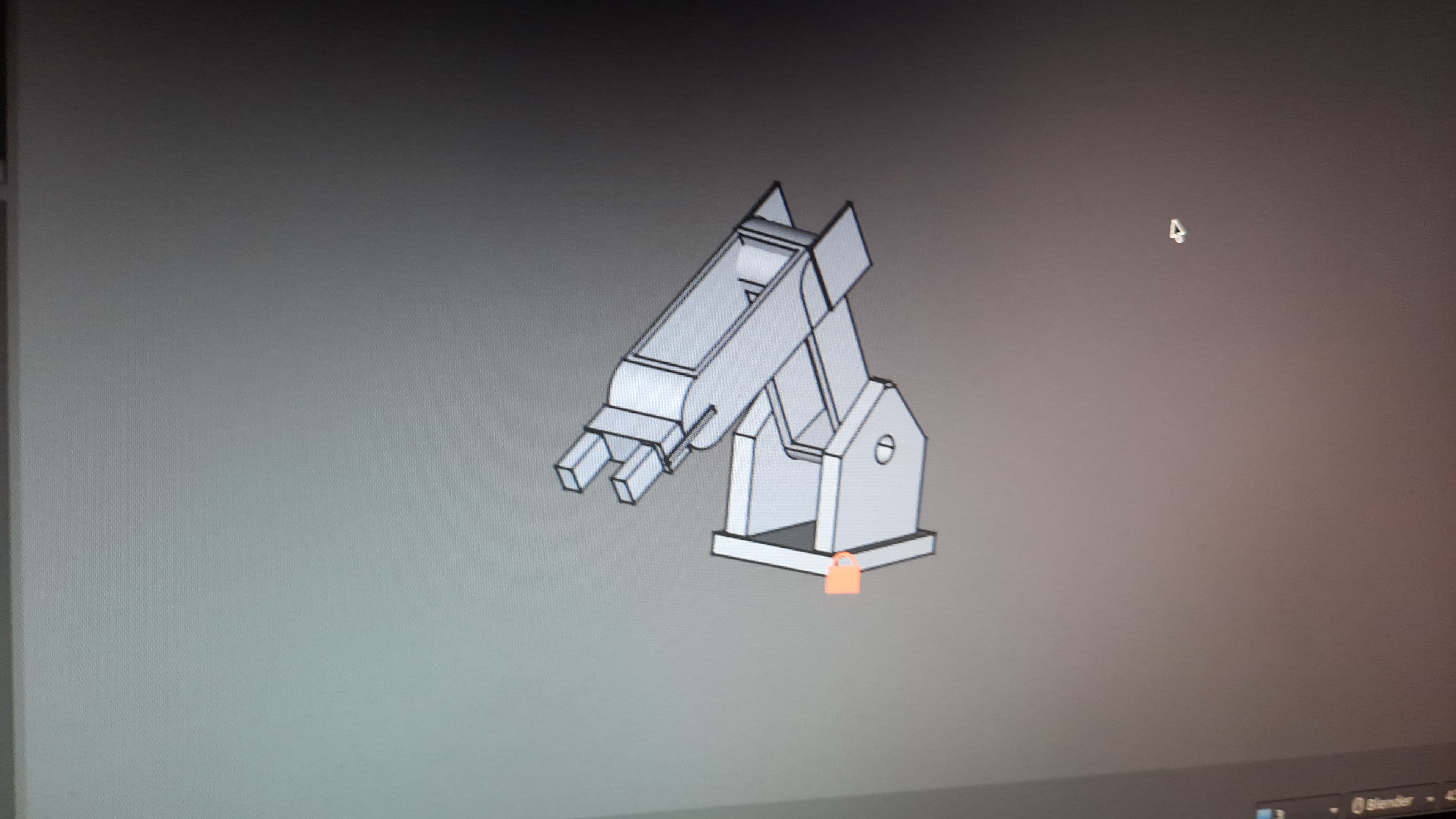

chtèl jsem se zeptat, zda by nebylo možné vytvořit v sekci Software složku FreeCAD.
Živit bych se v něm nechtěl, ale pro hobíky to od verze 1.0.0 začíná být aspoň trochu použitelné.
Tohle kreslil můj 9-ti letý syn:

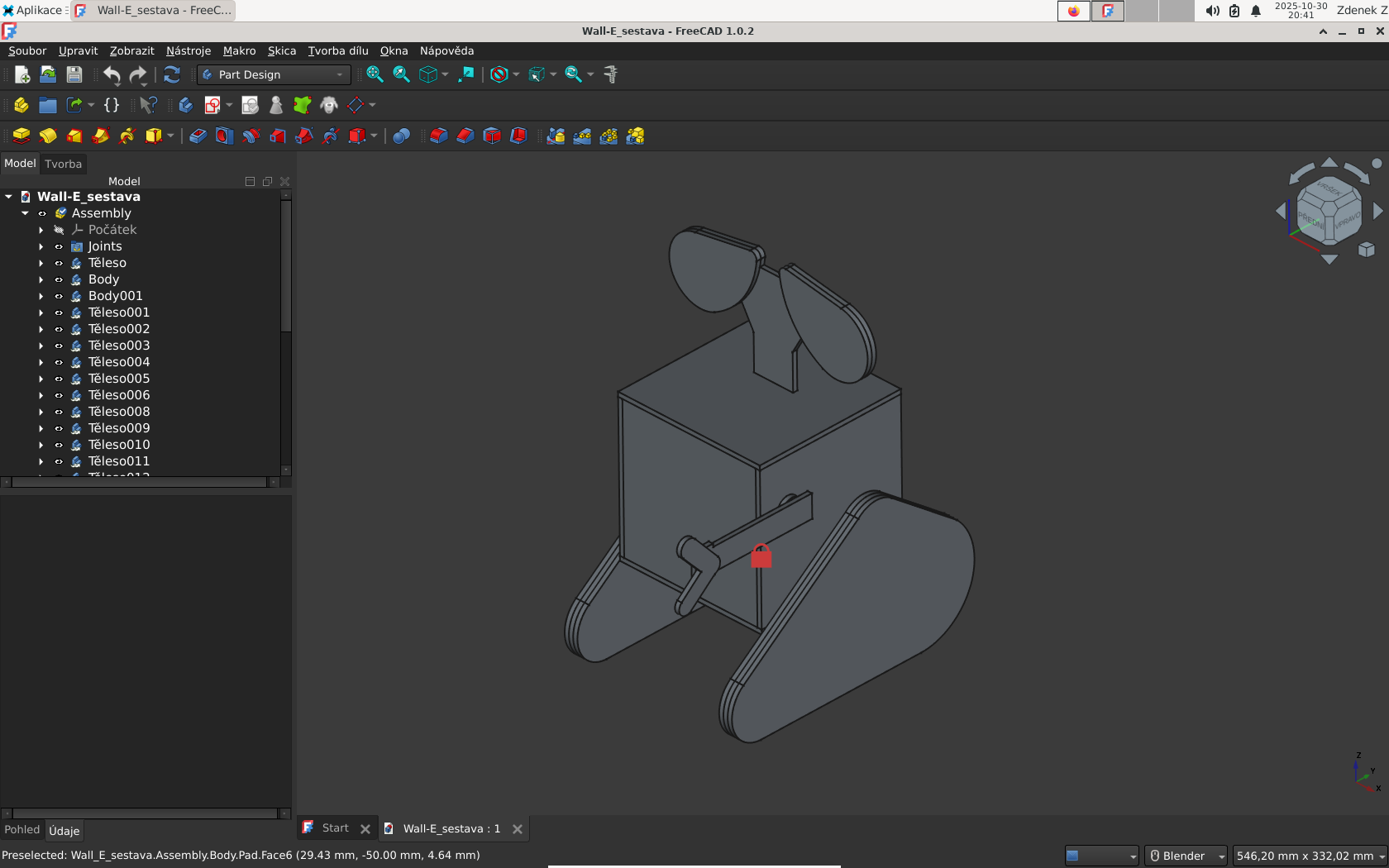

Tohle jsme dělali spolu. CAD i CAM FreeCAD:

Zkoušel jsi sestavy ve verzi 1.0.0 a výše? Ve verzi 0.18 sis musel dostahovat moduly třetích stran a stejně to stálo za ...

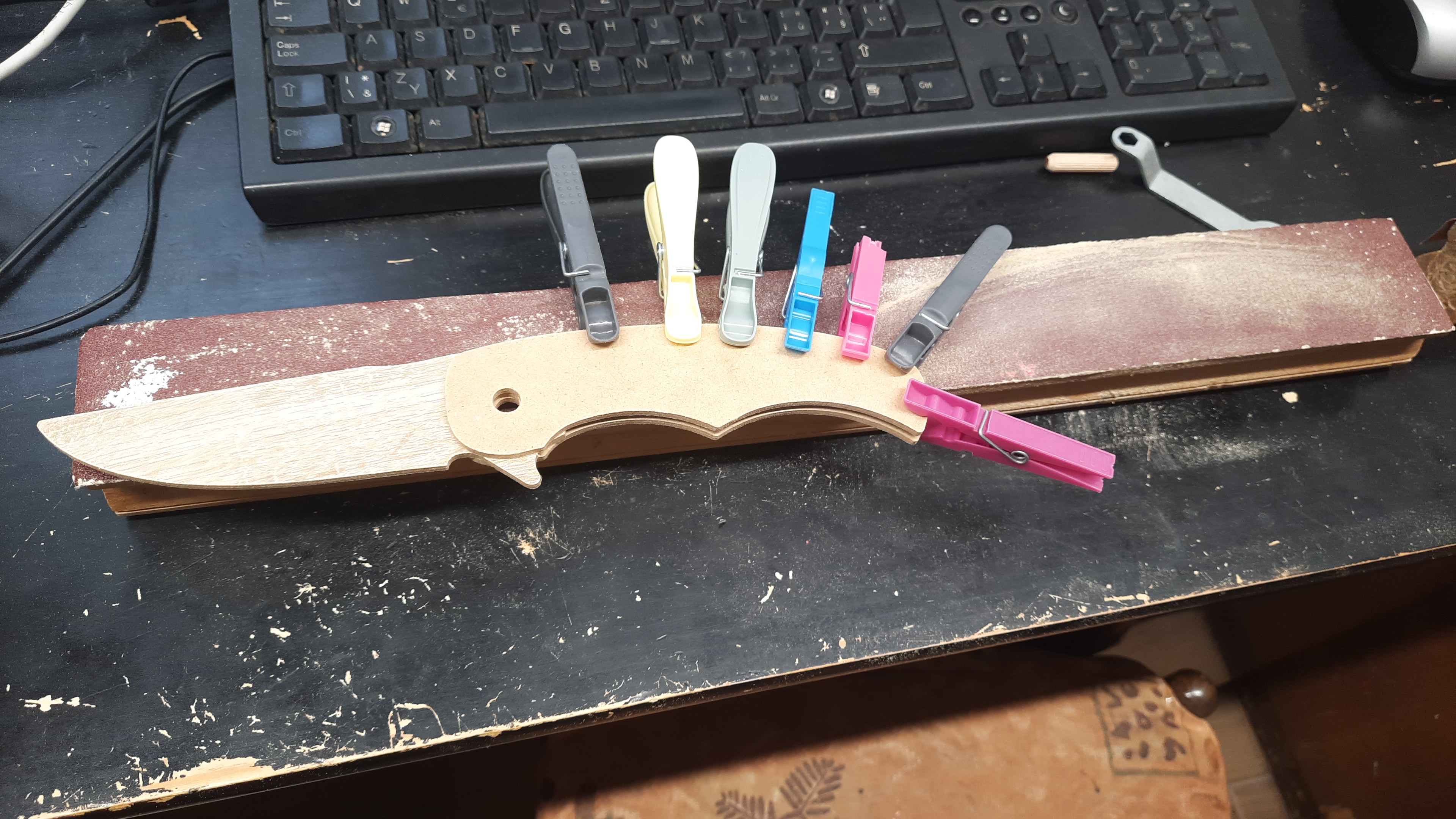

Tohle teď kreslíme se synem a o víkendu budem frézovat:
Snad, pokud nám do toho něco nevleze.
