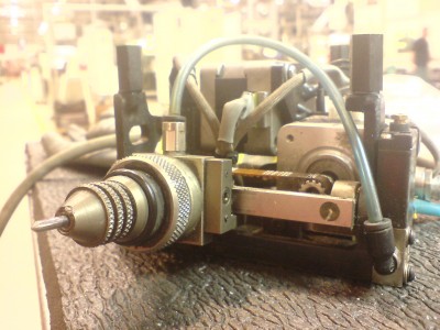

Ahojte rád bych vás poprosil o pomoc se zprovozněním mikrobodovací raznice. Raznice sama o sobě se zdá funkční ale :) chybí jí ovládací jednotka a řídící elektronika :) V raznici jsou použity motorky : MINEBEA 17PM-K302 ty jsem proměřil a zdají se ok
Má představa je že koupím drivery, zdroj a vše budu řídit pomocí mach 3
Soupis materiálu : Driver M325
Oddělovací deska : CNC-IO-Board V24
Napájecí zdroj PS 100 / 24
Zajímá mě zda věci které chci objednat budou schopné raznici řídit.
Dále zda je šťastné rozhodnutí použít MACH3 momentálně nemám představu čím řídit samotné mikroudery
Za všechny odpovědi předem děkuji s pozdravem Pepa

Notak lidi je to jak CNC má to 2 osy 2 motory koncáky akorát to místo obrábění razí znaky potřebuji vědět zda drivery jso schopné řídit moturky jak jsem koukal na mach3 tak by v něm neměl bejt problém razit pomocí raznice znaky do plechu.
Nikdy jsem to nezapojoval máte někdo jakékoliv skušenosti s tímto driverem popřípadě s motůrky písněte mi sem za veškeré info budu vděčný nechci koupit zajíce v pytli díky pepa

Díky to rád sliším počkám do pondělí jestli se ještě někdo ozve a pak to koupím. Napadlo mě že mach3 by podle nějakeho kodu mohl spinat vystup na pneumaticky ventyl který obsluhuje samotnou razící hlavu.
Budu razit datum do plechu tudíž potřebuji aby začal spínat na začátku čísla na jeho konci přestal razit na začátku dalšího začal atd......
Pokud máte někdo nápad jak to ražení řídit dejte vědět dík pepa

Jestli je ta razící hlava udělána tak, že na signál (zapnutí elektriky) začne klepat a po vypnutí přestane, není nic jednoduššího, než ji ovládat relátkem, které v MACHu zapíná a vypíná vřeteno nebo chlazení.
Pokud se ale ovládá každý úder jednotlivě, tak potěš... Vlatně teda stejný princip, MACH sepne relé a bude tam muset být další elektronika vytvářející ty pulzy.

Mikroúder je většinou ovládán pneumaticky = regulace vzduchu, který tvoří jednotlivé údery + jejich síla (tlak vzduchu). Pokud je regulace součástí stroje, není již nic jednoduššího než ji ovládat přes relé a některé jdou ovládat přímo, mají vše v sobě.

Možná na to špatně koukám, ale není náhodou ta hlava pneumatická? Tedy, přivedu stlačený vzduch do hlavice a ona se rozkmitá, princip pneumatického kladiva? Potom by počet úderů na 1mm dráhy, byl odvislý od rychlosti posuvu....

hlava je pneumatická a je v ní pružina která tlačí proti hrotu. V praxi to funguje tak že ventil pustí vzduch (signál na ventilu =1) z hlavy se vyseune hrot.Po přerušení přívodu vzduchu (signál na ventilu =0) pružina zatlačí hrot zpět do hlavy. Podle toho kolikrát ventyl sepne dojde k pohybu hrotu hlavy z toho vyplívá že potřebuji nečím řídit ventyl který je na 24 V a sepnout ho třeba 10 x za sec ale pouze pokud razím číslici ne pri přejezdu mezi nimi.

Tomu se mi nechce věřit, že by to stíhal el. ventil 1/10s už jen kvůli rychlosti plnění válce a jeho odfouknutí. Vzduch je mizerné medium na takto rychlé reakce. Tohle dokáže jen hydraulika a to ještě silně omezeně. Máš to fyzicky doma?
Není to spíš kovorytecká hlava? To by pak tomu tvému popisu odpovídalo.

Všem se omlouvám a děkuji uživateli Mad_BOXs (nějak mě tato možnost vubec nenapadla) měl jsi pravdu jehla se rozkmitá sama pokud je připojen vzduch a příjde signál na ventil.
Takže bude stačit pakud sepne ventil na začátku ražení číslice a skončí na konci číslice atd........
Dík Pepa
Ted již by neměl bít problém to spínat pomocí toho vřetena jak se již někdo zmínil
