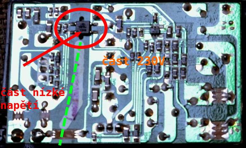

O jakou oddělovací součásku se jedná ve zdroji PA-130B 12V/0,7A pro piano Yamaha? Na součástce (zakroužkované na foto) ve VN části jsem na dvou nožičkách naměřil 50V střídavých. Na nízkonapěťové částí jsem nenaměřil napětí střídavé ani stejnosměrné.
Když poznáte, budu rád, pokud uvedete náhradu.
Díky předem za rady.

Je to (nejspis) usmernovaci mustek v pouzdre sop4 nebo f-sop-4. Pripadne, pokud je nad izolacni mezerou trafo, to muze byt zpetnovazebni optron.

Teda já bych to typoval na optočlen. Na straně nízkého napětí musí k jedné nožičce vést odpor.
já bych postupoval takto: 1/ vyhazuje zdroj pojistky? Pokud ano, vyhodit ! Pokud ne připojit k síti přes žárovku (cca 60W), měla by žhnout. Rozkreslit okolí a podle zapojení přiletovat nejobyčejnější optočlen, třeba LTV-817 nebo podobný a hned se uvidí. Cena nového zdroje je max 2-3 stovky a podle toho bych k tomu přistupoval.

Abych ti to vysvetlil,mne se zdalo na telefonu, ze tam vidim vlnovku, jako byva na mustku. A protoze se to jevi jako hodne stara vec, napadlo me jako prvni ze to je stara analogova topologie s aux vinutim (bezpecnostnim) na sekundarni strane a usmerneny bias pres mustek zpet. Videl jsem to nedavno takhle na japonskem zdroji k rentgenu, tak mi to pripomnelo a protoze Yamaha je taky japonec, zdalo se to "jako vono". Konfirmacni zkresleni jak kdyz vysije

Použitý je náhradní optron splňující předpokládané parametry (nový optický člen je KPC354NT0B), asi ne 100% ekvivalentní s původním. Výstupní napětí naběhne, ale po chvíli se napětí na výstupu nuluje s připojenou zátěží i bez zátěže.
Nelze zjistit, jaký byl originál optron (nepopsán). Možná je závada i v jiné součástce.
Protože jsem již koupil a užívám náhradní zdroj, asi budu pokračovat v opravě až budu mít chuť a čas. Tak u mne dopadá, když není nutné bezpodmínečně opravovat.
