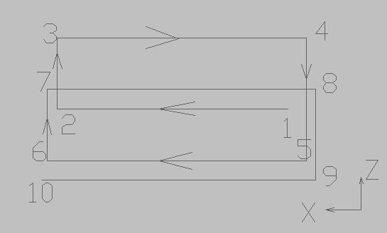

Potreboval by som vytvorit jednoduchy gcod kde by mi os X chodila podla obrazka a z by sa spustalo o 0.5 mm.
Skuste mi do g codu do zatvorky alebo nejako inac oznacit tie cisla ktore su na obrazku.
Ja by som si to potom zmenil na konkretne hodnoty

Sice jsem nepochopil zcela zadání, kdy se chceš zanořit o těch 0,5mm a tak jsem to udělat po jednotlivých krocích. Pokud to nebude vyhovovat tak si příslušné hodnoty pro osu Z umaž.

Zabudol som na vyznacenie osy...
Takze Y os stoji, os Z klesa zakazdym o 0.5mm a os X chodi od 1 k 2 potom to dvihne o 0.5 prejde zase na zaciatok, potom to spusti o 1mm (0.5 do zaberu) a zase ide od zaciatku po koniec.

udelej to pres cyklus Nkrát
cyklus zacni g0 Z-0,5 g1 z-0,5 pak g1 z bodu1 do2 pak Z+0,5 a G0 do bodu2 konec cyklu

Možná by to chtělo napsat pro jaký systém to má být, vytváření cyklů je různé, někde to lze psát přímo v hlavním programu a někde se zas volají podprogramy... Obecně to napsat nejde, když chceš přímo funkční kód. Pokud bude znám systém, jistě někdo rád poradí.

je to frezka a ovladana je MACHOM
