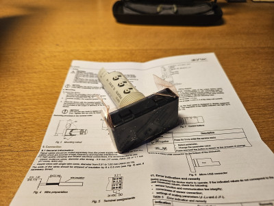

Ahoj kamarádi
dorazila mi objednávka moc hezkého zobrazovače, pasuje do 22mm ďoury pro ovladače, jeden jde na zakázku, druhý na hraní :D Dokáže přímo připojit vstupy 0-10V, 4-20mA, -50-50mV, 0-1V, termočlánek a dvou nebo třídrátové Ptčko. A má jeden výstup na limitu, kryí ven IP65
A hlavně je přes USB programovatelný a lze mu nastavit libovolné čísla pro 0 a MAX, tedy jen lineárně, takže můžete zobrazovat přímo hodnotu třeba otáček např. 0 až 8355 z interního měniče, když nejde vytáhnout panel... A libovolnou barvou displeje, lze nastavit.
Za mě moc pěkný kousek, sice není úplně levný, kdyby jste něco takového potřebovali
