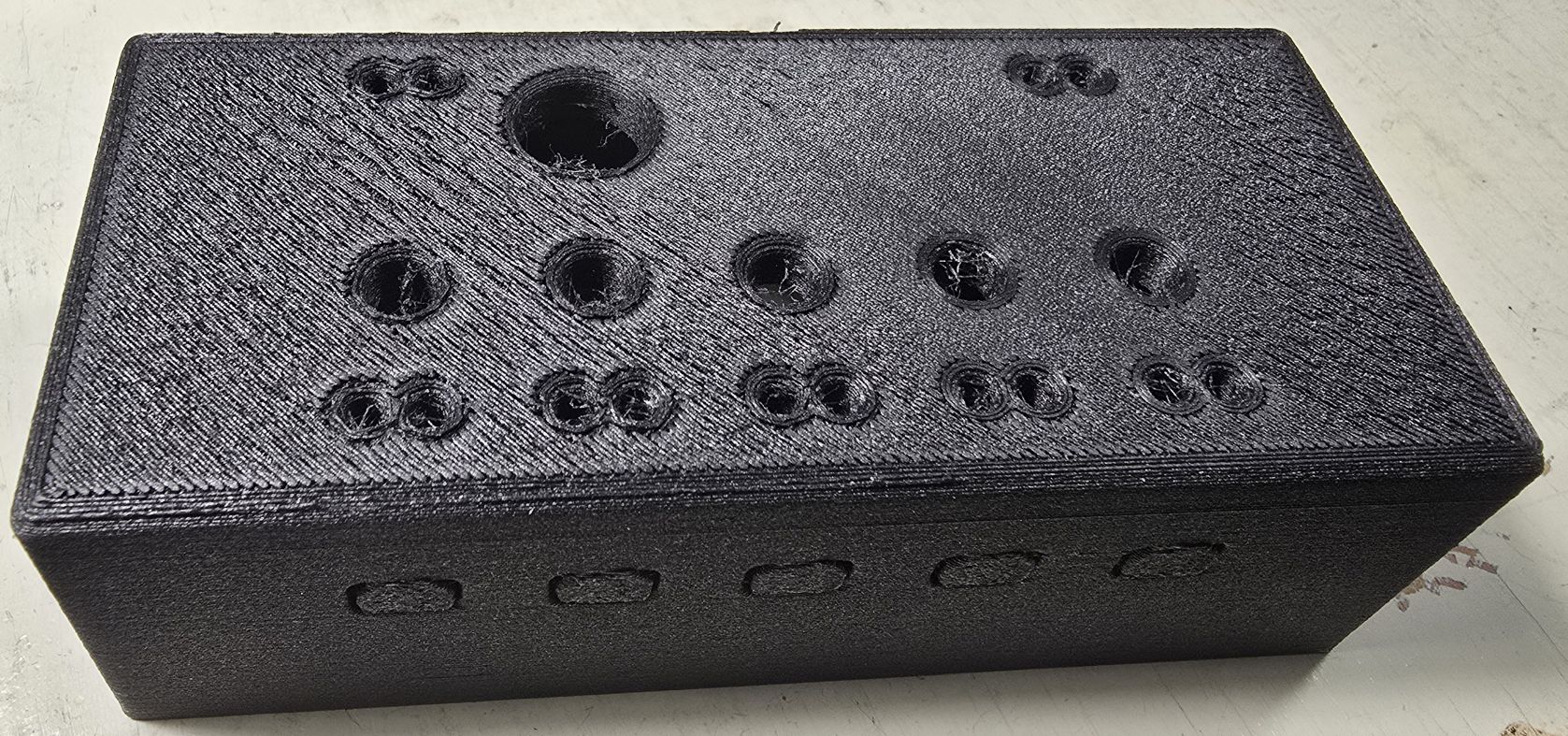

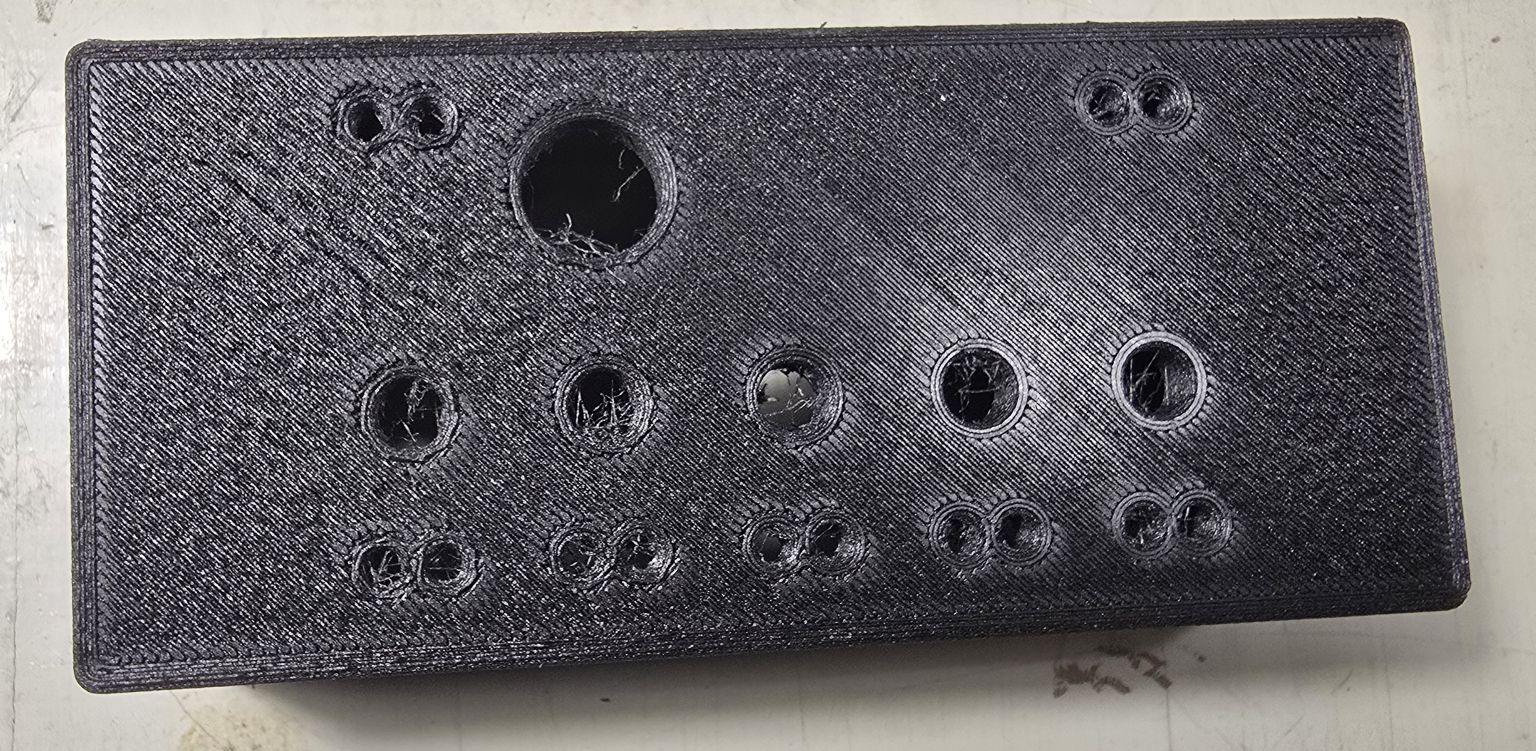

Mám problém s tímhle materiálem - snažím se vytisknout z Spectrum PLA Carbon krabičku
Tiskárna Průša i3 MK3+s, profil Spectrum Tough PLA. 0,20 Quqlity
Takhle vypadá první vrstva:
Pokud by byl povrch jako je v oblasti mezi první a druhou vrstvou zprava tak by to bylo O.K. a byl bych spokojen.
Co dělám špatně?

Zkusil jsi použít jenom PLA jak se to změní? Já tisknu na sklo a první vrstva je tisknutá pomalu, má větší šířku a perfektně se slejvá, ale nejsou tam přebytky. Za mě nízká teplota a asi málo materiálu. Krom toho máš asi křivej bed, když v jednoum místě je to lepší a o kousek dál špatné. Máš správnou trysku? Přijde mi, že jednotlivá vlákna tisku jsou moc daleko od sebe. Udělaj si model - čtvereček 20x20mm a třeba 3 vrstvy a zkoušej. Tisknout budeš jen několik minut a materiálu bude málo. Klíčové je, že ta vytisknutá "placička" musí při ohnutí držet pohromadě.
Držím palce.
