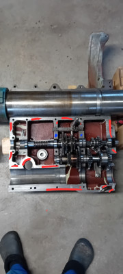

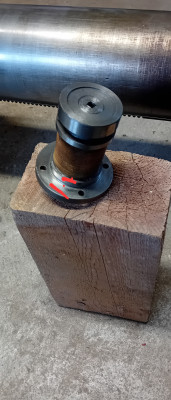

Dobrý den mistři mám dotaz opravuji VS 32A až budu spojovat obě poloviny skříně dohromady stačí namazat silikonem skříň po obvodu nebo i vevnitř ty příčky. Dále pak vyměňují gufera 22x 32 x 7 páčkách řazení ale ty gufera tam jdou do skříně až moc lehce chtěl bych je něčím utěsnit zalepit nevíte čím to udělat.
