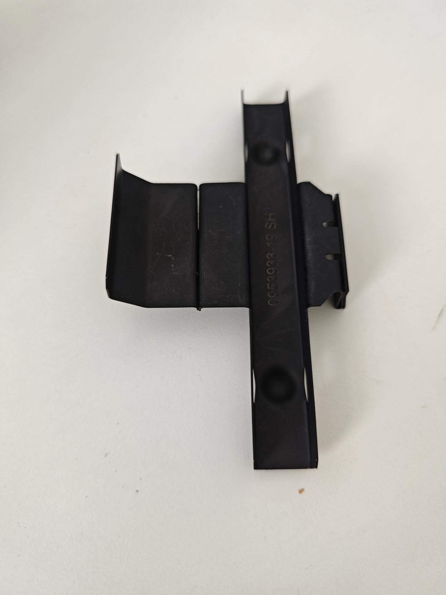

Ahoj ahoj,
mám prosbu, potřeboval bych vyrobit tohle, jedná se o uchycovací plech na kazety do stroje Trumpf,
zatim jsem poptal asi 50 lidí ale všichi mi řekli že technologicky to nejsou schopni udělat, tak to zkusím tady.
je to 0.6 pružinová ocel, potřeboval bych pár kusů na vyzkoušení, pokud to bude ok, tak dlouhodobou spolupráci.
kdybyste znali někoho kdo by to uměl, dejte mi prosím vědět,děkuju.

Zkus firmu DITA Tábor.
Laser mají, ohýbání umí, prolisy taky umí, jen to ohnutí o 180st. jim nešlo.
Když jsem to po nich chtěl asi před rokem a půl, tak jsem to musel řešit tak že mi to ohnuli co nejvíc uměli (asi 130st.) a já si to pak na lisu doohnul.
Nechápu, lis mají taky, ale asi to prostě není "strojní" postup na mašině k tomu určený, tak to nedělají. Ale jasně, o jistém nebezpečí při ručním doohýbání ze 130 na 180 by mluvit dalo, ale když o něm vím, tak mu předejdu, že jo.
Ale je možný že už to umí, pač posledně jsem tu viděl od nich plechy s olemováním do 180st.
