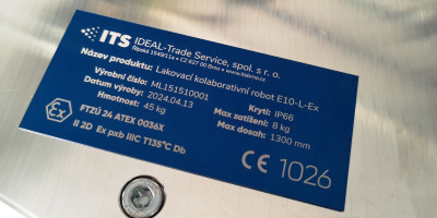

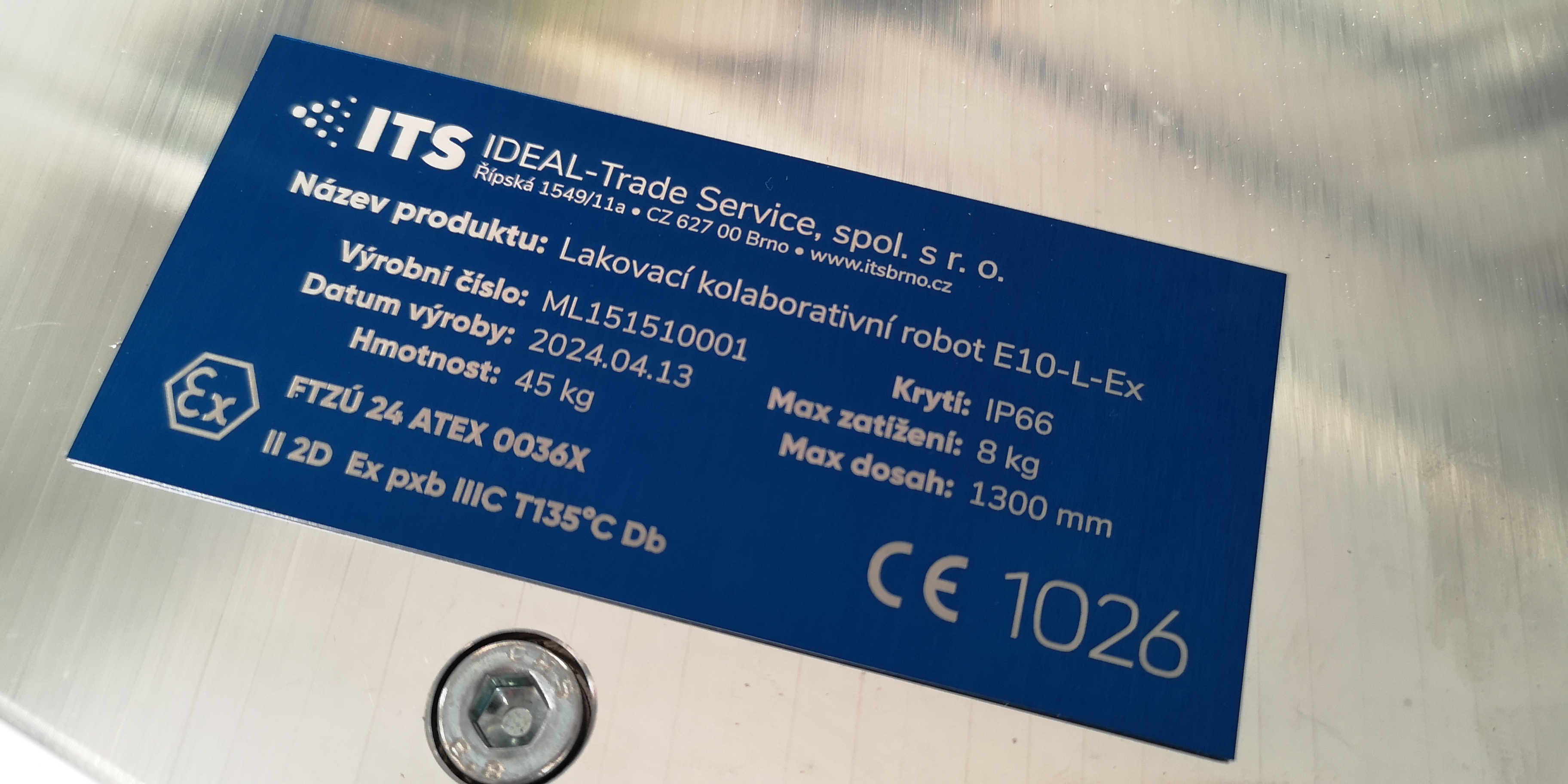

Cjuz
Příspěvky: 2466
Bydliště: Předklášteří
28. 2. 2026, 5:12
Barva eloxu je fuk, zbude čistý hliník.
Problém bude hloubka, 1mm znamená něco jiného než popis, myslím že to bude vypadat hrubě.
Zde náš štítek, jen štítek má 1mm, popis pouze odstraní elox.
