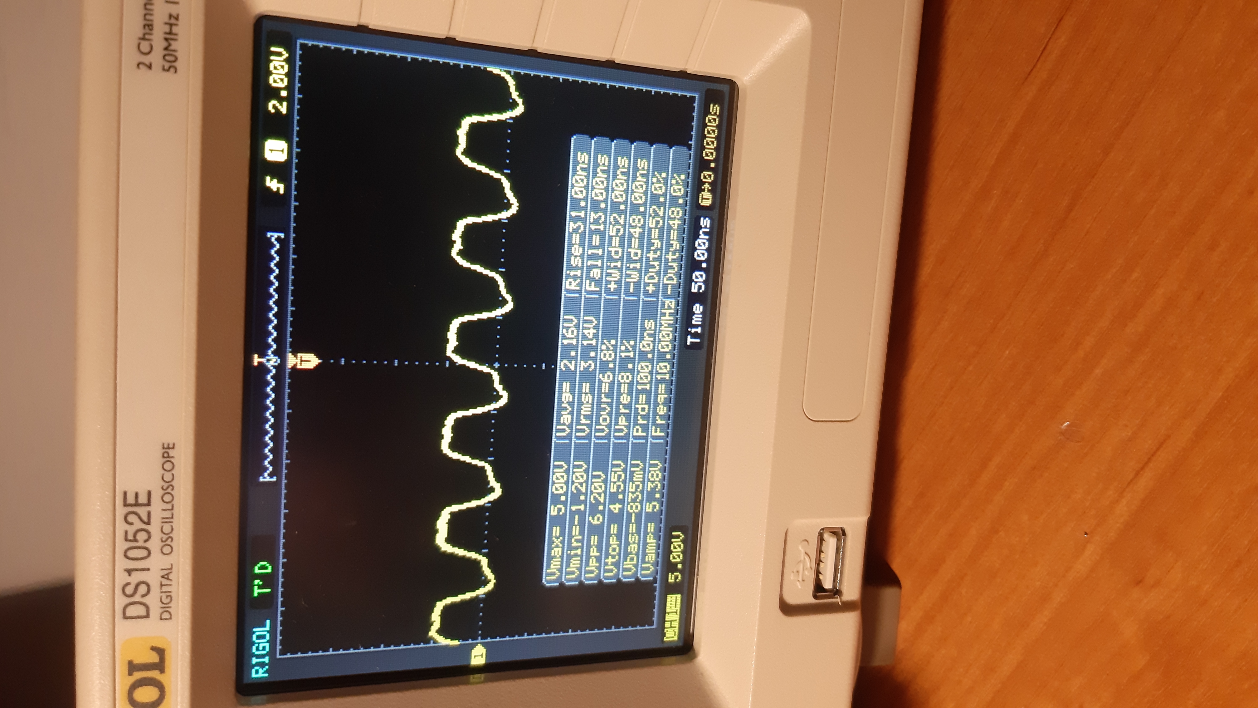

Výstup který potřebuji konvertovat je monochromatický signál 5V TTL složený z VCLK 10MHz, HS 25kHz, VS cca 63Hz a jednobitový pixel signál. Změřeno osciloskopem a přečteno z datasheetu tady.

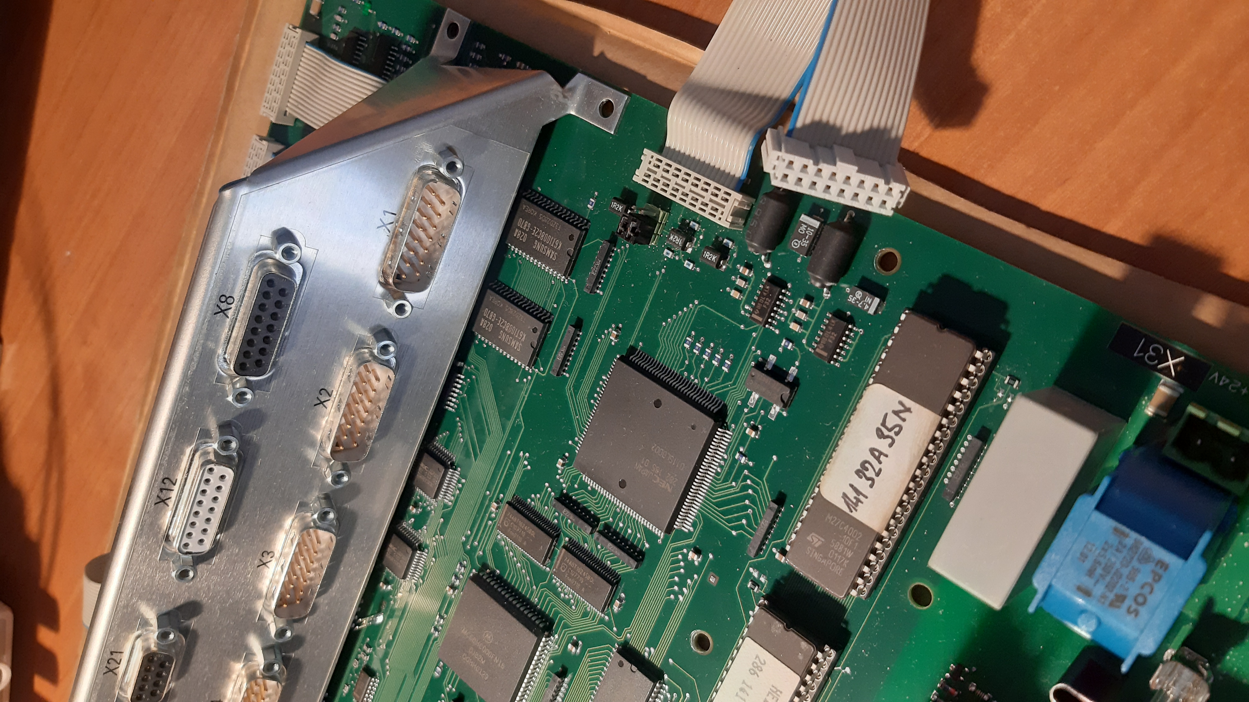

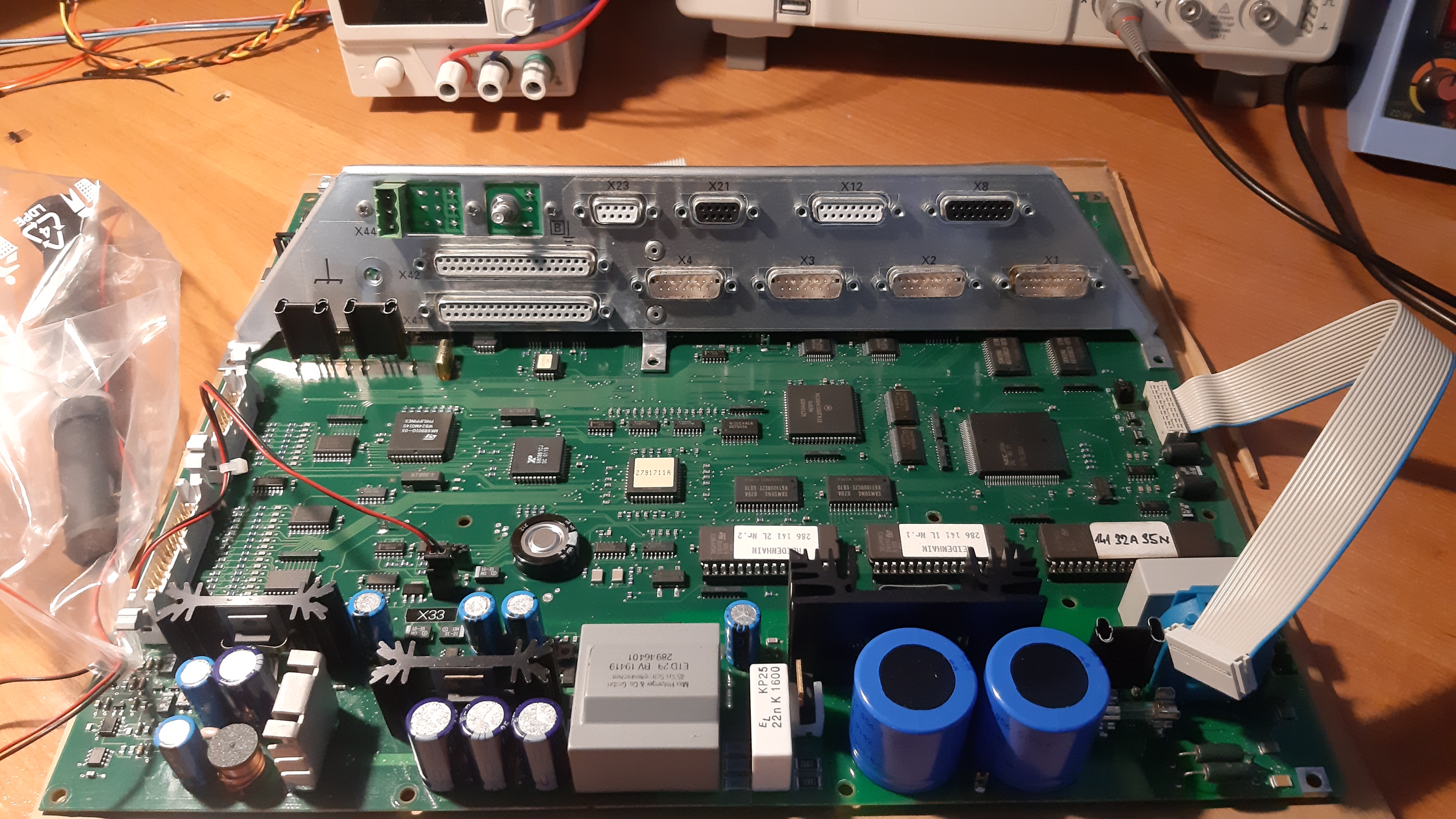

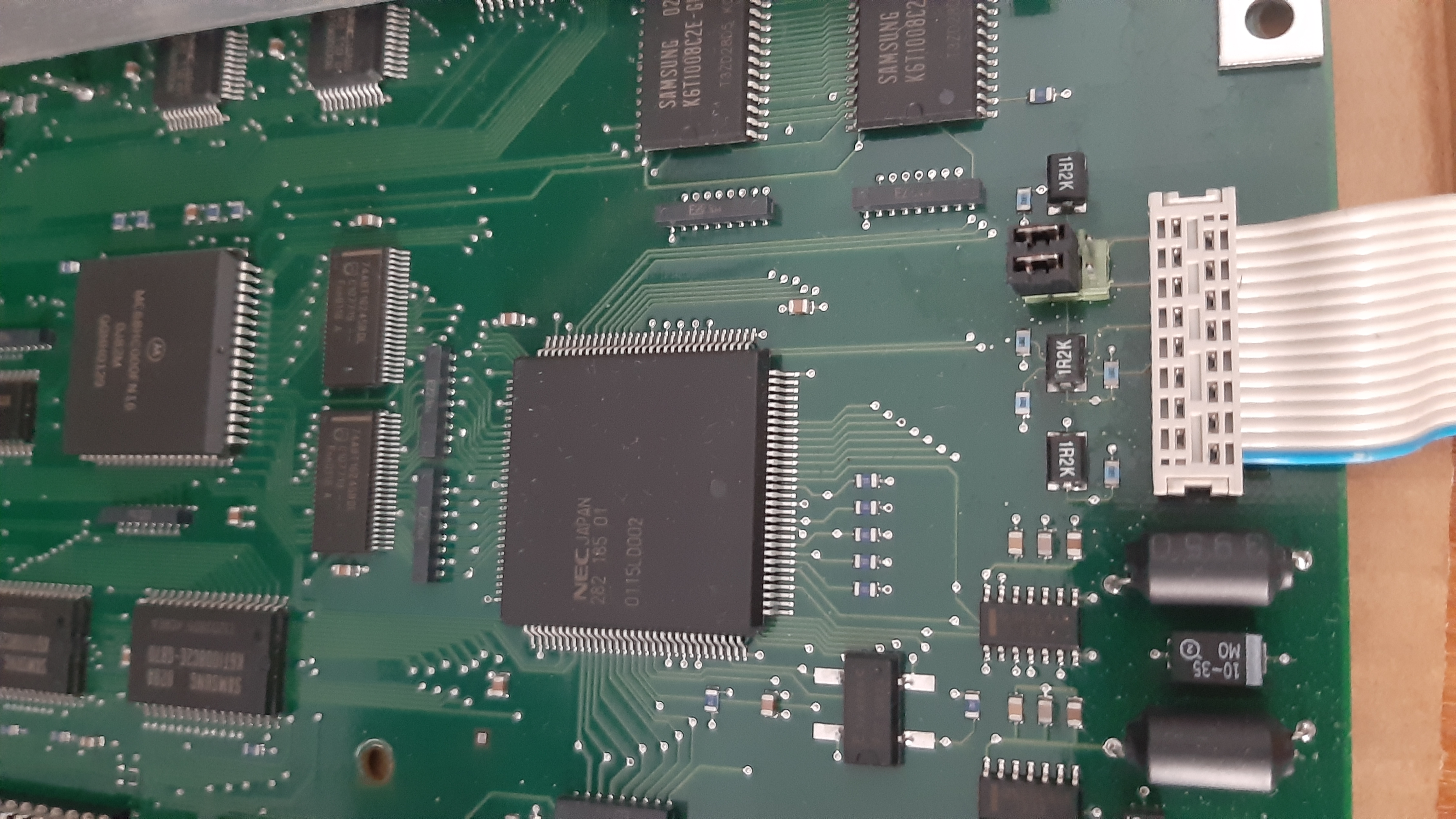

TNC310 rok cca 2003
na fotce je výstup
prubeh VCLK aspon neco... (mereny levnym vybavenim :wink: )

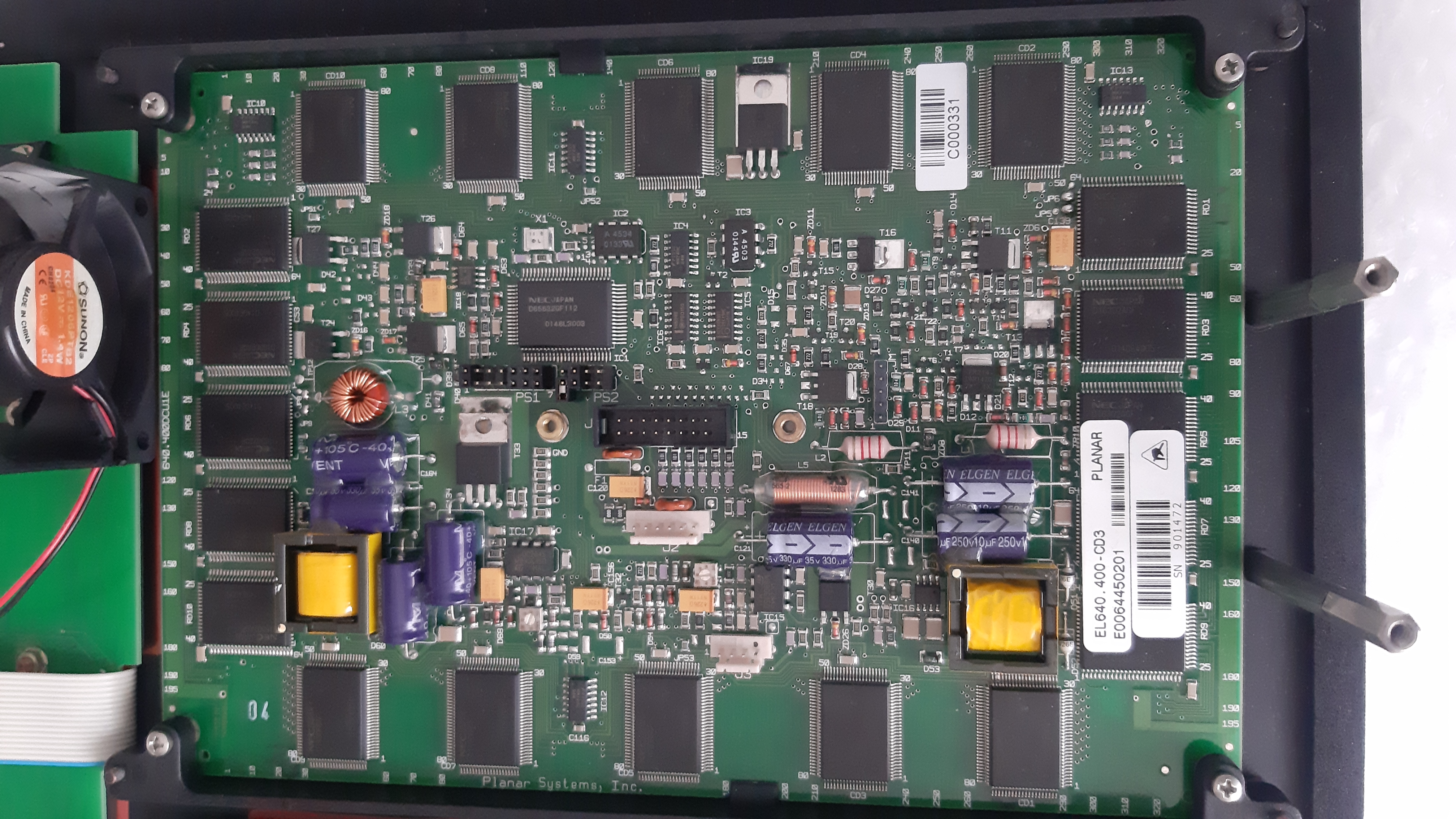

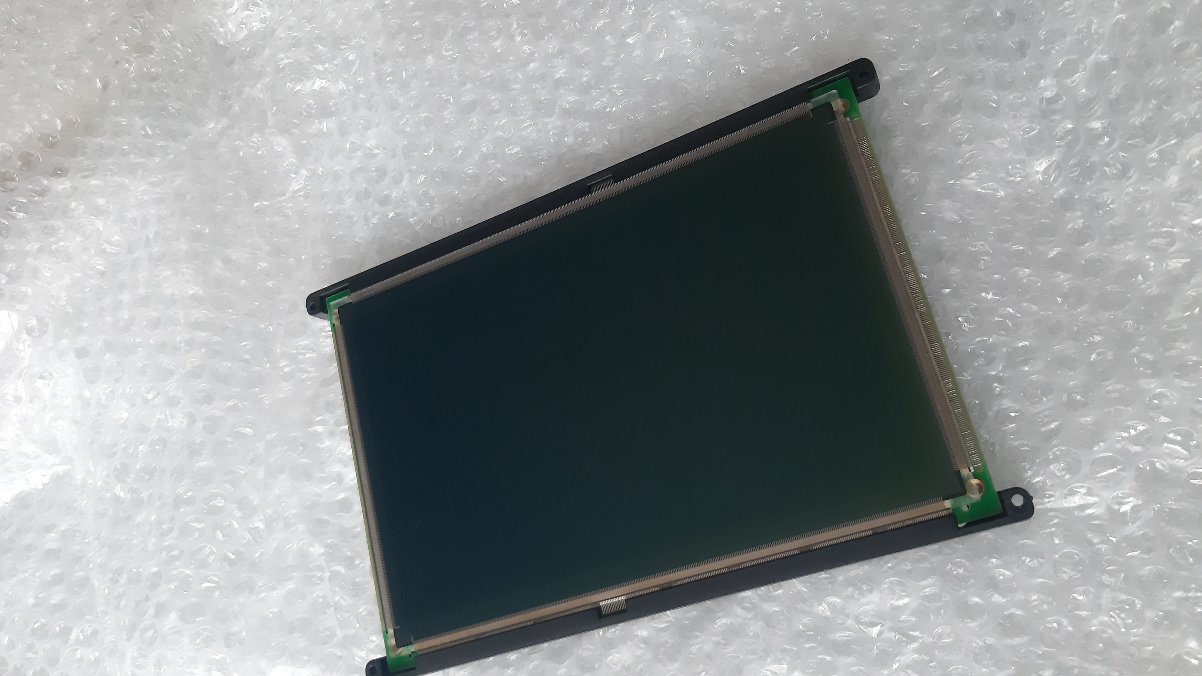

tohle je ta mrtvola, chyba nejspíš ve vysokonapěťovým DC/DC měniči což není zrovna můj šálek kávy na opravu, tak bych rád řešil náhradou/výměnou.

Jestli se v tom svítí zářivkou, tak je s největší pravděpodobností vysvícená ta zářivka.
Nebo by se tam případně daly dát LED.
martasg1
Příspěvky: 2256
24. 3. 2026, 3:41

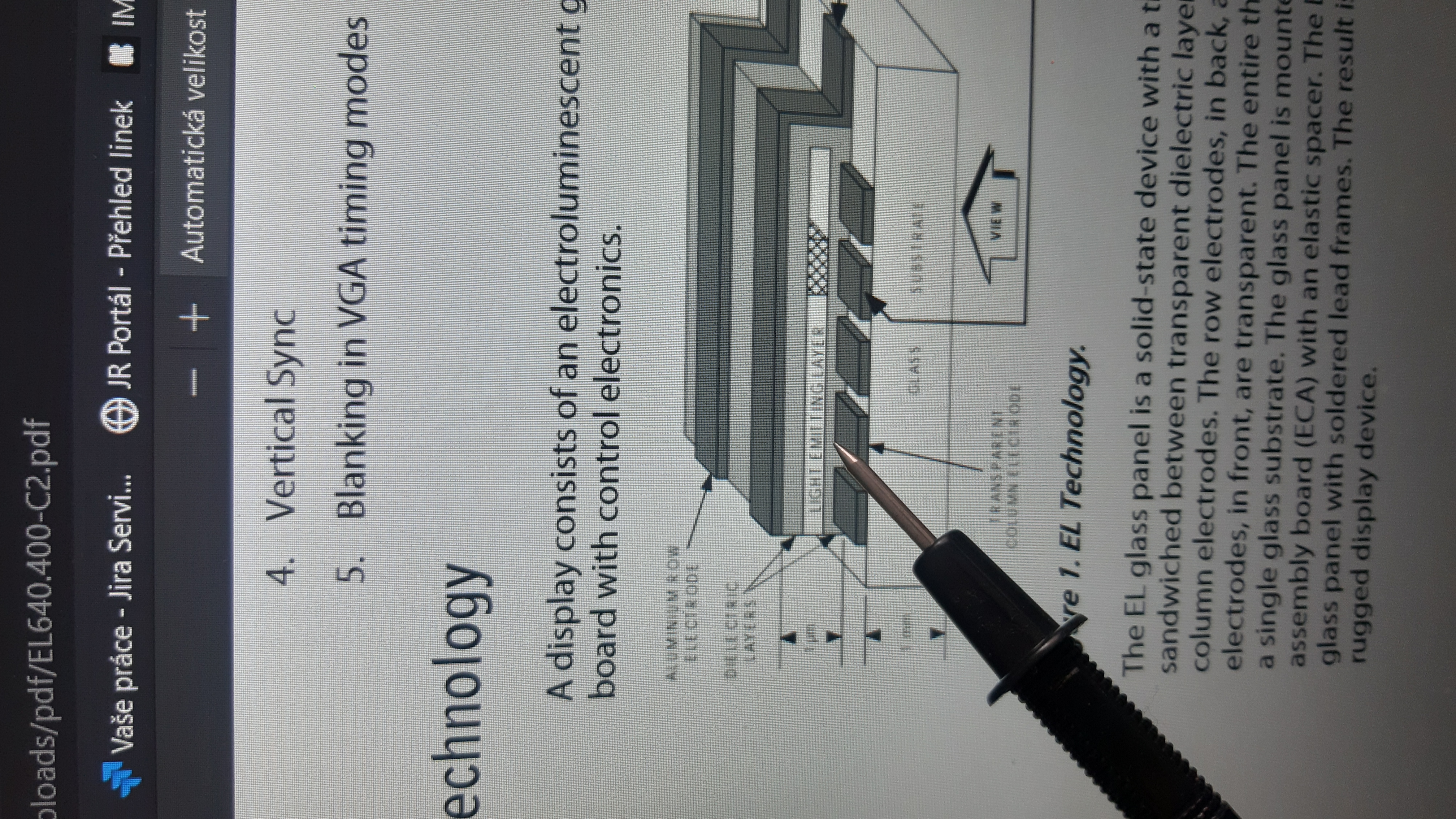

zajímavý nápad... ale :D to mě napadlo první to prosvítit :lol: ale bohužel je to " electroluminescent glass panel" a dle obrázku zřejmě není průhledný a nevyužívá podsvícení, ale jeho součástí je luminisenční vrstva.

na ebay kdysi byvali kompletni nahrady

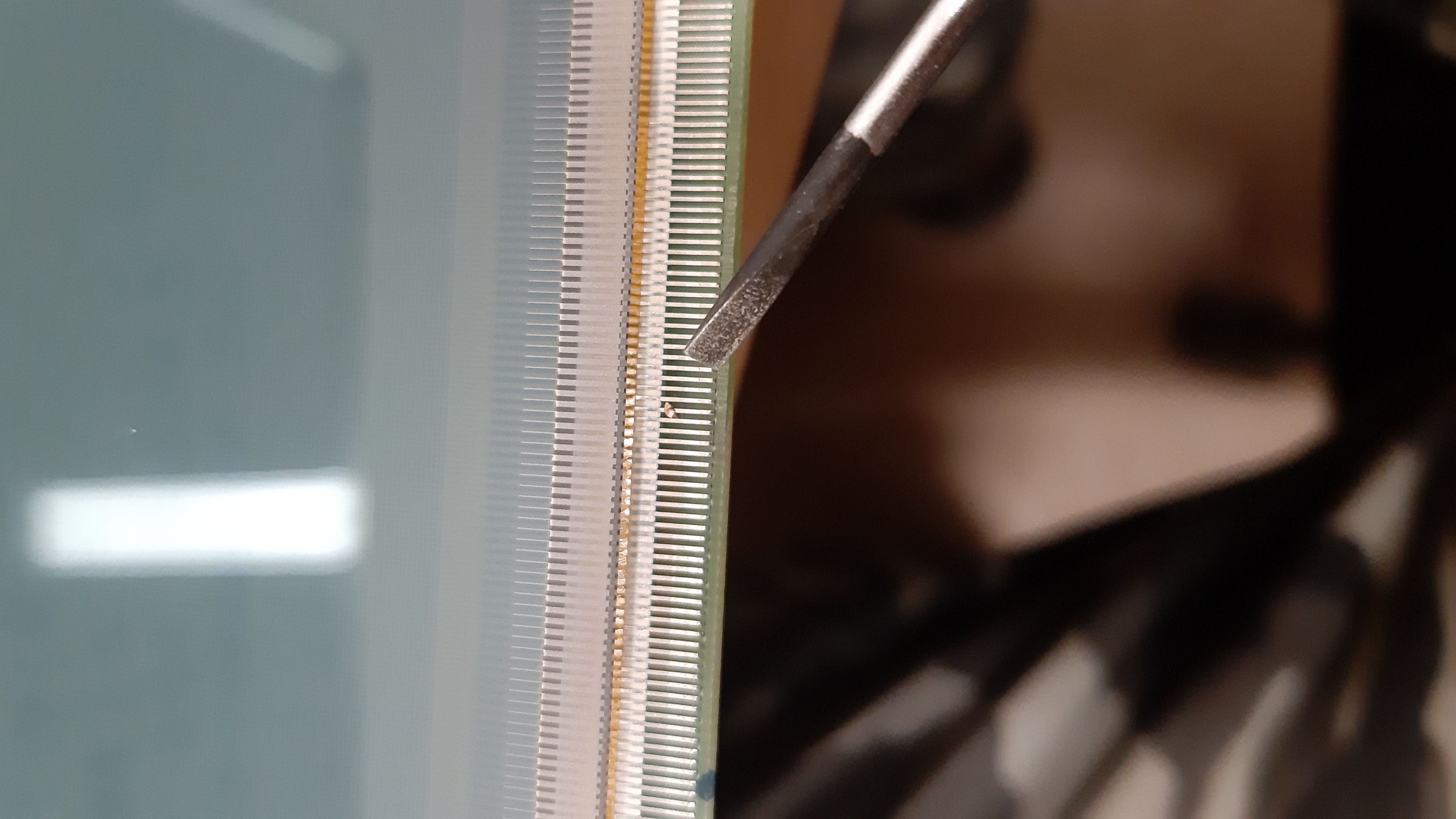

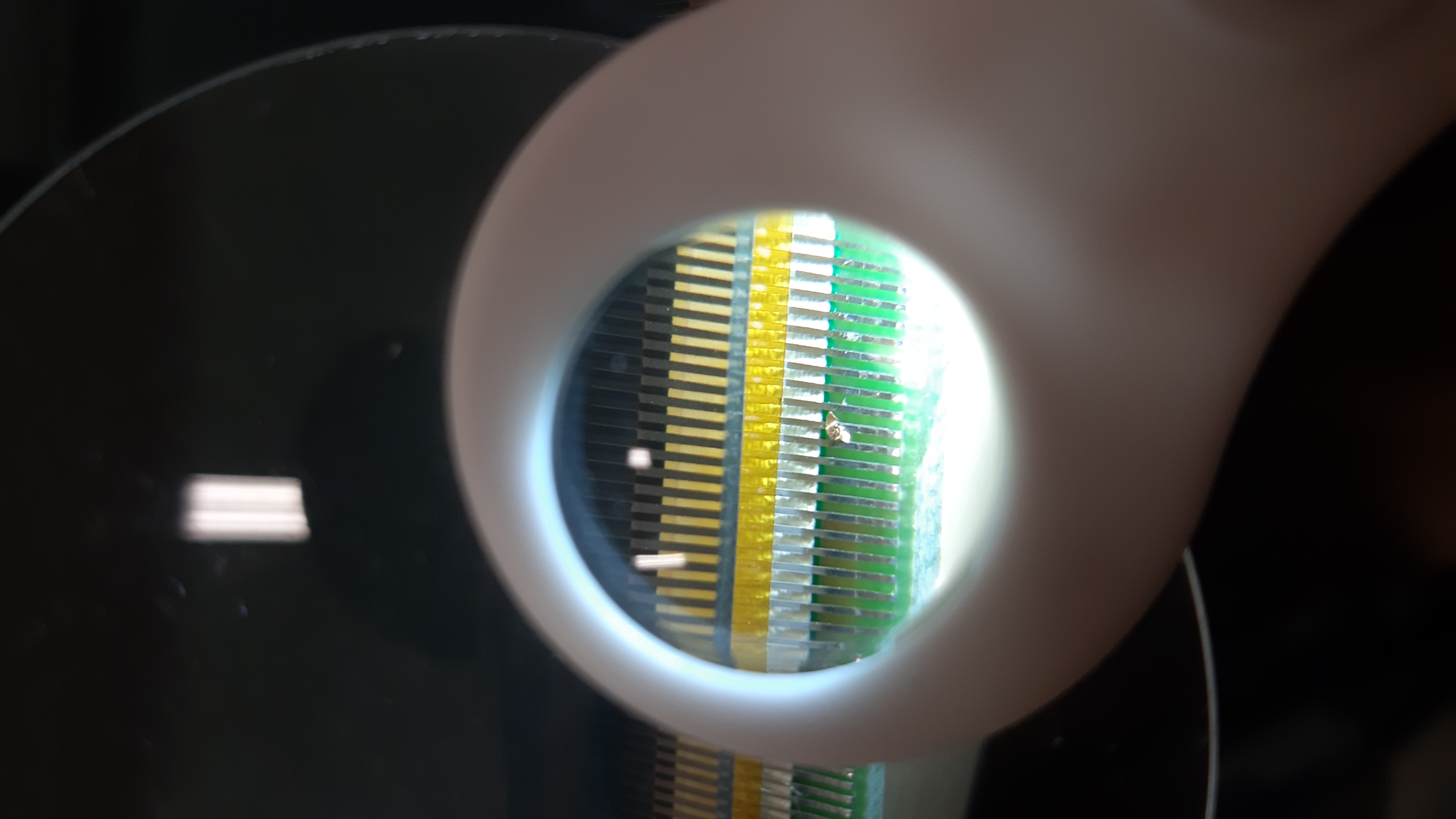

Dá se nějak dostat na kontakty toho luminátoru ?
martasg1
Příspěvky: 2256
24. 3. 2026, 8:45
packa píše: 24. 3. 2026, 7:18 Dá se nějak dostat na kontakty toho luminátoru ?
Já myslím, že oprava toho displeje asi nebude pro mě správná cesta. Je to strašně titěrný, pod lupou jsem na flexibilním spoji našel miniaturní šponku asi mosaz. Viz. foto. Ten displej je přilepený na vícevrstvým tišťáku a kolem dokola je napařený ten flexibilní spoj (nepájitelný, je to cca 0,1 rastr). Myslím, že náhrada za jiný displej bude dobrá volba.

já myslel jen rozsvítit ten iluminátor z externího zdroje
