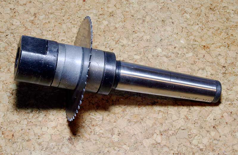

znam jen anglicky nazev. Obcas potrebuji presny a tenky rez pro deleni duralovych hranolu. Posilam obrazek. Nevite kde takovou vec koupit?
Diky za rady,

[quote="radu78"]Tady bys mohl vybrat . http://www.zjp.cz/cz/frezarsky-trn-pro- ... tml?id=194[/quote]
Pokud by jstě měli o tyto trny BISON zájem, tak momentálně jsou skladem všechny rozměry s kuželem MK2, MK3 a MK4.

som pozeral tie upinecie trne, kupit sa daju asi len kuzelove, to bude chciet vyrobit nejaky. ako je to tam vlastne chytene? tipoval by som na osadenie a dotlacene maticou... alebo medzi dvomi maticami???
Příspěvky: 8450
1. 6. 2010, 3:33

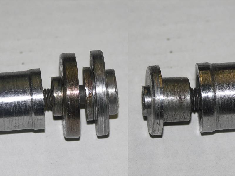

Obvykle se na trn navlékne pár distančních kroužků, pak pila a pak zase distanční kroužky a nakonec matka. Distanční kroužky jsou zajištěné perem, ale řešil jsem tady případ kdy by pero vycházelo moc krátké tak mi tu někdo poradil se na něj vykašlat a ono to fungovalo taky :-)

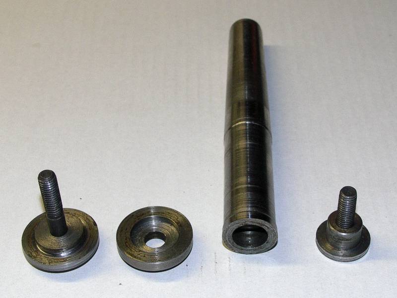

Na malé pilky stačí opravdu jenom jednoduchý držák. Tenhle jsem si dělal tuším z poloosy z auta. Na jedné straně morse kužel 3 a závit M12, na druhé díra 16mm a závit M8. To je na střední pilky. Ta redukce je pak na pilky co mají středový otvor 22mm. Na ty nejmenší 10mm mám něco konstrukčně obdobného jenom to upínám přes 16mm kleštinu. Stačí jenom utáhnout inbus. Když se to kousne tak se to protočí a nezničí pilu. :)
Příspěvky: 3821
1. 6. 2010, 10:30
dělám to jak Jova,jeden držák a k tomu redukce na několik průměrů,držák zvlášt na každej průměr je luxus sériové výroby :wink:
držák do kleštin do fí 20 je značka ideál :D

Nemate nekdo ukazku (fotku) drzaku na pilku do klestiny? To bych uz mozna zvladnul vyrobit na soustruhu :)
