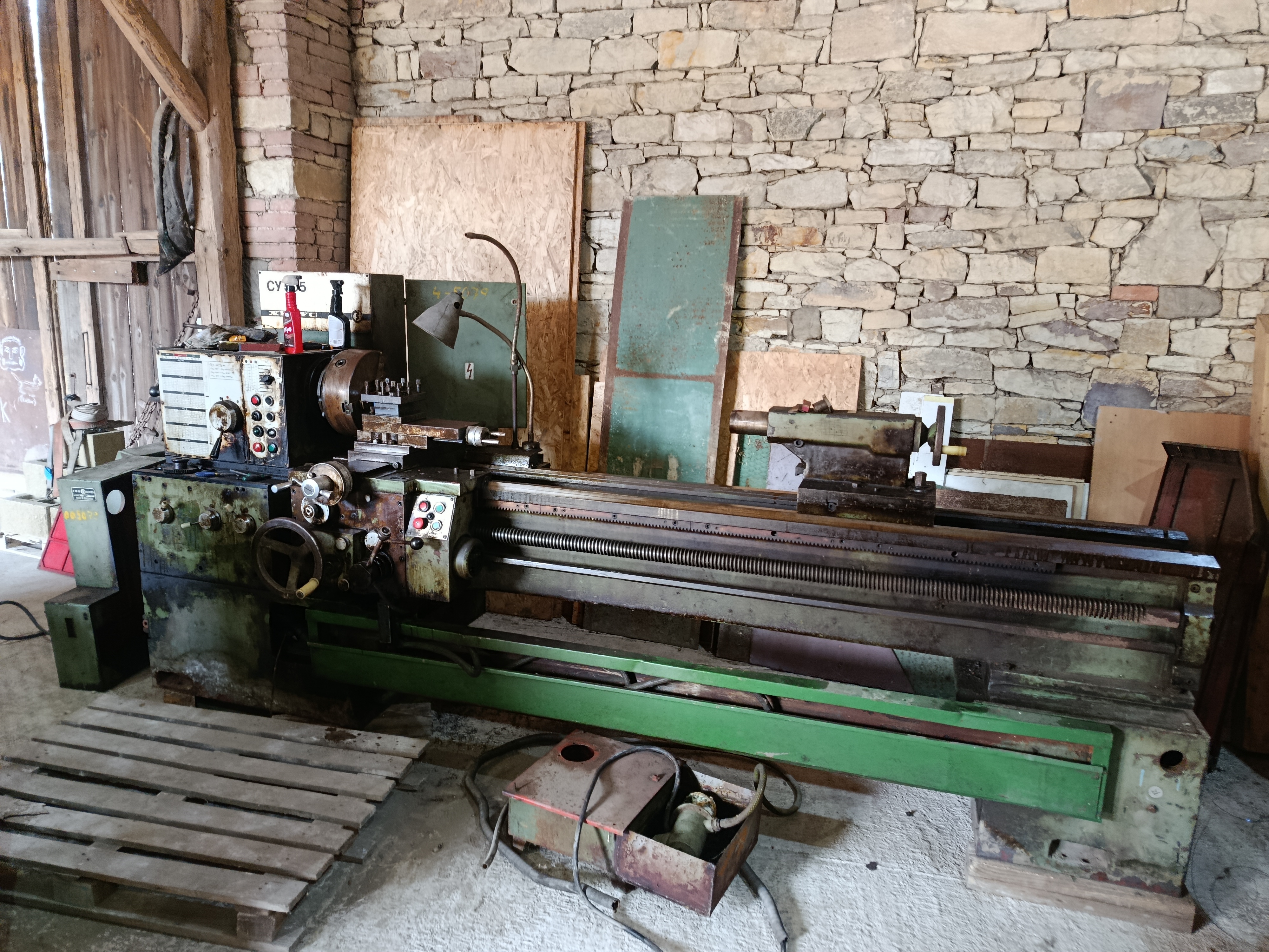

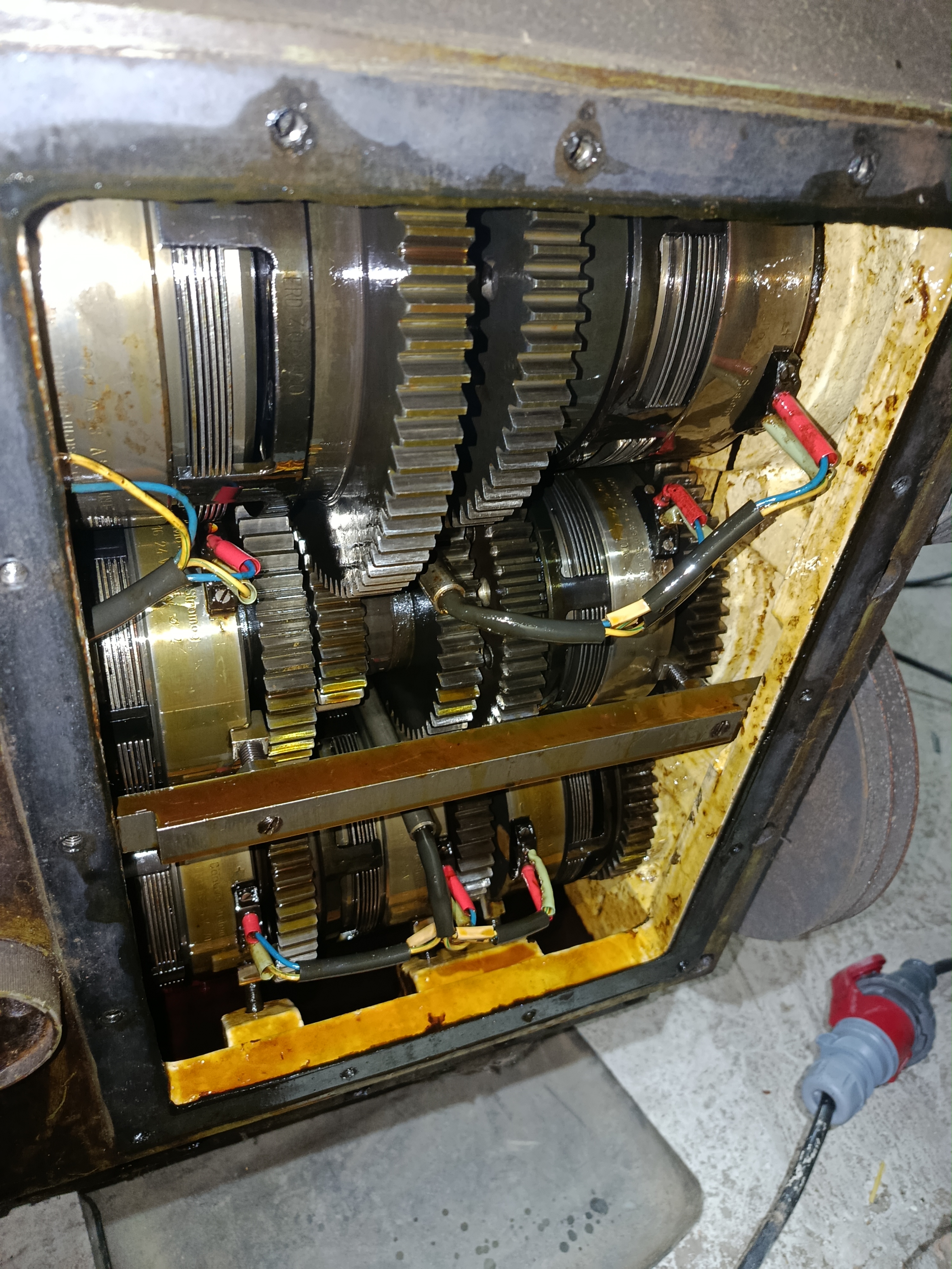

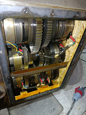

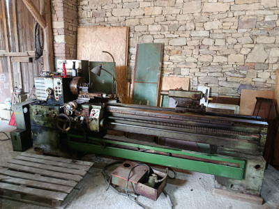

Zdravím, koupil jsem za celkem slušnou cenu bulharský soustruh Cu505 měl by být podobný jako cu585, v pozůstalosti dlouho nejel. Mechanicky je v dobré kondici skoro žádné vůle, doma po zapojení jsem nechal nějakou dobu centrální mazání. Ale zdá se že je nějaký problém přesně v čem jsem se bál. Elektrické ovládání spojek, někdy se po pomalém roztočení zapne vyšší rychlost ale jindy jede pořád na pomalou. Našel jsem pouze jedno video kde je někde tento soustruh jinak na internetu skoro nic není. On ve videu přepíná rychlosti normálně za chodu vřetena u mě to někdy jde někdy ne a vypne se vřeteno. Není tu prosím někdo kdo se v tom vyzná a poradil mi jak to vlastně funguje ? Je zapla vždy jen jedna spojka ? Je nějaká spojka na brzdu vřetena? Našel jsem také, že je tam nějaké časové relé které se dá stelovat 1-10 vteřin, to je má rozběh vřetena? Jak to funguje ? Zapne nejdřív spojku pomalejší pak vypne a zapne rychlejší ? Kdyby cokoliv něco věděl nebo měl manuál tak bych byl moc vděčen

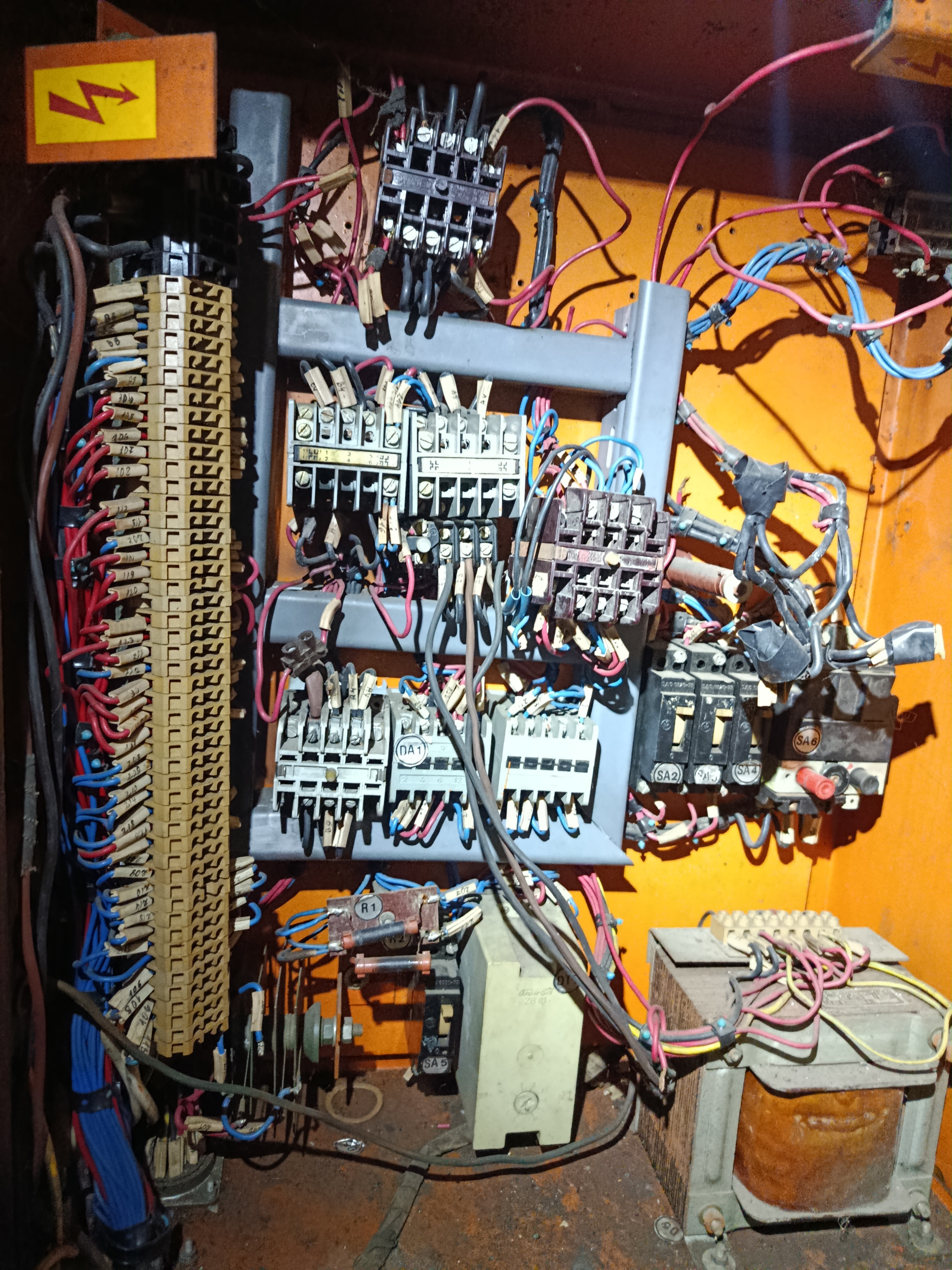

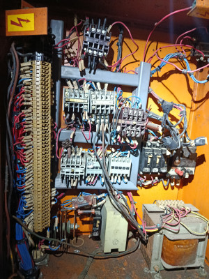

Podľa toho množstva izolepy na kábloch to vyzerá, že sa v tej elektrine už dakto špáral. Dole pri trafe sú 2 obhoreté rezistory. Ak sústruh dlho stál, môžu byť zaxidované kontakty stykačov, spojky sú obvykle ovládané napätím 24V a tam už aj mensí prechodový odpor kontaktov stací na to, aby spojka spoľahlivo nezopla.

Ano ten R1 se ohřívá po zapnutí na cca 70 stupňů R2 na 40 ( měřeno infračerveným teploměrem)
